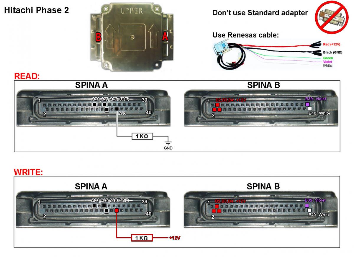

salve amici non riesco a leggere al banco con il gallo 2 v54 questa ecu.... mi date una mano?? allego i pinout che ho nel archivio io ma non funziona.... Grazie anticipatamente
post-13007-0-19389500-1421087459_thumb.j
Nessuno riesce ad aiutarmi?? cmq mi stavo chiedendo nello screen  fa vedere i rispettivi pin con i fili da usare ho notato che c'e il verde la linea can che nonostante si vede in foto non indica il pin di collegamento... sara' questo il problema?? Grazie anticipatamente amici

anche io ho problemi a leggere questo tipo di ecu, anche mettendo una resistenza giusta no va ne in lettura ne in scrittura
