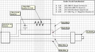

aspire988 Inviato 28 Dicembre 2014 Autore Condividi Inviato 28 Dicembre 2014 Grazie per la risposta, lo schema che ho usato e quello allegato, il valore rimane sui 450mV, ho provatto a invertire i fili ma è uguale. Dopo un po che la uso appaiono gli errori - Sonda lenta - Segnale sonda, Mi ricordo che i valori col cat efficente variavano da 600 a 700 mV Link al commento Condividi su altri siti Altre opzioni di condivisione...
Sauro.Trotta Inviato 28 Dicembre 2014 Condividi Inviato 28 Dicembre 2014 Un Rc non va bene per emulare la sonda che dici. L'emulatore deve fare operazioni più complesse che mantenere un valore fisso. La seconda sonda anche se in modo lente varia il suo valore durante la guida. Al minimo,in affondata,in CUT off,in closed loop assume dei valori ben precisi. Vedrai che qualcuno che hai damos della tua punto ti aiuterà facilmente. Però dovresti postare la lettura del file Link al commento Condividi su altri siti Altre opzioni di condivisione...

neoblack Inviato 29 Dicembre 2014 Condividi Inviato 29 Dicembre 2014 ciao aspire988 prova con questo schema fammi sapere come va Link al commento Condividi su altri siti Altre opzioni di condivisione...
Sauro.Trotta Inviato 29 Dicembre 2014 Condividi Inviato 29 Dicembre 2014 ciao aspire988 prova con questo schema circuitoingannamiliu5 (1).jpg fammi sapere come va Mi sembra identico a quello precedente Link al commento Condividi su altri siti Altre opzioni di condivisione...
aspire988 Inviato 30 Dicembre 2014 Autore Condividi Inviato 30 Dicembre 2014 Neoblack il circuito è lo stesso che ho costruito io ma su questa auto non va Link al commento Condividi su altri siti Altre opzioni di condivisione...
sergioT Inviato 30 Dicembre 2014 Condividi Inviato 30 Dicembre 2014 fatto così la diagnosi ti da errore. è solo questione di tempo. occorre considerare la dinamica del segnale come dice sauro trotta è più efficace il filtro meccanico che l'elettronico Link al commento Condividi su altri siti Altre opzioni di condivisione...
