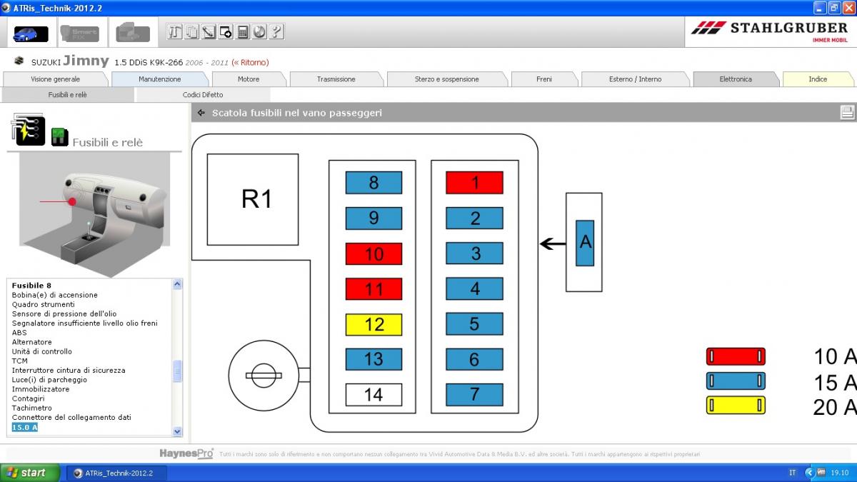

domattina ci guardo bene e caso mai faccio delle foto  , sotto il volante c'e' una scatoletta con coperchio verde con dei fusibili e anche quelli sono ok , ma guardero' meglio se ne vedo altri

ho trovato anche nel manuale di servizzio la centralina che avete indicato , domattina ci guardo , diciamo che l'elm e' giusto quello che tengo in macchina per ogni evenienza  , mentre il launch x e' quello che mi da' tutti i parametri , ma sul jimny deve aver fatto casini ,  domani mattina appena sono pronto mi sdraio sotto e ispeziono tutto , dovrebbe avere anche questa un coperchio ?
controllato tutti  i fusibili  , nel jimny di mio fratello vi e' la scatoletta con i fusibili piccoli  , e sono tutti ok idem nel vano motore  ...........non so' piu' che  fare
