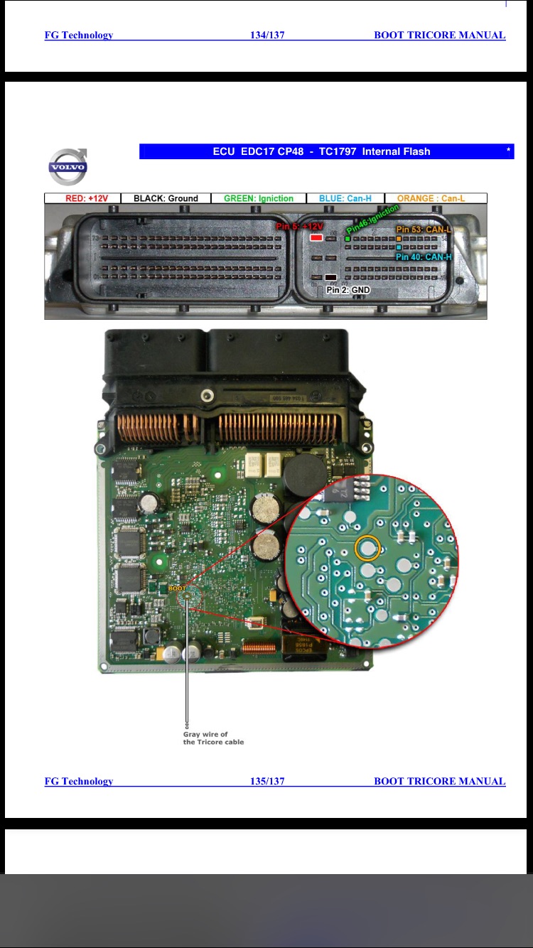

RS200-SP Inviato 26 Dicembre 2014 Condividi Inviato 26 Dicembre 2014 Buongiorno percaso qualcuno sa dove il boot su una Volvo xc70 2.4 TD dell 2011 ? Allegato la centralina. Link al commento Condividi su altri siti Altre opzioni di condivisione...
RS200-SP Inviato 26 Dicembre 2014 Autore Condividi Inviato 26 Dicembre 2014 Ciao PaoloT K-Tag Link al commento Condividi su altri siti Altre opzioni di condivisione...
baraldino Inviato 26 Dicembre 2014 Condividi Inviato 26 Dicembre 2014 A Ottobre un mio cliente mi ha inviato una Ecu di un XC70 2.4 per sfapparla ma quando ho aperto una centralina (che mi sembra molto simile alla tua) pensavo fosse una EDC17Cp22 ma non corrispondeva con le istruzioni di Alientech e controllando il numero HW era una EDC17cp48 e allora mi risposero che non era ancora supportata e attualmente non la vedo ancora in lista Che numero HW hai? Link al commento Condividi su altri siti Altre opzioni di condivisione...
RS200-SP Inviato 27 Dicembre 2014 Autore Condividi Inviato 27 Dicembre 2014 Infatti non lo trovata in lista :-/ 0281018414 Bosch Link al commento Condividi su altri siti Altre opzioni di condivisione...
baraldino Inviato 27 Dicembre 2014 Condividi Inviato 27 Dicembre 2014 Guarda questa era la mia stesso HW In Alientech mi dissero che non erano ancora riusciti a trovare la Psw Mi ero anche informato da un amico che ha CMD ma niente da fare Link al commento Condividi su altri siti Altre opzioni di condivisione...

uno turbo Inviato 27 Dicembre 2014 Condividi Inviato 27 Dicembre 2014 https://wiki.obdtuning.de/images/f/fc/Volvo_EDC_17CP48.jpg ho letto che solo optican e rica le fanno queste,per ora Link al commento Condividi su altri siti Altre opzioni di condivisione...
RS200-SP Inviato 27 Dicembre 2014 Autore Condividi Inviato 27 Dicembre 2014 Grazie Link al commento Condividi su altri siti Altre opzioni di condivisione...
RS200-SP Inviato 27 Dicembre 2014 Autore Condividi Inviato 27 Dicembre 2014 Provero a legerla, sperando che sia quello il boot. Qualquno sa se si pianta se non e quello il boot legendola col K-tag selezionando edc17cp22? Link al commento Condividi su altri siti Altre opzioni di condivisione...

RS200-SP Inviato 28 Dicembre 2014 Autore Condividi Inviato 28 Dicembre 2014 Lascio perdere ragazzi Aspetero che esce il protocolo in alien... Grazie ragazzi Link al commento Condividi su altri siti Altre opzioni di condivisione...
