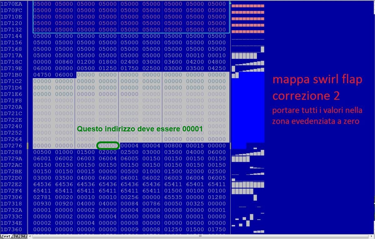

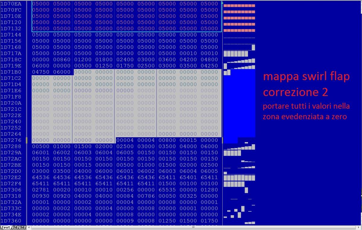

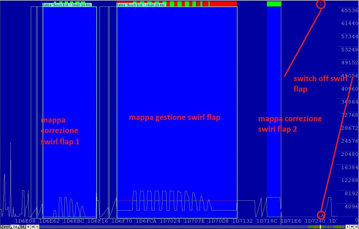

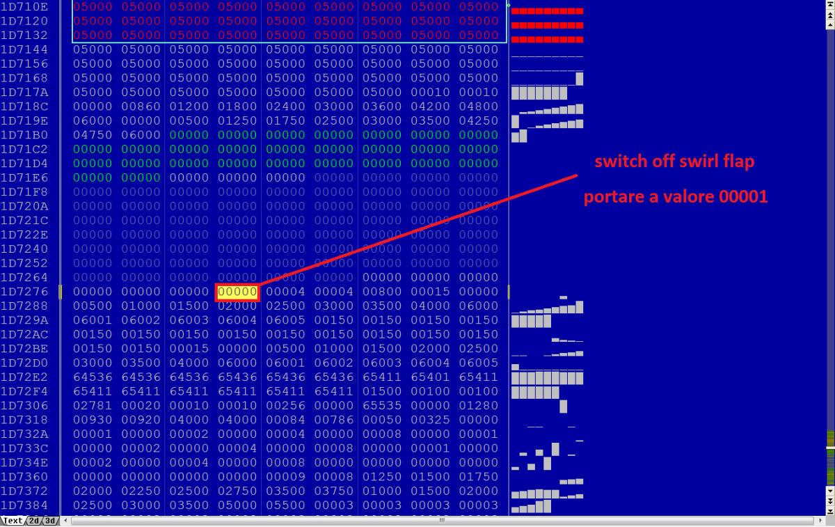

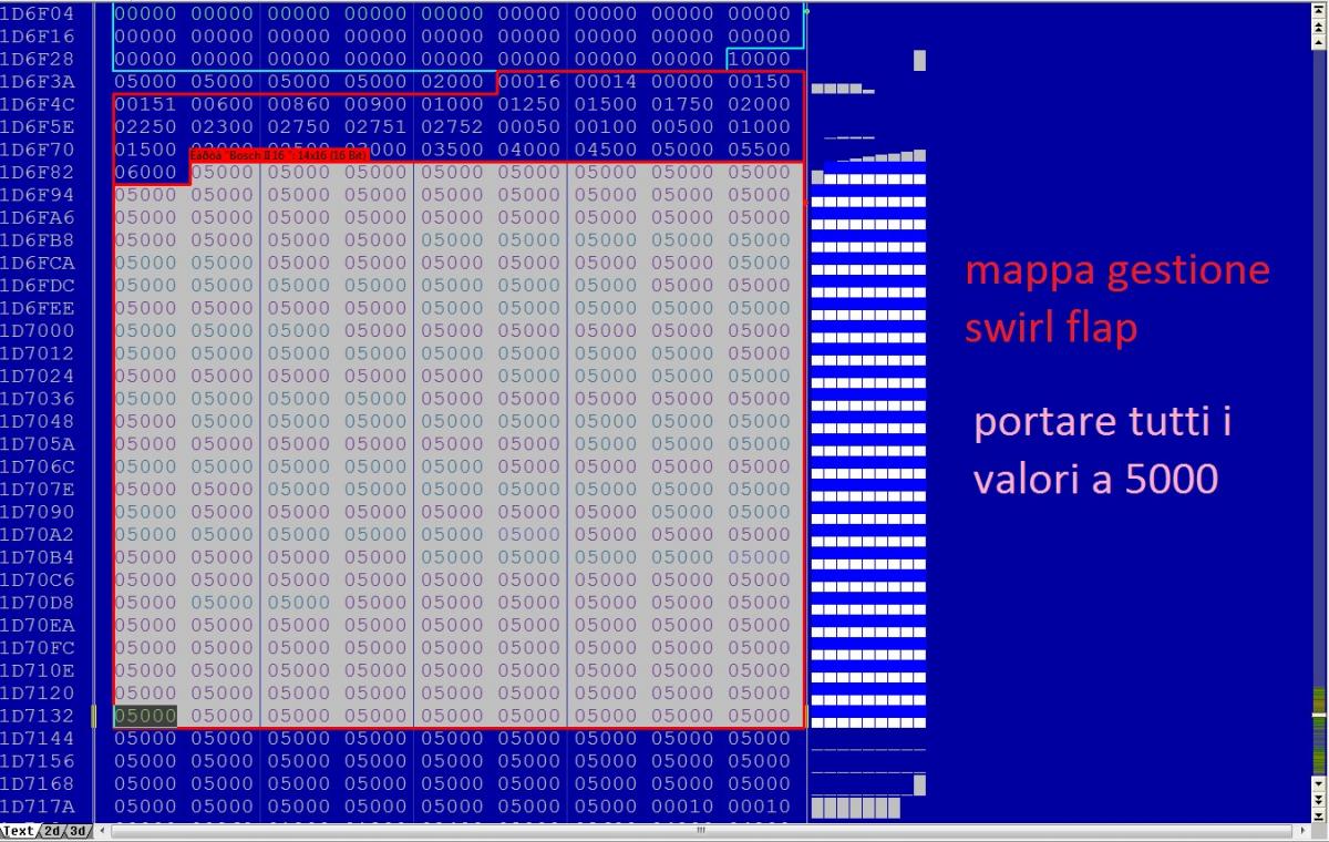

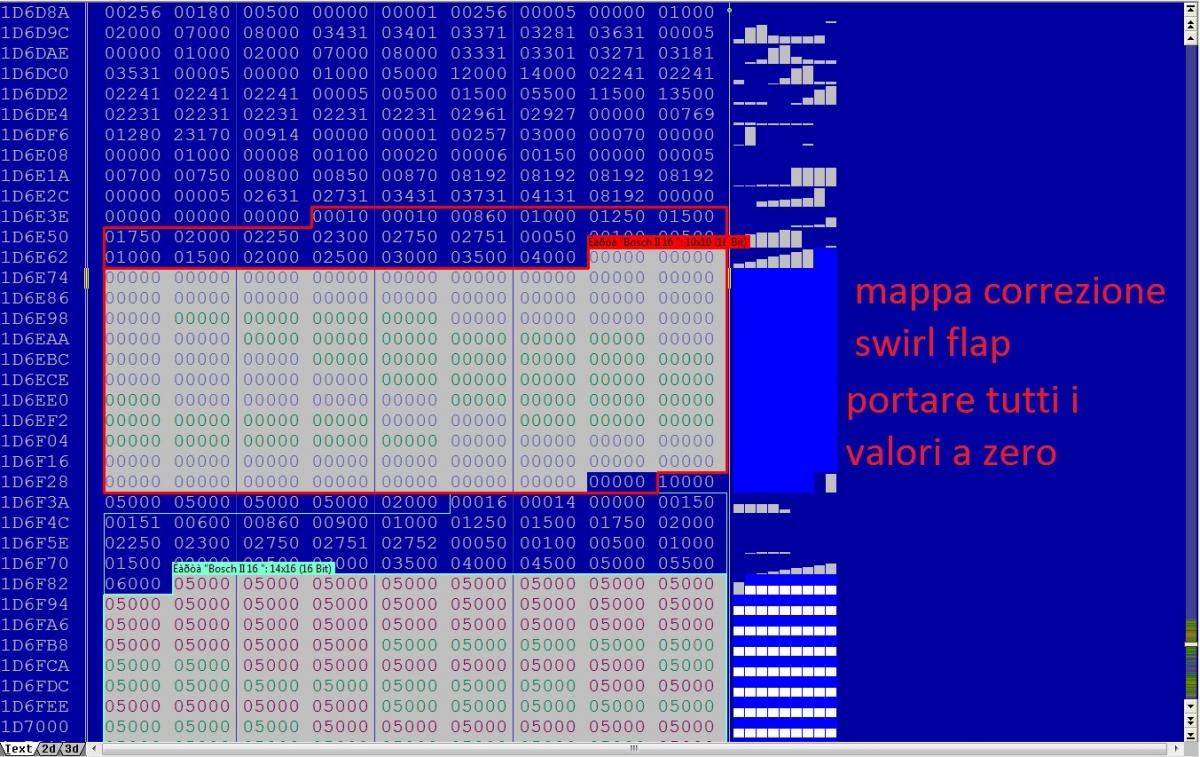

Salve a tutti, oggi ho avuto un po di tempo libero e ho deciso a preparare questa guida. Nelle foto credo tutto e abbastanza chiaro percio voglio aggiungere solo che si puo usare o solo switch off o pure applicare le modifiche sulle tre mappe.Allego anche i file originale e quello modificato. Saluti..
Questa è un'altra A6 3.0tdi e non c'è coerenza con le gestioni di quella postata come esempio...
