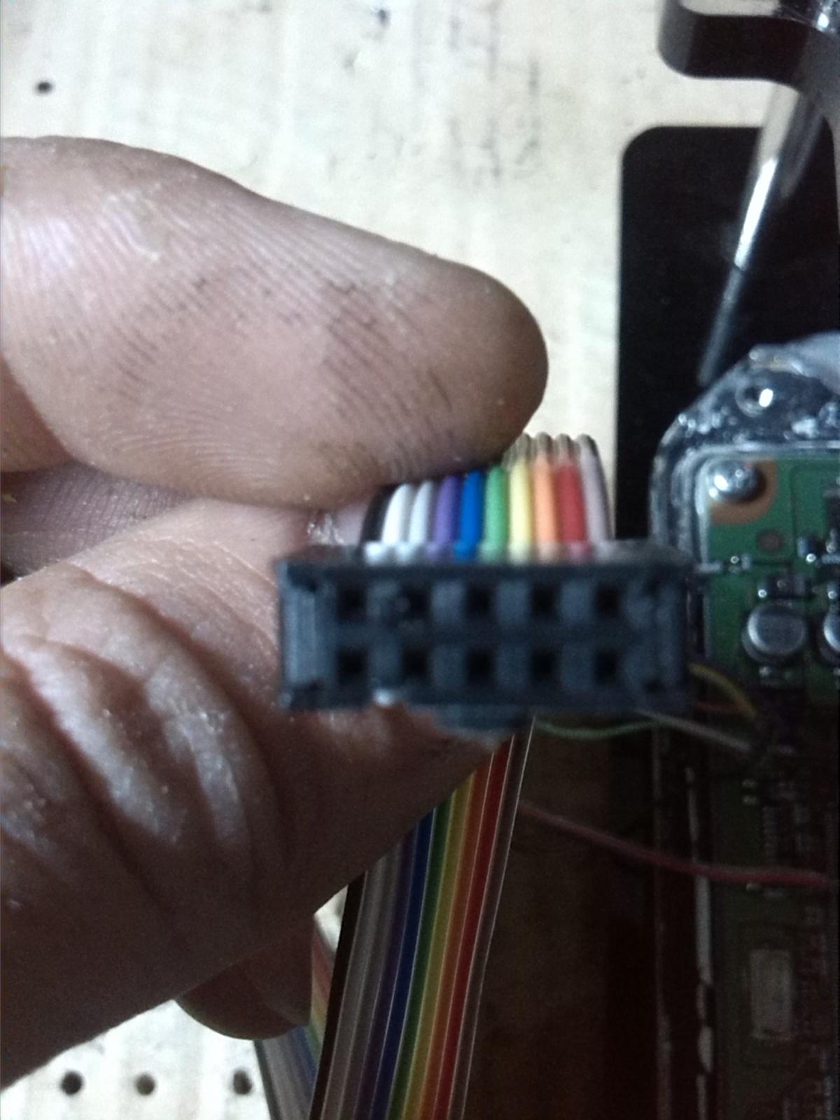

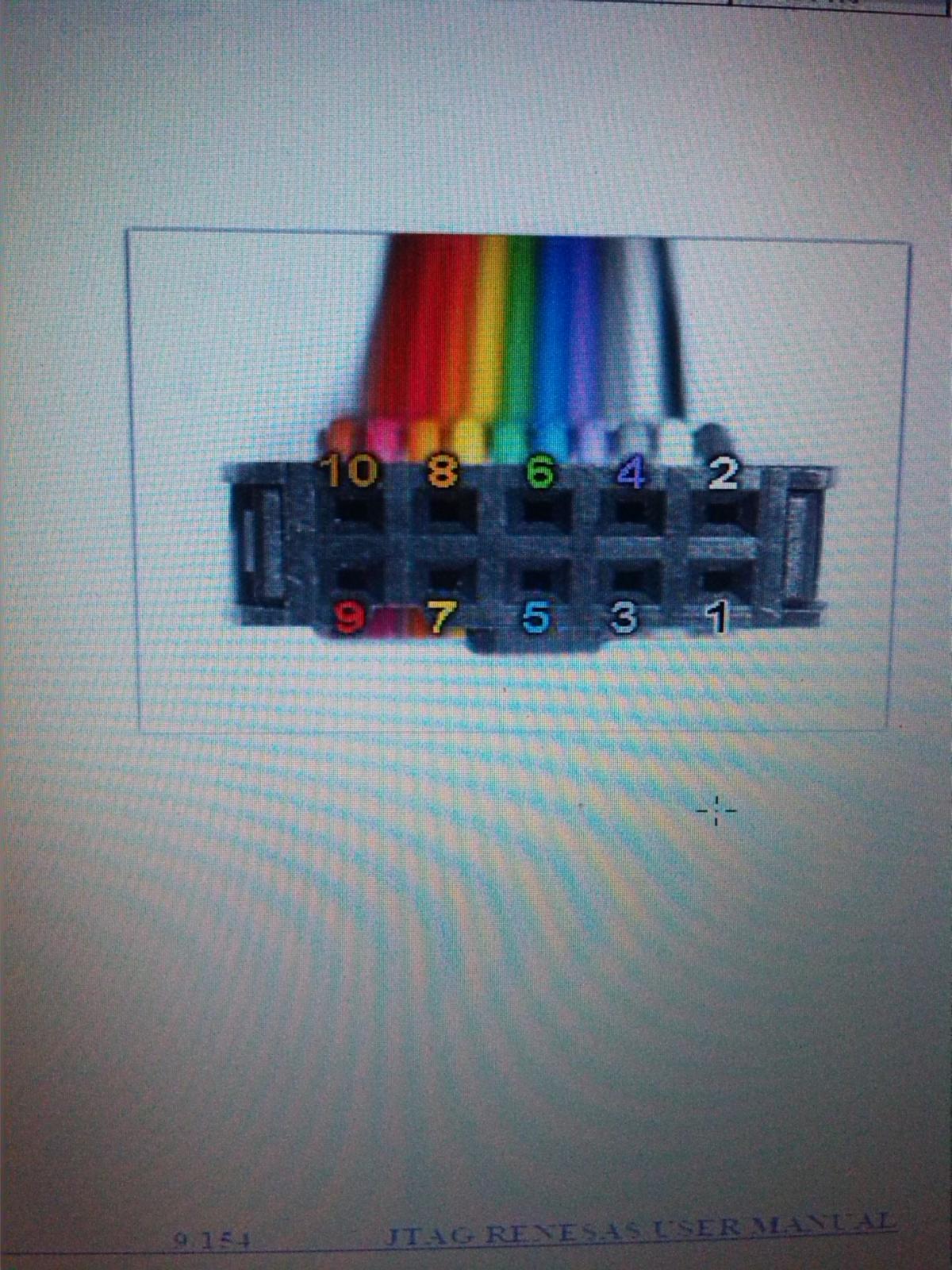

neoblack Inviato 24 Novembre 2014 Autore Condividi Inviato 24 Novembre 2014 ragazzi possibile che il flat del j-tag del galletto ha i pin all'incontrario? guardate qua: e questo è lo spinotto: Link al commento Condividi su altri siti Altre opzioni di condivisione...
neoblack Inviato 24 Novembre 2014 Autore Condividi Inviato 24 Novembre 2014 allora ho saldati i fili al contrario, il galletto andava come sempre....chiedo se qualcuno può controllare se ora il file e perfetto opel 1.7 cdti j-tag.rar Link al commento Condividi su altri siti Altre opzioni di condivisione...
neoblack Inviato 24 Novembre 2014 Autore Condividi Inviato 24 Novembre 2014 arrivato al 100% della lettura mi da il messaggio: file non riconosciuto,inviare il file al supporto tecnico chksum non supportato!!!! continuare? ho fatto si, poi chiede di chiudere il quadro.... Link al commento Condividi su altri siti Altre opzioni di condivisione...
FZFazer Inviato 25 Novembre 2014 Condividi Inviato 25 Novembre 2014 a vederlo sembra effettivamente al contrario! Link al commento Condividi su altri siti Altre opzioni di condivisione...
