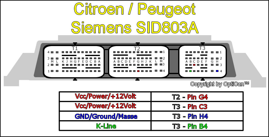

Andreak5 Inviato 16 Novembre 2014 Condividi Inviato 16 Novembre 2014 Ciao, come da titolo avrei bisogno di questo pinout. Grazie Andrea Link al commento Condividi su altri siti Altre opzioni di condivisione...
chiptuning.cro Inviato 16 Novembre 2014 Condividi Inviato 16 Novembre 2014 1 Link al commento Condividi su altri siti Altre opzioni di condivisione...
Andreak5 Inviato 10 Dicembre 2014 Autore Condividi Inviato 10 Dicembre 2014 grazie!!!! Link al commento Condividi su altri siti Altre opzioni di condivisione...
