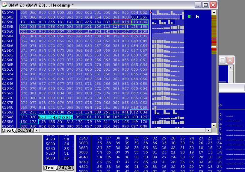

Rhyno92 Inviato 12 Dicembre 2014 Autore Condividi Inviato 12 Dicembre 2014 Allego il file di come sto procedendo. Iniziamo dall'unica mappa davvero sicura: Anticipo studiando il file, troviamo la dimensione degli assi : 16x14 I primi 16 valori sono pertinenti ai giri, infatti moltiplicando il primo e l'ultimo valore x 40 (013x40 520rpm e 150x40 6000) ricaviamo una scala varia che ci regala un'asse x. L'asse y, sinceramente non ho idea di come debba essere interpretato. E' sicuramente legato al carico. Sulla ms41, è considerato in funzione della quantità di benzina spruzzata. quindi ipotizziamo un carico che va da "025" a "208" massimo. studiando le altre mappe, ovunque trovo il 150 finale, mi assicuro che è qualcosa legato ai giri motore, quindi mappe importanti per in nostro fine. l'altro asse lo troviamo finire sempre intorno ai 180\200 (in queste mappe) Non vorrei insistere, le 4 mappe affini: 1e2a,1e78,1ec6,1f14. sembrano far cambiare qualcosa. Soprattutto guardando gli assi, mi fanno pensare e forse intuire: Potrebbero essere mappe iniezione, in OPEN LOOP? l'asse di carico sembra partire gia in alto. correggetemi se sbaglio. o anche, datemi un test sicuro da fare sulla macchina per capire se è come penso. Spero questo piccolo "scambio tecnico" sproni qualche guru a dirci di più. la prova della moneta và comuque fatta: ho comunque un calcolo del carico su 100% sul quarto di gas circa! 0252e è SICURO qualcosa legato all'anticipo: ha quasi gli stessi assi delle altre 2 mappe riguardanti l'anticipo. potrebbe essere anticipo a pieno carico? guardando gli assi sembra "tagliare" solo la parte a pieno carico. vi prego di guardare la mappa sotto questo aspetto e darmi delle idee\pareri. Link al commento Condividi su altri siti Altre opzioni di condivisione...
Rhyno92 Inviato 4 Ottobre 2015 Autore Condividi Inviato 4 Ottobre 2015 Riesumo questo post dopo quasi un anno di prove, e qualche scambio di informazioni tecniche con altri colleghi. Innanzitutto tengo a ringraziare SergioT che con pazienza ha continuato a darmi delle dritte. Ora è tempo di studiare questa ecu come si deve, fini in fondo. Inutile cercare in rete: ho provato svariate ricerche, anche in altre lingue (tedesco) e confrontando file di centraline simili. Purtroppo questa centralina è "poco e tanto" diversa da quelle su cui si è lavorato generalmente. Ho sostituito il compressore volumetrico sull'auto perché incominciava a fare rumore, con uno semi nuovo. La macchina va a passettini sempre meglio, ma rimane il problema degli alti regimi: Niente da fare la macchina decide di smagrire dopo i 3500giri circa e dove finalmente incomincia ad erogare potenza si strozza perché magra.Vi allego una screenshot texa di una accelerazione da bassi regimi di 3a guardando i grafici riuscite a vedere i giri che salgono man mano ma dopo i 3500 i tempi iniezione scendono. Il "pieno carico" si attiva in rilascio, o in condizioni anomale se così le vogliamo chiamare. Mentre il.debimetro legge sempre di più. Link al commento Condividi su altri siti Altre opzioni di condivisione...
Rhyno92 Inviato 8 Ottobre 2015 Autore Condividi Inviato 8 Ottobre 2015 Nelle ultime prove fatte, le prime 2 mappe iniezione, o meglio, correzione iniezione, le abbiamo portate a circa -20 per vedere cosa succedeva con la diagnosi, e purtroppo non è cambiato quasi niente la macchina in partenza e a pelo di gas è piacevolissima da guidare:Sale benissimo, risponde subito all'acceleratore senza esitare, e in rilascio scoppietta poco poco soprattutto se sfioro lieve il pedale. Il regime minimo solo a volte sale lievemente Agli alti la macchina non va proprio. È "seduta"Allora, inizio a pensare ad una nuova strategia su come muoverci. Mi piacerebbe capire come funzionano le curve di correzione sulle motronic. Innanzitutto queste motronic non hanno una "mappa iniezione" ma solo correzioni, ho capito bene??In virtù di tale fatto qualche mappa dovrebbe funzionare a carichi parziali, e qualche altra mappa a carico massimo. Se così fosse ad esempio la wot che ho individuato potrebbe aiutarci nel problema degli alti regimi che "cala". Probabilmente toccando di 20 valori e non 2/3 come ho fatto io. Sempre considerando che sono correzioni e non mappe base. Dato il problema della motronic, che corregge solo, capisco che il.sistema migliore è adattare la macchina al turbo e non la centralina. Quindi ho pensato di trovate un involucro debimetro più grande, così da far leggere meno il mio, e sono propenso a portare la pressione benzina almeno a 4.5bar cosa ne pensate???. Link al commento Condividi su altri siti Altre opzioni di condivisione...
