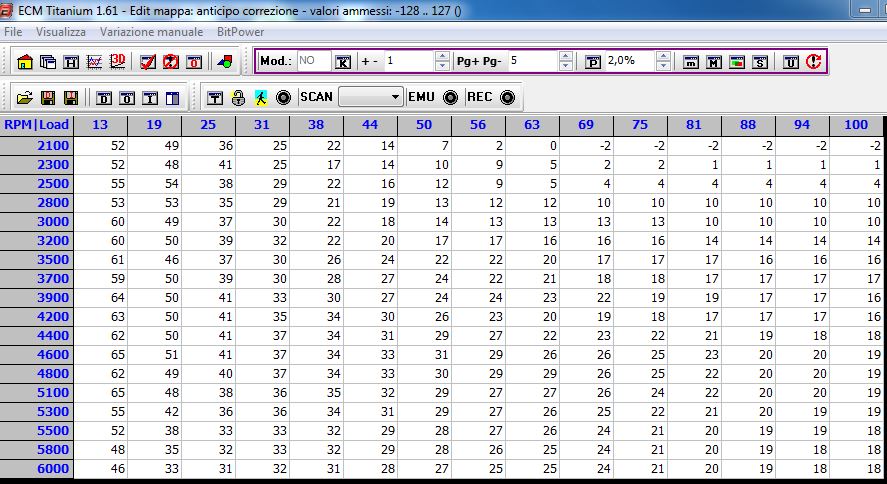

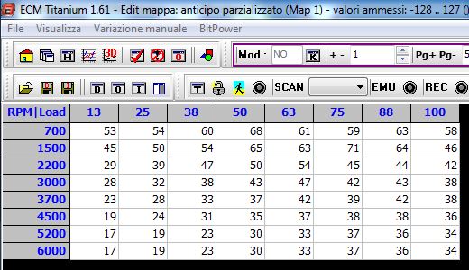

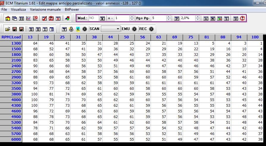

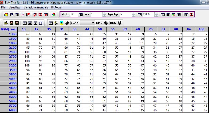

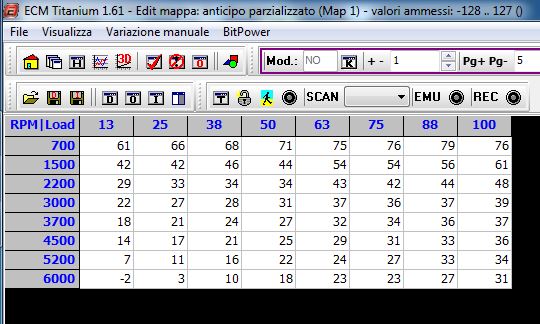

giannimini Inviato 18 Novembre 2014 Condividi Inviato 18 Novembre 2014 comunque ragazzi se non vi da fastidio metto degli screen delle mappe anticipo del mio file, cosi ho una dritta per come modificiarli. nel mio file ci sono valori crescenti e decrescenti... un casino insomma dati ecu.txtmini_r56_cooper_ori_120cv_1600.ori Link al commento Condividi su altri siti Altre opzioni di condivisione...
patrickmotors Inviato 19 Novembre 2014 Condividi Inviato 19 Novembre 2014 Non sembra diverso dal mio apparte nelle due tabelle piccole aspettiamo silva vediamo cosa dice Link al commento Condividi su altri siti Altre opzioni di condivisione...
silva67 Inviato 19 Novembre 2014 Autore Condividi Inviato 19 Novembre 2014 comunque ragazzi se non vi da fastidio metto degli screen delle mappe anticipo del mio file, cosi ho una dritta per come modificiarli. nel mio file ci sono valori crescenti e decrescenti... un casino insomma Ciao gianni.... non mi da fastidio...mi da fastidio chi interviene senza portare niente di utile solo parole... come i nostri politici quando li vedi in tv, che si provocano a vicenda tra destra e sinistra solo perchè l'ha detto l'altro una cosa non va bene,anche se poi è giusta.. torniamo nel topic anche nel tuo caso devi aumentare i valori per anticipare, segui la stessa logica che abbiamo parlato qua,comincia da 50 load sempre a piramide col picco nella coppia nel tuo caso vedendo la tabella mi sembra 2700-4600 se la tua auto non ha modifiche tipo scarico ecc. 4° gradi max e 2°min (5-10%...) modifica solo le tabelle 16bit (quelle grandi..) le mappe a 8bit non servono al nostro scopo... e le mappe affini. Come ho già detto per fare una mappa giusta ci vorrebbe l'aiuto di qualche strumento. In fine però vorrei dirvi che anche il mago delle mappe (c'è ne sono tanti...) in una macchina aspirata normale (se non ha variatore di fase o altre diavolerie..) nel 80% dei casi si ottiene un aumento del 5% e il resto 20% delle sfigate un 7% che nella maggior parte dei casi è un aumento della coppia no della potenza max (cavalli) sempre parlando di auto normali fino a 2000cc nelle cilindrate superiori si ottiene molto di più ma solo perchè hanno molti "limitatori" no perchè non siano capaci a mappare... Link al commento Condividi su altri siti Altre opzioni di condivisione...
patrickmotors Inviato 19 Novembre 2014 Condividi Inviato 19 Novembre 2014 Adesso per la mini di gianni bisognerebbe capire i fattori di vonversione cioe 1grado =? Link al commento Condividi su altri siti Altre opzioni di condivisione...
giannimini Inviato 19 Novembre 2014 Condividi Inviato 19 Novembre 2014 Siete grandi grazie ora provo a smanettarci un po su !!! Link al commento Condividi su altri siti Altre opzioni di condivisione...
sergioT Inviato 19 Novembre 2014 Condividi Inviato 19 Novembre 2014 ho aperto il file mini postato da giannimini e vorrei farvi notare alcune imprecisioni relative alle mappe anticipo che sono state postate con le immagini della schermata. l'osservazione riguarda le mappe più grandi. queste mappe non sono come rappresentato: 1), hanno 20 break point di giri quindi 20 righe e non 19 e i break vanno da 500 a 6400 2) hanno 16 break point di carico, quindi 16 colonne non 15 e i break vanno da 10 a 60 o 75 o 80 seconda delle mappe i dati in mappa sono a 8 bit come correttamente evidenziato. come potete immaginare, i dati sono quelli ma vanno attribuiti a giri e carichi diversi, inoltre si è perso un pezzo di mappa oppure nella foto si è perso un pezzo di schermata?? ho individuato 11 grandi mappe di anticipo ma non sono riuscito ad attribuire la loro funzione salvo 1 o 2 questa vettura ha il valvetronic? voi avete individuato a cosa servono o come si selezionano le mappe postate? queste mappe le avete chiamate anticipo parzializzato, e l'anticipo di massimo carico qual è? Link al commento Condividi su altri siti Altre opzioni di condivisione...
silva67 Inviato 19 Novembre 2014 Autore Condividi Inviato 19 Novembre 2014 ho aperto il file mini postato da giannimini e vorrei farvi notare alcune imprecisioni relative alle mappe anticipo che sono state postate con le immagini della schermata. l'osservazione riguarda le mappe più grandi. queste mappe non sono come rappresentato: 1), hanno 20 break point di giri quindi 20 righe e non 19 e i break vanno da 500 a 6400 2) hanno 16 break point di carico, quindi 16 colonne non 15 e i break vanno da 10 a 60 o 75 o 80 seconda delle mappe i dati in mappa sono a 8 bit come correttamente evidenziato. come potete immaginare, i dati sono quelli ma vanno attribuiti a giri e carichi diversi, inoltre si è perso un pezzo di mappa oppure nella foto si è perso un pezzo di schermata?? ho individuato 11 grandi mappe di anticipo ma non sono riuscito ad attribuire la loro funzione salvo 1 o 2 questa vettura ha il valvetronic? voi avete individuato a cosa servono o come si selezionano le mappe postate? queste mappe le avete chiamate anticipo parzializzato, e l'anticipo di massimo carico qual è? Link al commento Condividi su altri siti Altre opzioni di condivisione...
sergioT Inviato 19 Novembre 2014 Condividi Inviato 19 Novembre 2014 anche le mappe piccole che li sono 8x8 sono sbagliate. ci sono diverse altre mappe anticipo ma sono 8x10 0 10x12 e non sono di parzializzato. Link al commento Condividi su altri siti Altre opzioni di condivisione...
silva67 Inviato 19 Novembre 2014 Autore Condividi Inviato 19 Novembre 2014 anche le mappe piccole che li sono 8x8 sono sbagliate. ci sono diverse altre mappe anticipo ma sono 8x10 0 10x12 e non sono di parzializzato. Link al commento Condividi su altri siti Altre opzioni di condivisione...
