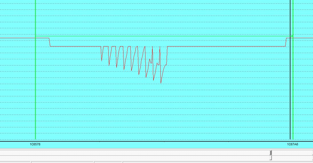

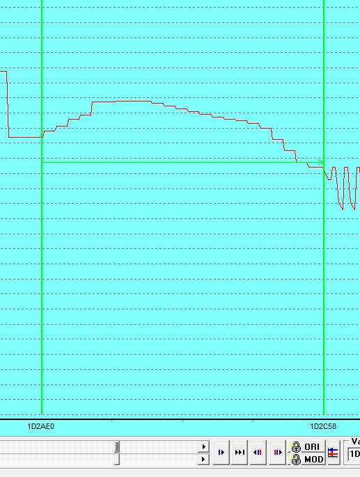

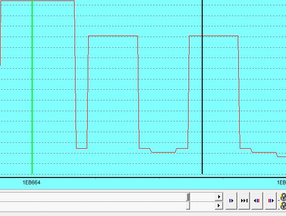

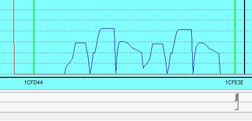

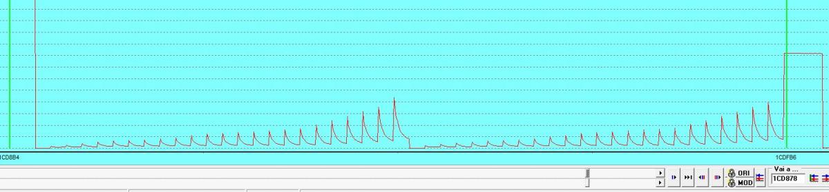

Allego ulteriori mappe per studio:
Lim turbo, lim rail, tempi di iniezione, egr off, ecc..

mi spiace sono diverse ore che giro nell'ols ma non sono riuscito a trovarle, i tuoi screen postati sopra li hai presi dal mio files. Ciao a presto.
P.s. potrebbero essere (Start of injection setpoint)
Ospite ETP Staff 14FM83
Start of injection = anticipo
Trovate con l'ausilio del Damos, tuttavia ce ne sono molte e tutte con andamenti diversi, di solito, su 1.6 tdi è uso toccare questi indirizzi? Avete suggerimenti su come moddare queste curve?
Sono quelle si, grazie
Grazie..

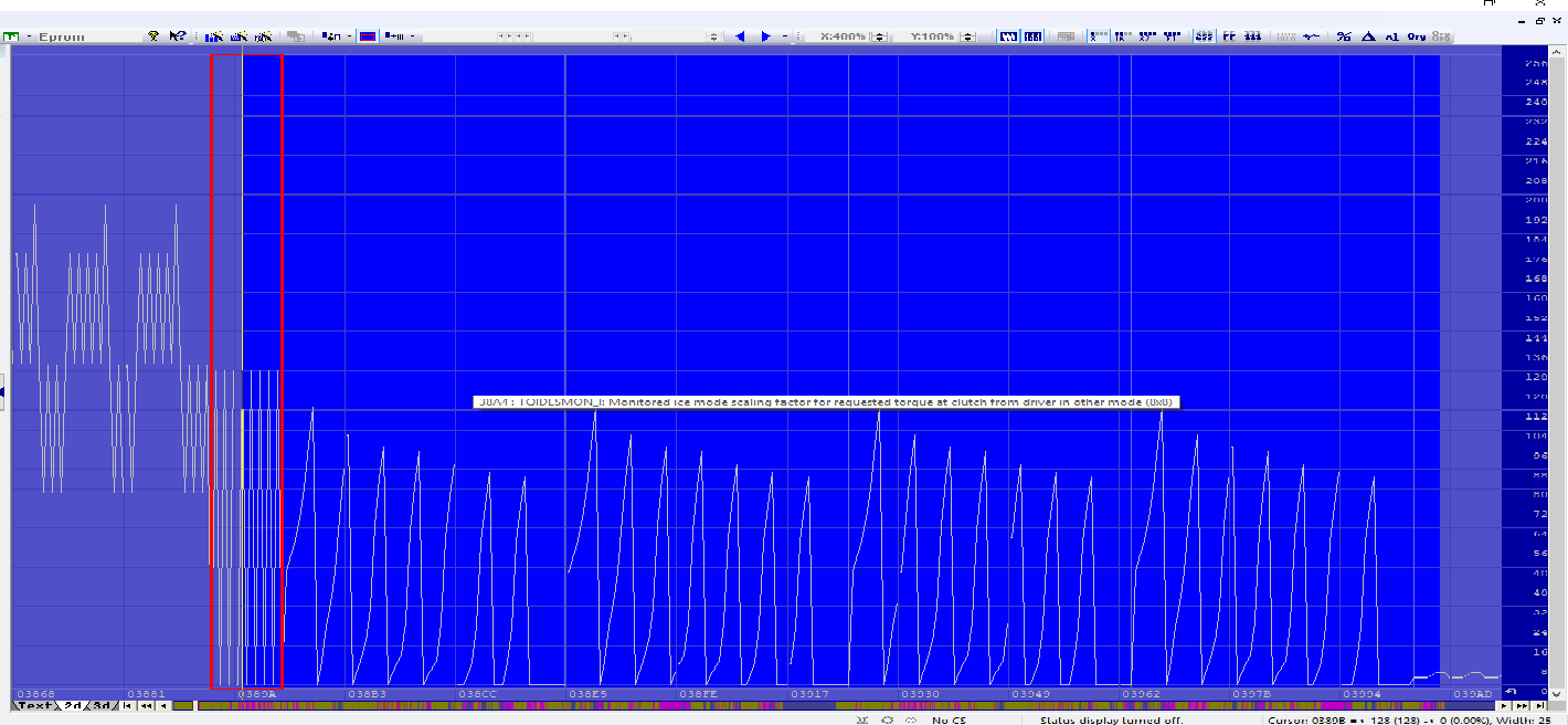

le mappe pedali, nelle proprietà in winols c'e scritto:
TQIDESMON_I: Monitored ice mode scaling factor for requested torque at clutch from driver in other mode
TQIDESMON_I: monitorata modalità di ghiaccio fattore di scala per la coppia richiesta a frizione dal conducente in altro modo
allego per comodità uno screen zippato, apritelo e dateci uno sguardo.
Mi date per cortesia una mano a capire come incrementare queste mappe pedale?
Io ho alzato solo le punte dell'8 %, ma la macchina ha un comportamento strano, come se si starasse la scala!
Non ho toccato l'indirizzo di break point perchè non avrei idea di come moddarlo.

Invece ragazzi,
io avrei bisogno di 2 pareri, posto gli screen shot:
uno è quello che il damos indica come EGR threshold Disable..egr threshold Enable, l'altro è "Torque depending on Gear".
Come vanno modificati? Portando tutte le curve (che si pensava essere il lim di coppia) dell'EGR threshold a 0, l'egr resta chiusa, provato in diagnosi, ma a freddo l'auto sussulta a bassi giri.
Potete aiutarmi per favore?

Ciao Lupotto per caso sei riuscito ad individuare la mappa anticipi- start of injection? Da tempo mi sbatto Sull'ols ma non sono riuscito a trovarlo, anche perche molte mappe si trovano nella parte iniziale del file che non si riesce a vedere... Ciao ciao
è da un pò che non studio ols le mappe sono quelle indicate da davij, nel post 49 foto in basso la 5; che io avevo citato come start of inection, è confermate da Admin Fabio,  ciao.
Ciao lupotto... Ma da ols quella mappa la segna come duration, le uniche mappe che ho trovato sull'ols come start of injection si trovano nella prima parte del file che per il momento credo sia impossibile leggere, almeno con la mia strumentazione.

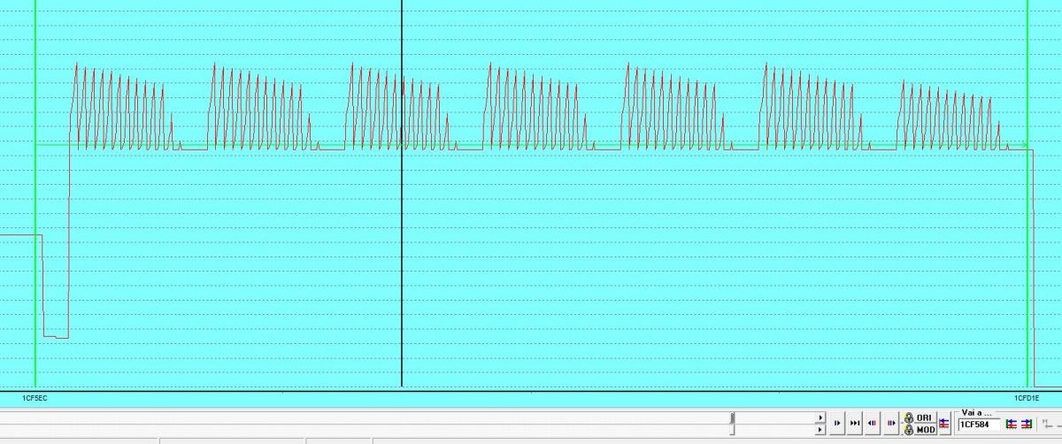

Buongiorno ragazzi, riprendo la discussione mappa pedale (=driver wish?).
La mappa in oggetto, è da visualizzare a 8 bit, qualcuno sa come moddarla correttamente e che % di incremento sarebbe adeguata?
Non capisco inoltre, come mai ci siano 4 mappe uguali consecutive.
