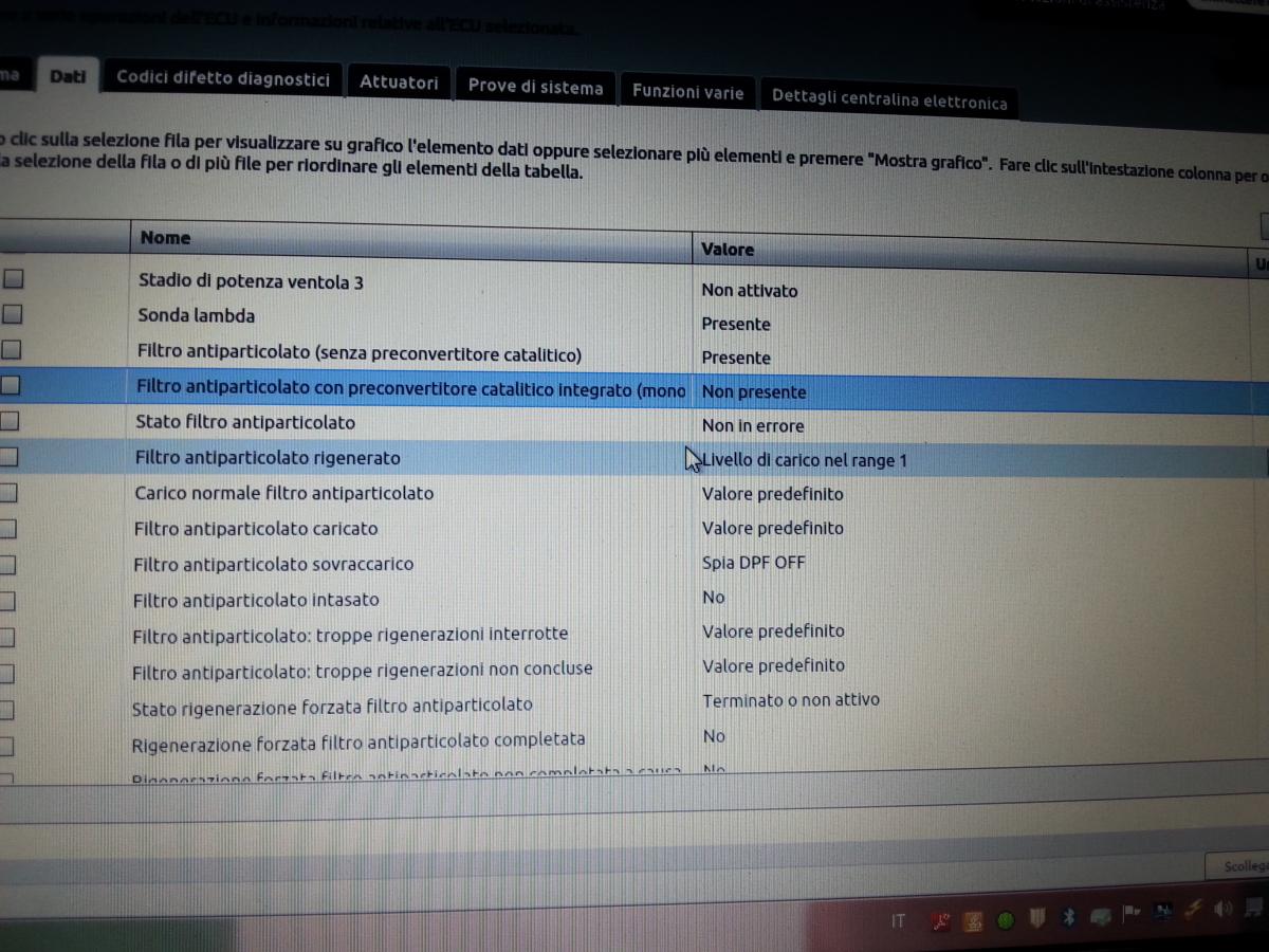

Federicosss Inviato 11 Dicembre 2014 Autore Condividi Inviato 11 Dicembre 2014 Ciao, non mi sono dimenticato di guardare i valori, la macchina è stata ferma perché è senza la revisione, oggi la faccio e guardo i parametri! poi stasera la do a mio suocero e tra un paio di settimane la ricontrollo e ti aggiorno! la macchina va bene, ma la sento sempre limitata! ha sempre il dpf! comunque la lascio così, tanto mio suocero non è una che va gas in fondo, ho provato a mapparla più per fare esperienza che per altro! Link al commento Condividi su altri siti Altre opzioni di condivisione...
Federicosss Inviato 16 Dicembre 2014 Autore Condividi Inviato 16 Dicembre 2014 ciao, scusa il ritardo, ma non riuscivo a caricarla! questo è la foto della diagnosi, tra qualche settimana gli farò un'altra diagnosi e vedrò cosa esce fuori! Link al commento Condividi su altri siti Altre opzioni di condivisione...
