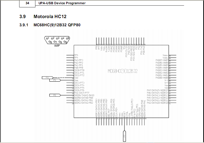

Ciao,io l'ho letto con upa tranquillamente saldando i 4 fili.
Ti allego l'immagine del datasheet.
Se continua a non leggere prova a sollevare il pin 32 quello del reset dove colleghi il filo P7.

grazie a tutti, io ho letto, anzi, cercato di leggere con upa, il micro non è risaldato, sto provando direttamente sul componente. upa no da errore sul segnale di reset, valore basso mi salva nel voltmetro. il pinout è lo stesso del mio, ho provato pure ad alimentare dagli altri  2 pin di alimentazione sul lato 2, che dovrebbero essere della memoria ma niente da fare, o si è danneggiato con lo schedino, quello che doveva essere fatto apposta oppure durante la dissaldatura a causa temperatura, ma è difficile credo. altre idee? non ho car prog ed x prog però.
ah ok, allora ci riprovo in questo modo, anche se è un macello saldarli dopo montato, cmq vedo di farlo e vi faccio sapere, grazie
