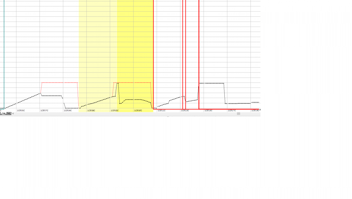

Gianniglf Inviato 18 Agosto 2014 Condividi Inviato 18 Agosto 2014 Salve Mi ritrovo a combattere con una edc16c39 di un opel antara, ma noto che non ha niente a che vedere con le fiat. Anche i driver di ecm sono molto diversi. Ho provato una mod molto soft, visto la presenza del cambio automatico, ma mi ritrovo un piccolo problema. Nelle manovre con partenza da fermo (per esempio nei parcheggi) a giri bassi, escono sbuffi di fumo nero molto fastidiosi. Siceramente guardo e riguardo la mappa, ma non trovo dove possa essere il problema. Inoltre su ecm le mappe "limitatore di pressione" cosa sono? Accetto qualsiasi critica Nuovo Cartella compressa.zip Link al commento Condividi su altri siti Altre opzioni di condivisione...

Gianluca84 Inviato 18 Agosto 2014 Condividi Inviato 18 Agosto 2014 Premetto che non uso ECM quindi non so quali mappe sono quelle di cui parli. Ma hai rimosso DPF o altro su quest'auto oltre alla mod? Per me c'è una mod che non è corretta dove sono stati toccati anche dei breakpoint e mi fa pensare che tu abbia passato il file con qualche software che ha cannato la mod. Controlla bene... Link al commento Condividi su altri siti Altre opzioni di condivisione...
Gianniglf Inviato 19 Agosto 2014 Autore Condividi Inviato 19 Agosto 2014 Uso ecm titanium. In automatico non ha trovato il driver, ma con i numeri sw e hw c'è il driver giusto A296_622. Dimenticavo di scrivere che ho rimosso dpf. Le mappe in questione ecm li chiama Limitatore di pressione #1: 1CEB4A e 1CEDF0 Limitatore di pressione #2: 1CF154 e 1CF2FA Link al commento Condividi su altri siti Altre opzioni di condivisione...

Gianluca84 Inviato 20 Agosto 2014 Condividi Inviato 20 Agosto 2014 Questo è l'ori di quell'auto. Non combaciano tutti i parametri forse in base a qualche aggiornamento software ma non mi viene da dire che il file non è ori sinceramente. A voi il responso. Link al commento Condividi su altri siti Altre opzioni di condivisione...

Gianluca84 Inviato 21 Agosto 2014 Condividi Inviato 21 Agosto 2014 Non saprei, database alientech... ma confrontandoli non ci sono differenze sostanziali. Solo piccole variazioni su alcuni parametri ma non tali da far pensare che sia stato già modificato. Prova a portare ori questa zona... Link al commento Condividi su altri siti Altre opzioni di condivisione...

Gianniglf Inviato 21 Agosto 2014 Autore Condividi Inviato 21 Agosto 2014 Sò che andiamo off topic, ma per esempio mpps o galletto v2 mi è capitato che hanno letto un file male, dove la prima parte era vuota (tutta ff), ecm riconosceva il driver e tutto, ma mi sono accorto dell'errore solo quando ho scritto il file e la macchina non partiva ... Come ha fatto a riconoscere il driver, non l'ho ancora capito.... Ritornando all'antara.... Gianluca84 dici di riportare ori la parte in giallo chiaro o tutto la parte gialla? Mi sembra strano che sia quello a creare questo problema... Ma le mappe limitatore di pressione le riconoscete? Link al commento Condividi su altri siti Altre opzioni di condivisione...
Gianluca84 Inviato 21 Agosto 2014 Condividi Inviato 21 Agosto 2014 Queste ecu danno rogne a parecchi cloni a quanto pare e probabilmente il file è corretto ma non ti ha fatto il cecksum o cose simili. Prova a riportare originale TUTTA la parte gialla e vedi se la fumosità diminuisce. Link al commento Condividi su altri siti Altre opzioni di condivisione...

infineon Inviato 26 Agosto 2014 Condividi Inviato 26 Agosto 2014 Titanium carica il driver in base al cks. Il cks del driver per questa auto e' della lettura bdm. La tua lettura è seriale pertanto il cks è diverso per cui titanium non te lo riconosce ma il file è originale comunque. Facile Link al commento Condividi su altri siti Altre opzioni di condivisione...
Gianluca84 Inviato 27 Agosto 2014 Condividi Inviato 27 Agosto 2014 Il file l'ho confrontato io e confermo che è originale tranne la parte del defap. Ma alla fine hai risolto il problema?!? Link al commento Condividi su altri siti Altre opzioni di condivisione...
