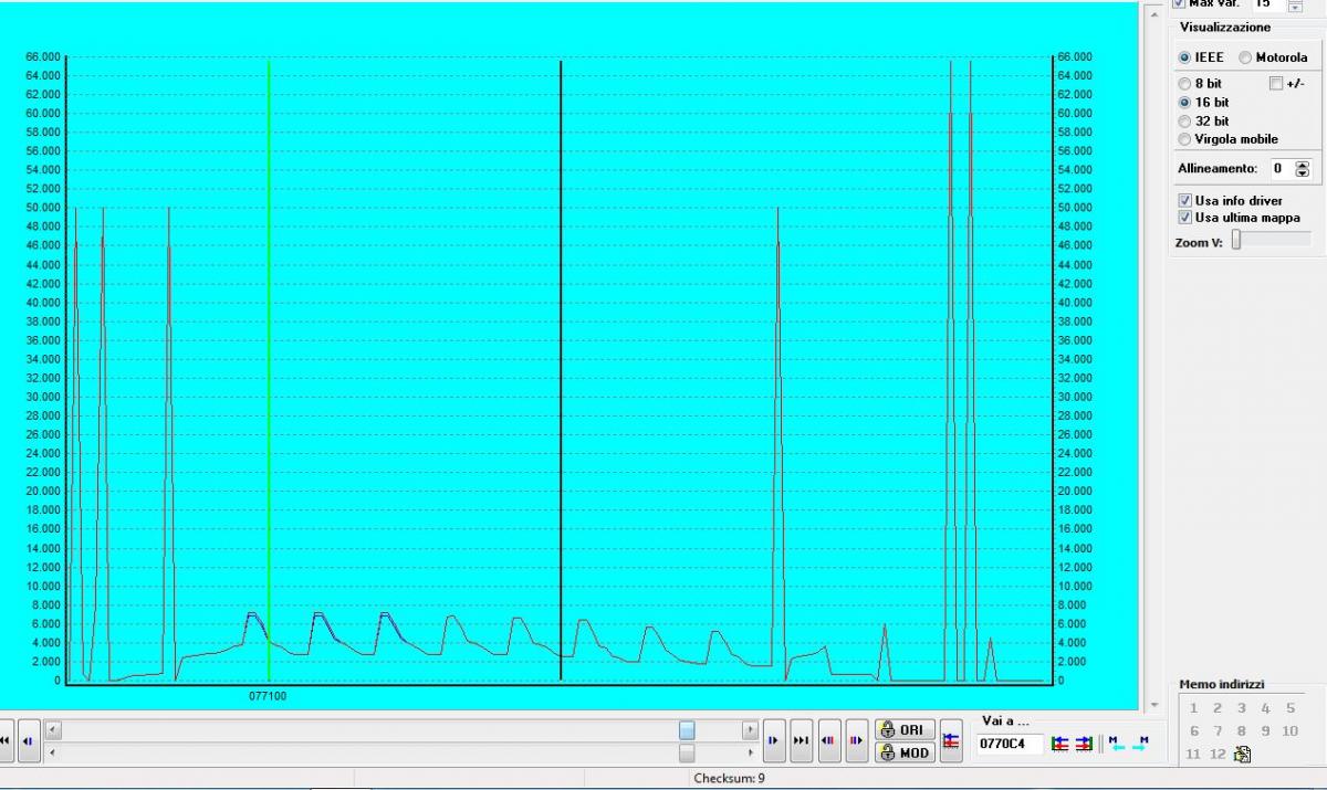

T-Rex Inviato 12 Agosto 2014 Condividi Inviato 12 Agosto 2014 Su queste ecu del gruppo Fiat, basta giocare con i tempi di iniezione e una mappa fuori driver, simile ad una mappa tempi e già ne hai a sufficienza. Per il turbo non serve incrementare le mappe in quanto la turbina e meccanica e la prex aumenta in base al gasolio. Ciao. Ciao Enzo , innanzitutto grazie per lo spirito di condivisione .... ci tenevo a chiederti se è possibile sia questa . Grazie Link al commento Condividi su altri siti Altre opzioni di condivisione...

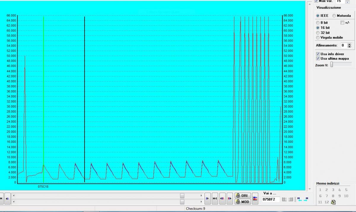

enzopezzano Inviato 12 Agosto 2014 Condividi Inviato 12 Agosto 2014 No non è quella. La trovi scorrendo la mappa in 2d verso sx, quasi ad inizio mappa. 1 Link al commento Condividi su altri siti Altre opzioni di condivisione...
Ospite j0nj0nny Inviato 12 Agosto 2014 Condividi Inviato 12 Agosto 2014 Si, in pratica la scala in 2d va da una onda piu grande a diventare sempre piu piccola. Link al commento Condividi su altri siti Altre opzioni di condivisione...
T-Rex Inviato 13 Agosto 2014 Condividi Inviato 13 Agosto 2014 No non è quella. La trovi scorrendo la mappa in 2d verso sx, quasi ad inizio mappa. Grazie mille Enzo ! Link al commento Condividi su altri siti Altre opzioni di condivisione...

eskobar76 Inviato 16 Agosto 2014 Autore Condividi Inviato 16 Agosto 2014 ciao a tutti i superstiti della notte chi mi dice se ha una logica questa mappa e se è fatta abbastanza bene?? una domanda nell'iniezione parz. l'ultimo valore (4000/100) è 33,06 gradi o 32,27 , oppure nessuno dei due era 29,98 o 30,72 lo aumentato di 2gradi? 955-392.Agosto16.mod Link al commento Condividi su altri siti Altre opzioni di condivisione...

eskobar76 Inviato 17 Settembre 2014 Autore Condividi Inviato 17 Settembre 2014 ciao a tutti una domanda sto diventando scemo cercando le mappe fuori drivers della punto di sta benedetta punto ho trovato sul forum queste sono di una punto 188 vedere gli esempi trovo che sia molto importante per imparare (non per copiare) almeno parlo per me. 0758C4 lim gasolio 076F5E bit turbo 0783B0 lim IQ 078EDA lim gasolio la 078EDA lo trovata ovviamente su altro indirizzo ma le altre non le riesco proprio a trovare tipo IQ, BITTurbo, e L'altro limitatore gasolio, ci sono o sto cercando invano Link al commento Condividi su altri siti Altre opzioni di condivisione...
eskobar76 Inviato 19 Settembre 2014 Autore Condividi Inviato 19 Settembre 2014 allora mi date un parere per questa ho osato con i fuori drivers 955-392Settembre19-fuoriDr.mod Link al commento Condividi su altri siti Altre opzioni di condivisione...
sasy90 Inviato 20 Settembre 2014 Condividi Inviato 20 Settembre 2014 Secondo me , hai aumentato troppo nell'iniezione parziallizzato e quello a pieno carico ( non uso ecm quindi non so come la chiama ) , converrebbe diminuire un po.... per quanto riguarda la pressione turbo hai incrementato tutta la mappa di 300punti... anche a minimo , sbagliando... Rivedi queste due cose... per quanto riguarda i fuori driver non ho troppa esperienza su quelli , modificando già i driver va bene... Link al commento Condividi su altri siti Altre opzioni di condivisione...
enzopezzano Inviato 20 Settembre 2014 Condividi Inviato 20 Settembre 2014 Turbina meccanica non gestita elettronicamente, puoi dargli anche 500 punti, tanto aumenta in funzione della quantità gasolio!!!!! Link al commento Condividi su altri siti Altre opzioni di condivisione...
eskobar76 Inviato 20 Settembre 2014 Autore Condividi Inviato 20 Settembre 2014 ciao Enzo e i fuori quanti sono inutili di quelli che ho fatto? Link al commento Condividi su altri siti Altre opzioni di condivisione...
eskobar76 Inviato 20 Settembre 2014 Autore Condividi Inviato 20 Settembre 2014 sasy90 innanzi tutto grazie per la risposta, certamente che già modificando quelle conosciute basta e avanza per un uso comune ma a livello personale non imparare altre cose sarebbe come la pubblicità della fonzies, se non ti lecchi le dita godi solo a metà ahah Link al commento Condividi su altri siti Altre opzioni di condivisione...
eskobar76 Inviato 20 Settembre 2014 Autore Condividi Inviato 20 Settembre 2014 scusate ma queste mappe 75C18 & 770FA vanno modificate in percentuale o a punti? poi sono correlata ai fumi o al pedale? file://localhost/Users/eskobar76/Desktop/IQ.JPG file://localhost/Users/eskobar76/Desktop/iq2.JPG scusate ma non le ha caricate sopra Link al commento Condividi su altri siti Altre opzioni di condivisione...
