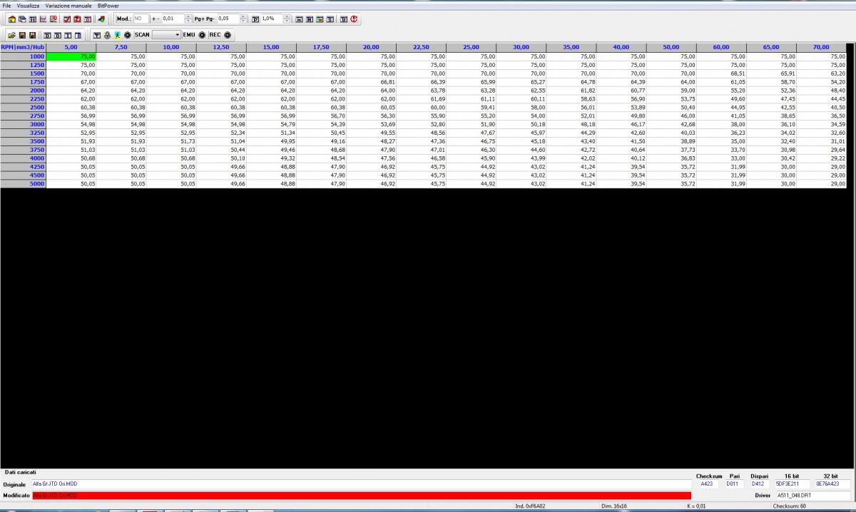

Controllo geometria variabile come in immagine !!! .....si chiama così su titanium 1.61....

Salve Ragazzi, purtroppo non ho avuto ancora modo di provare la modifica effettuata....e non credo di riuscirci prima di un paio di giorni.....
Ad ogni modo secondo vostre indicazioni ho abbassato i valori relativi alla VGT fino ad un massimo del 10%  come in immagine....sperando che possa portarmi un abbassamneto della pressione...
Ho modificato anche le due affini successive alla mappa menzionata da titanium.....
Le altre due mappe che si vedono all'estrema destra vanno modificate con gli stessi incrementi ???...
...le curve sembrano quasi esser l'inverso delle prime 3.... Consigli ???

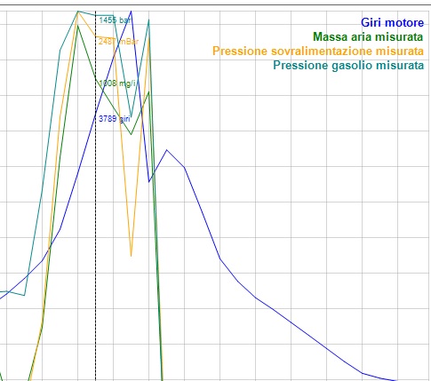

Dimenticavo che ero in 4a marcia ed ho effettuato il cambio appena al di sotto dei 4200RPM come mostra il grafico sopra.....
