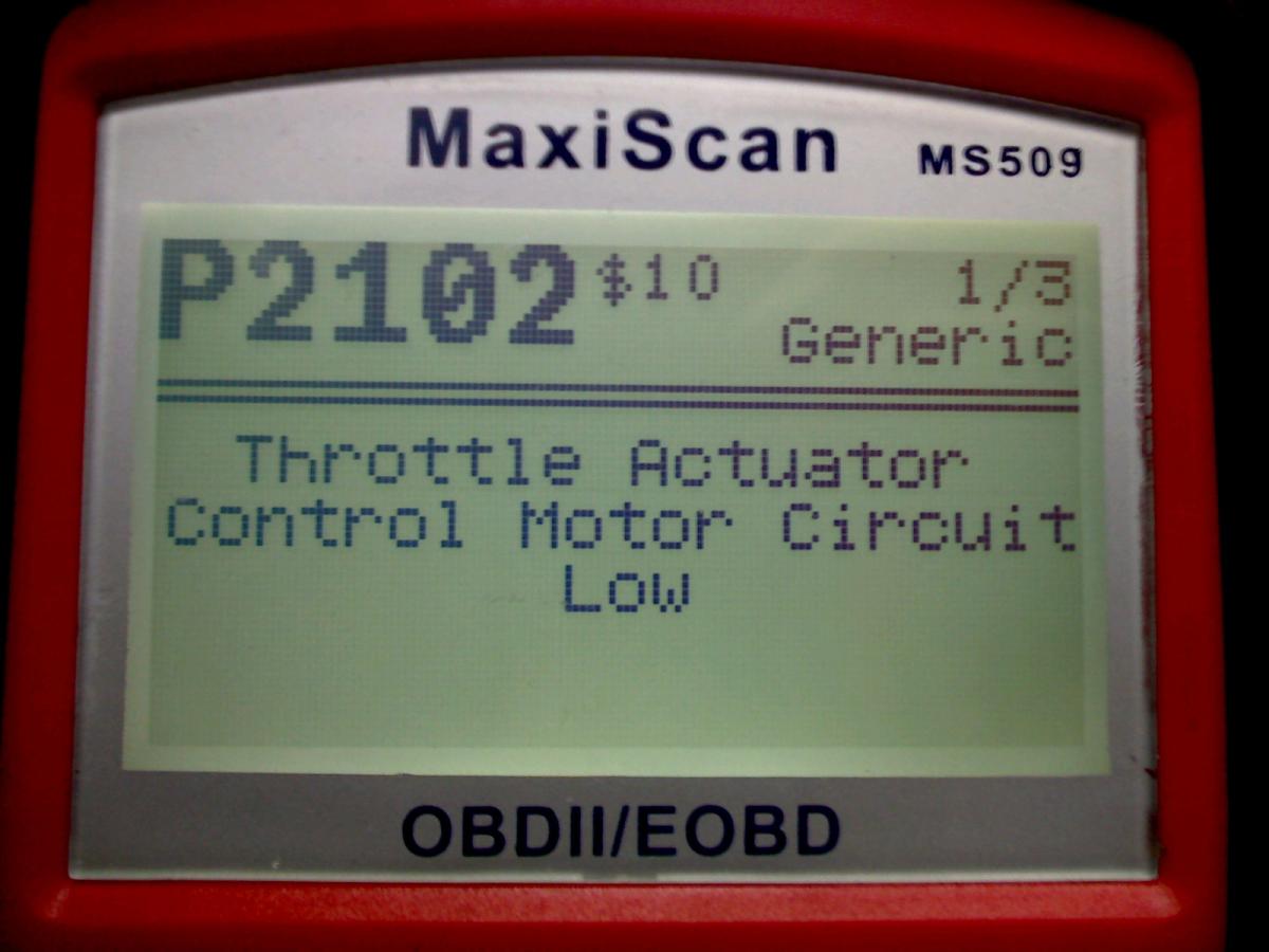

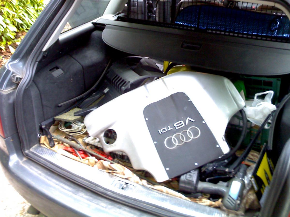

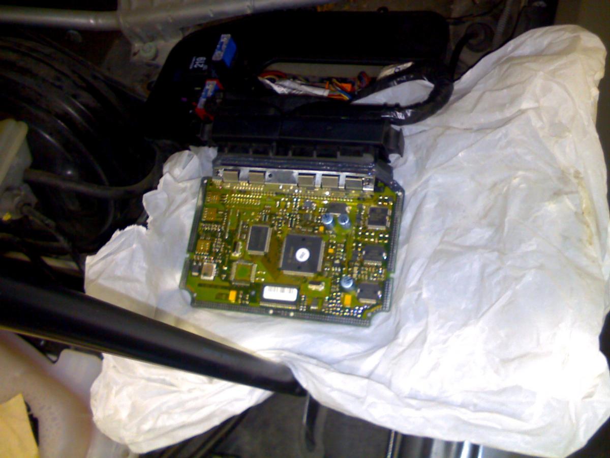

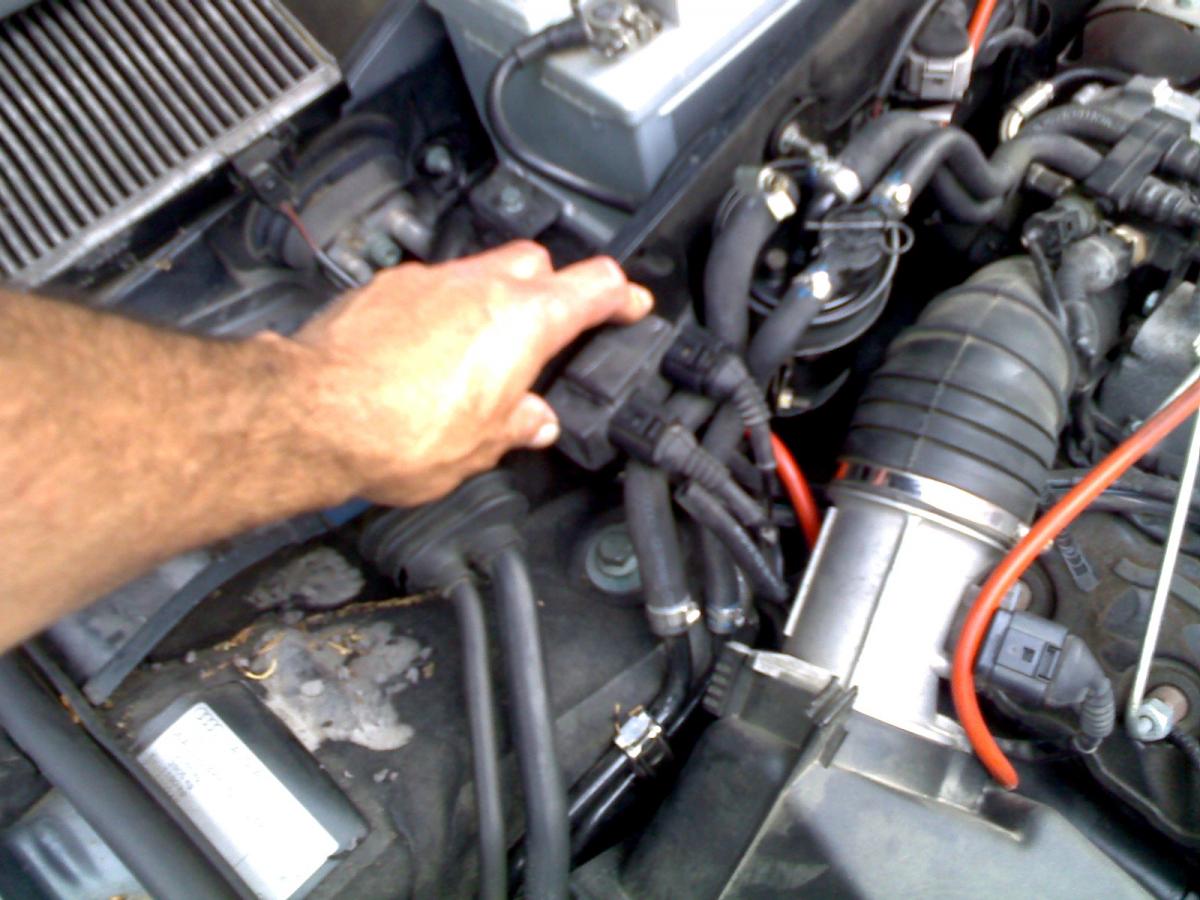

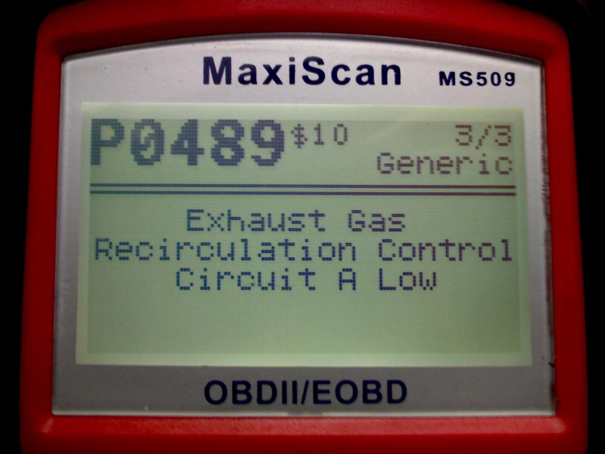

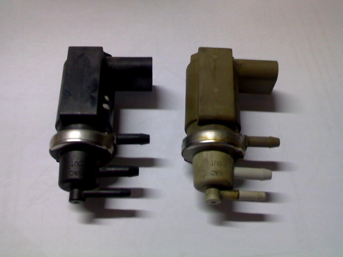

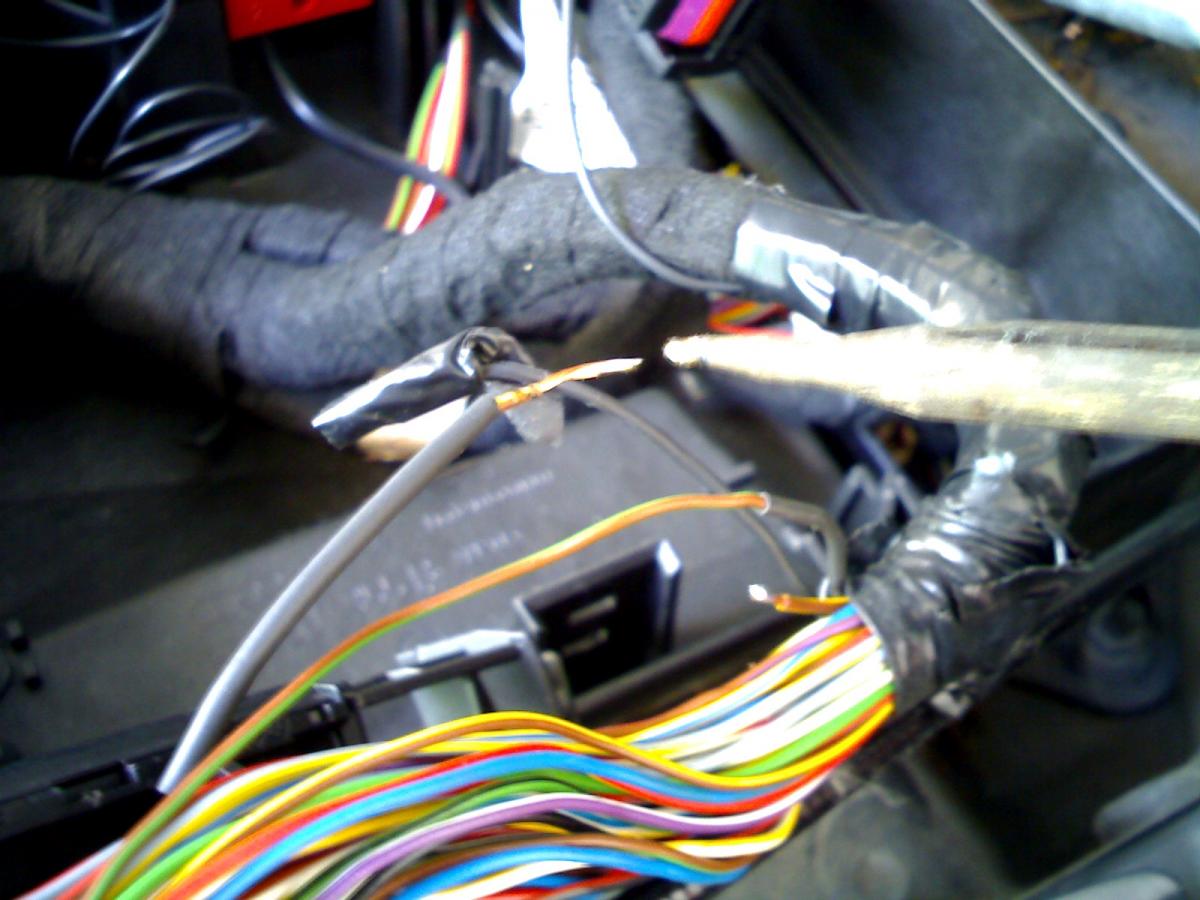

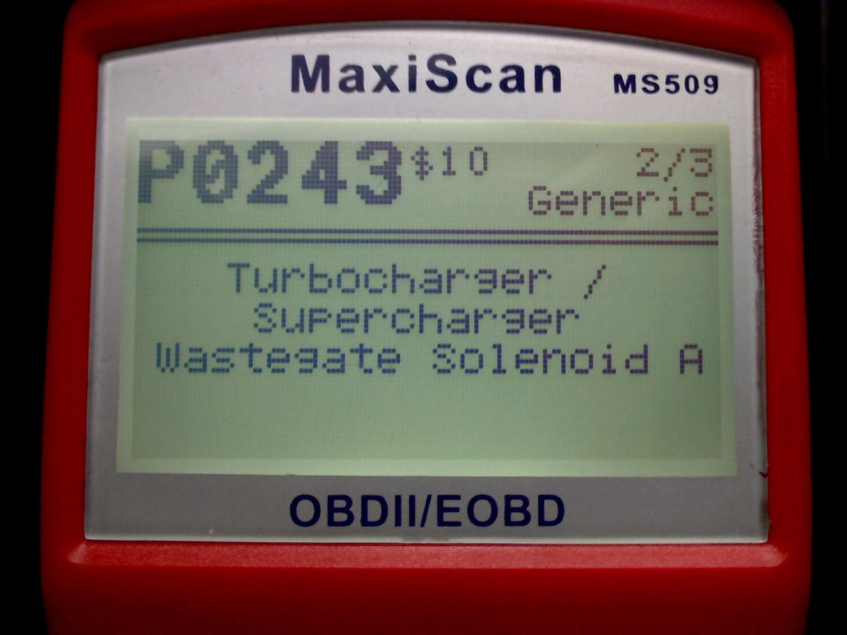

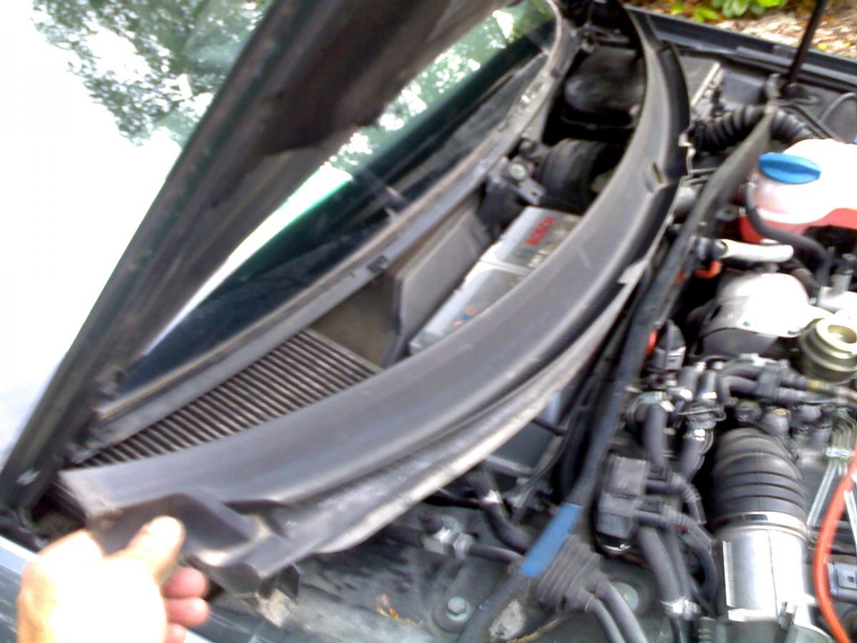

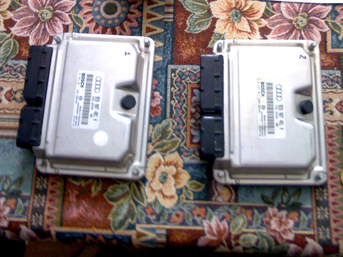

Proverò anche ad allegare alcune foto, appena ho scoperto come, che dimostrano in effetti le mie manovre, dallo smontaggio delle pierburg, al cambio dei tubi, allo smontaggio della centralina.  Tutto alla luce del sole. Mi pare quando chiedo informazioni di trovare un modo chiuso e riservato molto diverso dal mio modo di fare che invece svolgendo la professi di docente sono molto aperto e disponibile con tutti. Già mi sono affidato ai professionisti come Audi e centri specializzati ma con scarso successo.
Ospite kf00115
  Sono alcune foto che documentano la veridicità di quanto dico e il mio fai da te La soluzione della concessionaria è di cambiare pezzi su pezzi (anche 4 o 5 mila euro di spesa) e mi dicono che non conviene perché l'auto ha 9 anni ma l'auto ha anche  112 mila chilometri. Che faccio la butto? Non posso certo viaggiare nelle condizioni in cui è anche se a centralina aperta ora funziona benissimo. A me sarebbe andata  ben anche una  centralina scodificata in modo che potevo raggiungere Padova o Porto S.Elpidio con tranquillità. Ora intorno casa giro in Audi viaggi medi con la vecchia 164 di 22 anni d'epoca che non ho mai voluto rottamare é che nonostante tutto per me rapapresenta l'auto migliore. Una vera padrona della strada con tenuta scatto e velocità ineguagliabili. Ma é vecchia e non esistono pezzi di ricambio. Riuscirò ad avere un aiuto dal Forum? Saluti Paolo Albi

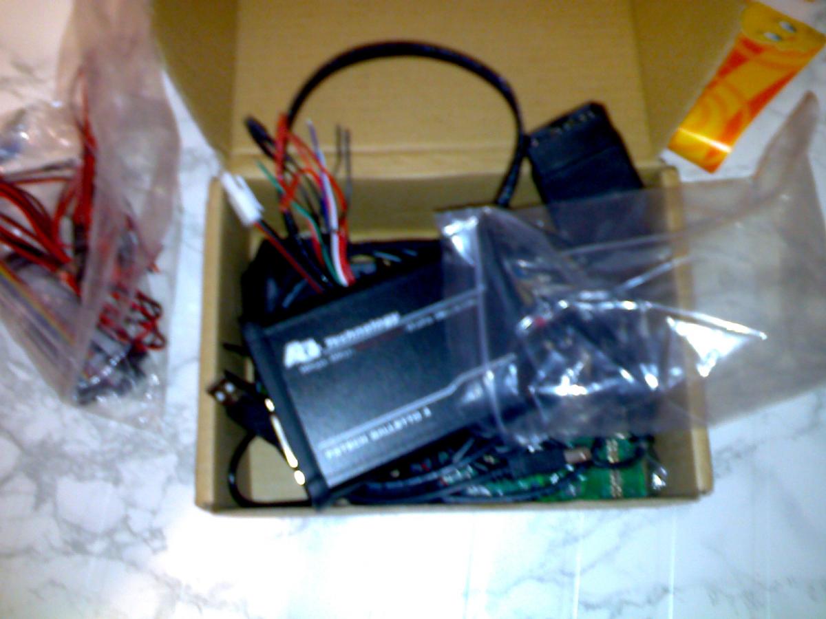

Questo è il pacco del galletto che avevo ordinato 10 o 12 gg fa e che mi è arrivato ieri. Come si vede è ancora imballato e quindi si dimostra ogni mio precedente utilizzo per varie riparazioni e o clonazioni, ma è solo inerente al mio problema che mi si è creato ora.

ciao kf00115 non so fino a che punto ti serva il gallo se devi clonare !!!
poi volevo chiederti gli errori sono attivi non li cancella oppure li fa cancellare e poi ritornano?
poi i fili che hai tranciato e risaldato sono i segnali che escono dalla ecu e vanno sulle 2 elettrovalvole?
spero che non mi fai rileggere di nuovo tutto il post ma risposte decise e concrete senza fare grossi giri di parole
I cavi se ho capito bene sono quelli che aveva tagliato e passato esternamente per escludere problemi di cablaggio.
Una domanda perché alla fine non ho capito molto. Ma il problema dell'immo c'è anche con la centralina originale? E gli altri errori? Con tutte e 3 le ecu fa lo stesso?

Scrivo molto ? Volevo dimostrare che non sto barando e che veramente devo sistemare la mia Audi e non voglio carpire informazioni per poi usarle per una professione di riparatore. IL cavo è quelle che avevo tagliato per usarne uno esterno e va alla N75. Poi l'ho risaldato con tanto di guaina termo restringente. La mia ECU originale ora va bene e non da più errori dopo tutti i miei maneggi. E l' immo va bene. La macchina è utilizzabile  Ma la Ecu è montata aperta  e senza contenitore. Non so se richiudendola si ripresenterà l'errore ne se é affidabile in futuro.  Le due ecu usate non le posso usare perché scatta l'immo. Se poi faccio la diagnosi con le due ecu usate non ho errori.  Volevo fare una clonazione per avere una ECU di ricambio, tutto quì, senza danneggiare l' originale. Saluti

ma tornando a noi kf con il gallo non riuscirai a clonare la tua ecu essendo 1 edc15 al massimo
potresti provare a fare 1 tot dalla 29f comunque se la auto va bene potrebbe anche essere solo un problema alla spina della ecu
che al momento che l'hai tolta e rimessa si è tolto il falso contatto quindi ti consiglio di pulire i pin e rimontare tutto
Lui vuole una ecu di ricambio oltre all'originale, ha un'altra ECU uguale all'originale, vuole clonarle.
Credo che possa leggere la 29F e scriverla sull'altra E2P dell'altra ECU, a questo punto programmerei anche la Flash con il file originale della sua auto.
