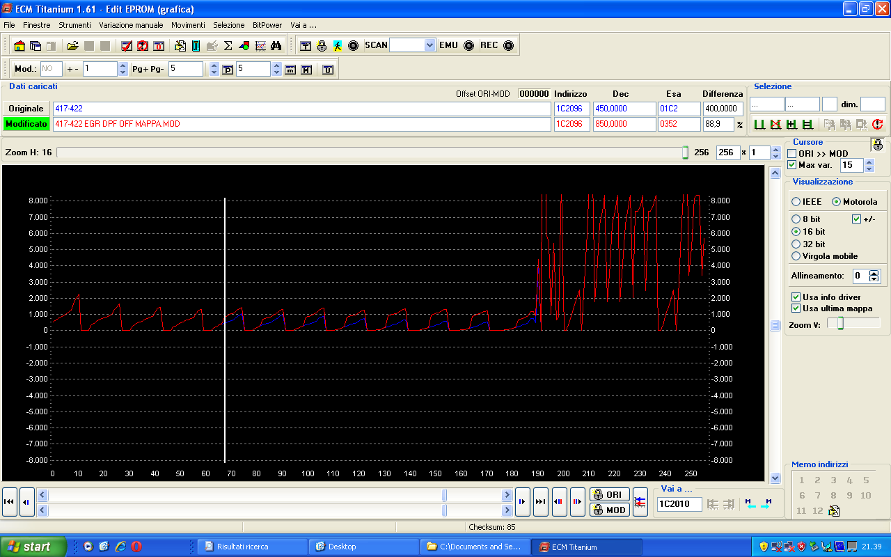

Errecinque Inviato 4 Agosto 2014 Condividi Inviato 4 Agosto 2014 159 200cv by enzopezzano.bmpA229_039.zip allego come detto sopra la mappa fatta da me prendendo come detto spunto dalle esperienze degli utenti del forum che ringrazio. Vorrei un parere dagli esperti e da Enzo Pezzano sapere se può dirlo a cosa si riferisce la mappa postata nello screen. E' sicuramente una modifica fatta credo da qualche azienda di supporto visto che anche nella mappa da me acquistata da un preparatore che la presa da una banca dati risulta modificata. E per quale ragione in quella postata da lui i limitatori per singole marce sono aumentati a 1000. Mi pare abbia usato Volta per defap mentre io ho solo fatto switch off fap e bit intasamento (funziona benissimo). 1 Link al commento Condividi su altri siti Altre opzioni di condivisione...

genlig Inviato 4 Agosto 2014 Condividi Inviato 4 Agosto 2014 mi devi scusare ma l'italiano è difficile è poi ho anche una certa età non dovresti parlarmi cosi ma capire errecinque-------------------) Mi pare abbia usato Volta per defap mentre io ho solo fatto switch off fap e bit intasamento è quel (io ho solo fatto) perciò ti ho scritto quello niente di più non ti arrabbiare Link al commento Condividi su altri siti Altre opzioni di condivisione...
Errecinque Inviato 5 Agosto 2014 Condividi Inviato 5 Agosto 2014 mi devi scusare ma l'italiano è difficile è poi ho anche una certa età non dovresti parlarmi cosi ma capire errecinque-------------------) Mi pare abbia usato Volta per defap mentre io ho solo fatto switch off fap e bit intasamento è quel (io ho solo fatto) perciò ti ho scritto quello niente di più non ti arrabbiare nessun problema ... ho aggiunto quella frase solo per informare chi eventualmente le confronta della differenza con cui si può fare il defap su questa ecu. Link al commento Condividi su altri siti Altre opzioni di condivisione...
