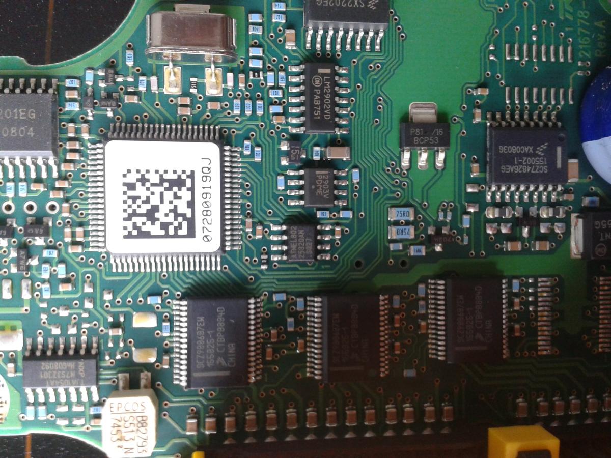

ciao ecco le foto della centraline, se leggessi il file con digipro, riusciresti a pulirmela?
ciao posta il file che hai letto

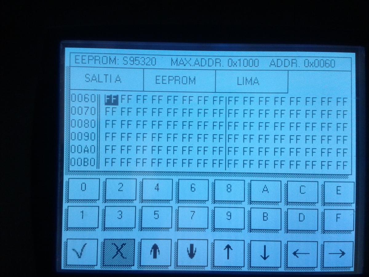

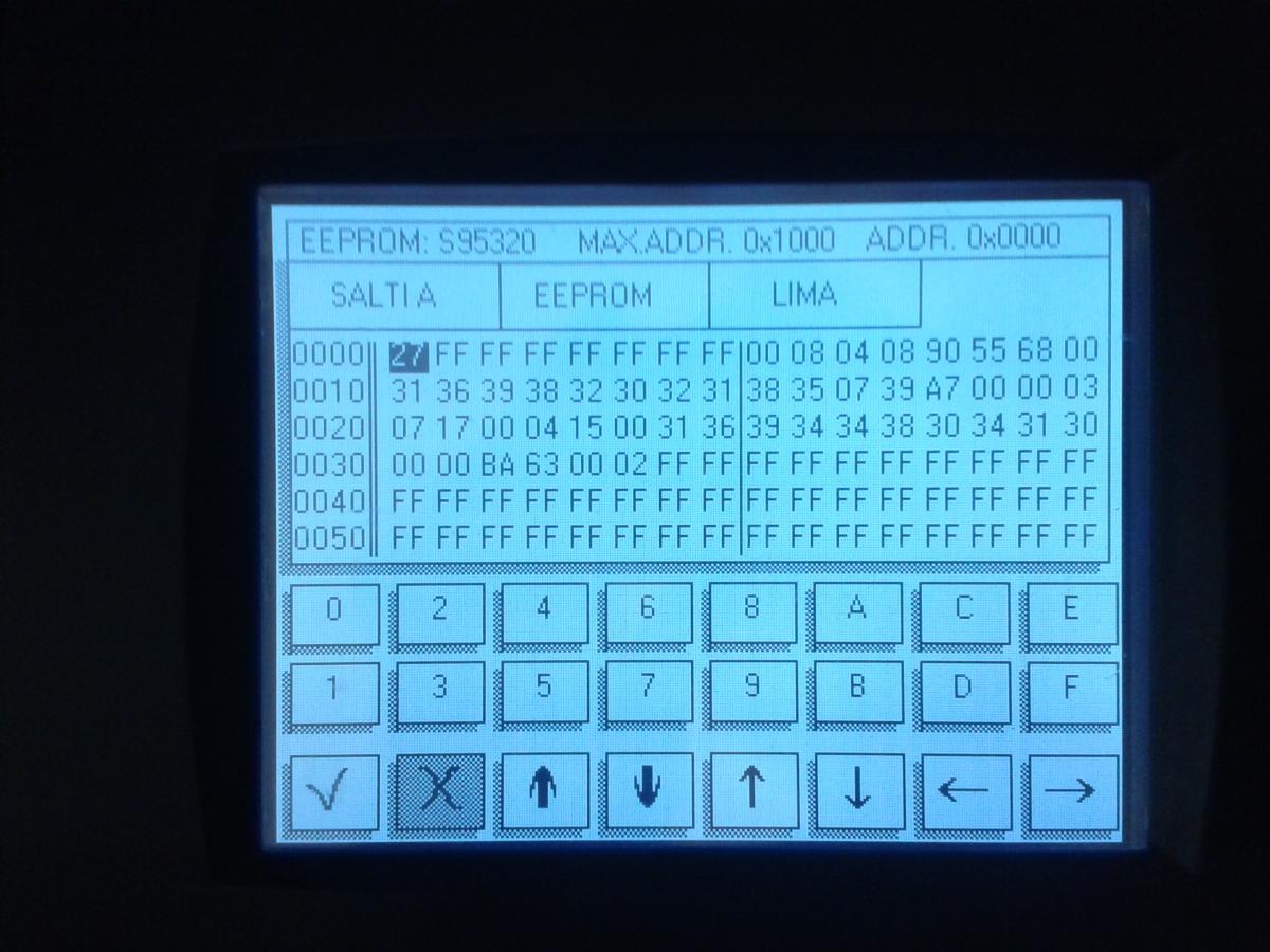

ciao, il problema è che non riesco a salvare i file di digipro sul pc, che hardware c'è in commercio che mi permette di farlo??
ce ne sono tanti Io uso GQ4X Programmer e XPROG 5 ma puoi acquistare anche UPA Programmer ec....basta un lettore di eeprom e eprom
perdonami tuniddux ma credo che: prima  che tu  faccia casini sarà opportuno che frequenti qualche corso base qui nel forum ci sono persone veramente preparate che possno aiutarti, prova a rivolgerti ai nostri admin  fabio o daniele loro sapranno sicuramente consigliarti ....
grazie per il consiglio, so gia che non lo farò ahah comunque salvo sempre i file che leggo su digipro, il problema è solo trasferirli su pc, ma seguirò il consiglio di comprarmi un lettore eeprom per pc
