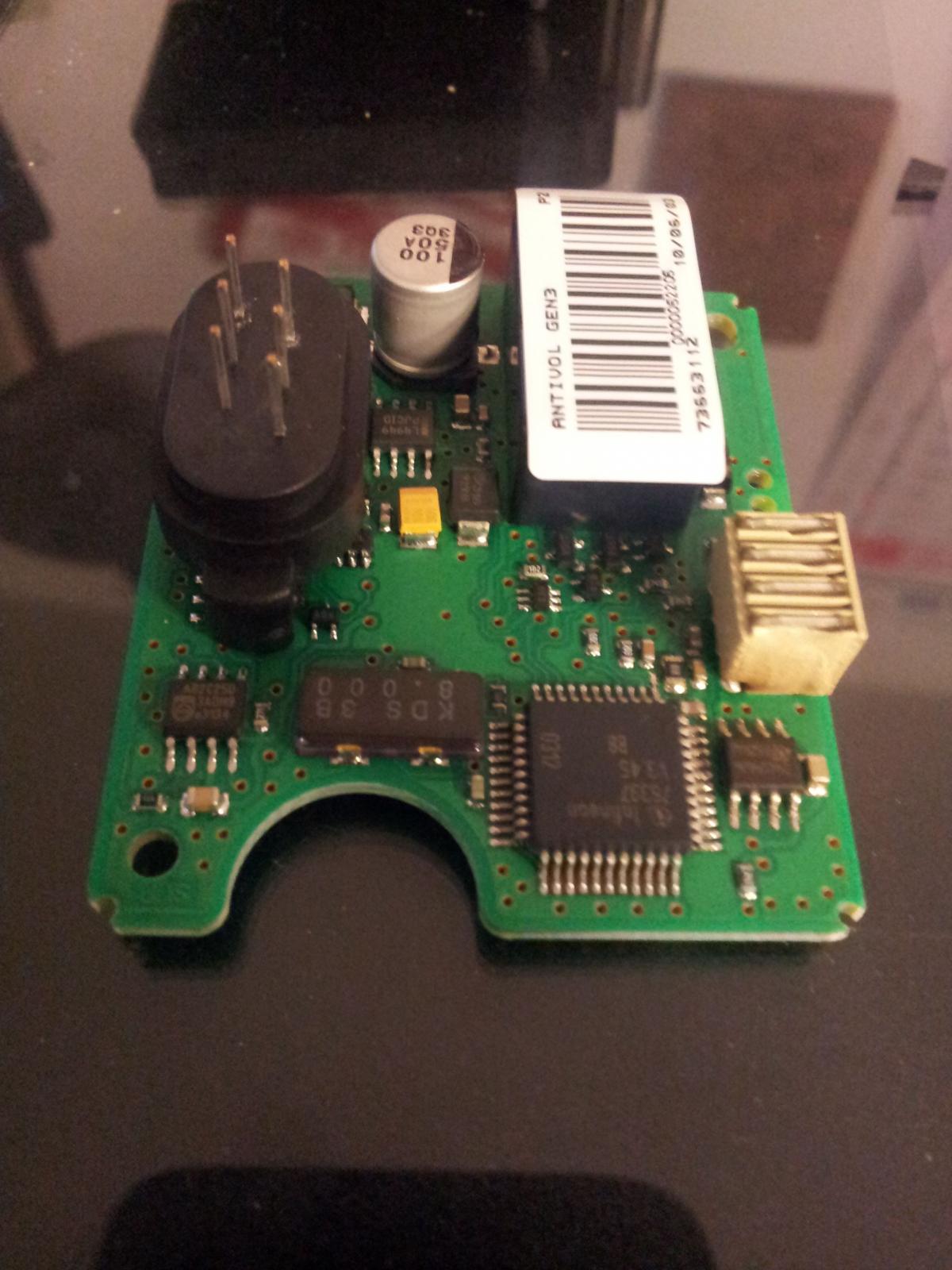

Autogioele Inviato 6 Maggio 2014 Condividi Inviato 6 Maggio 2014 quella è la seriale tu posta la foto della basetta dove hai visto la 24c04 Link al commento Condividi su altri siti Altre opzioni di condivisione...

CASAUTO Inviato 7 Maggio 2014 Autore Condividi Inviato 7 Maggio 2014 ecco la foto. sono: in basso a destra 24c04wb st852bw in basso a sinistra A82c250 in alto L4949 james la eeprom è la 24c04? autogioele qual'è la basetta che dici tu? Link al commento Condividi su altri siti Altre opzioni di condivisione...
James Inviato 7 Maggio 2014 Condividi Inviato 7 Maggio 2014 si c04 la ep cambiala oppure rivergina. Link al commento Condividi su altri siti Altre opzioni di condivisione...
