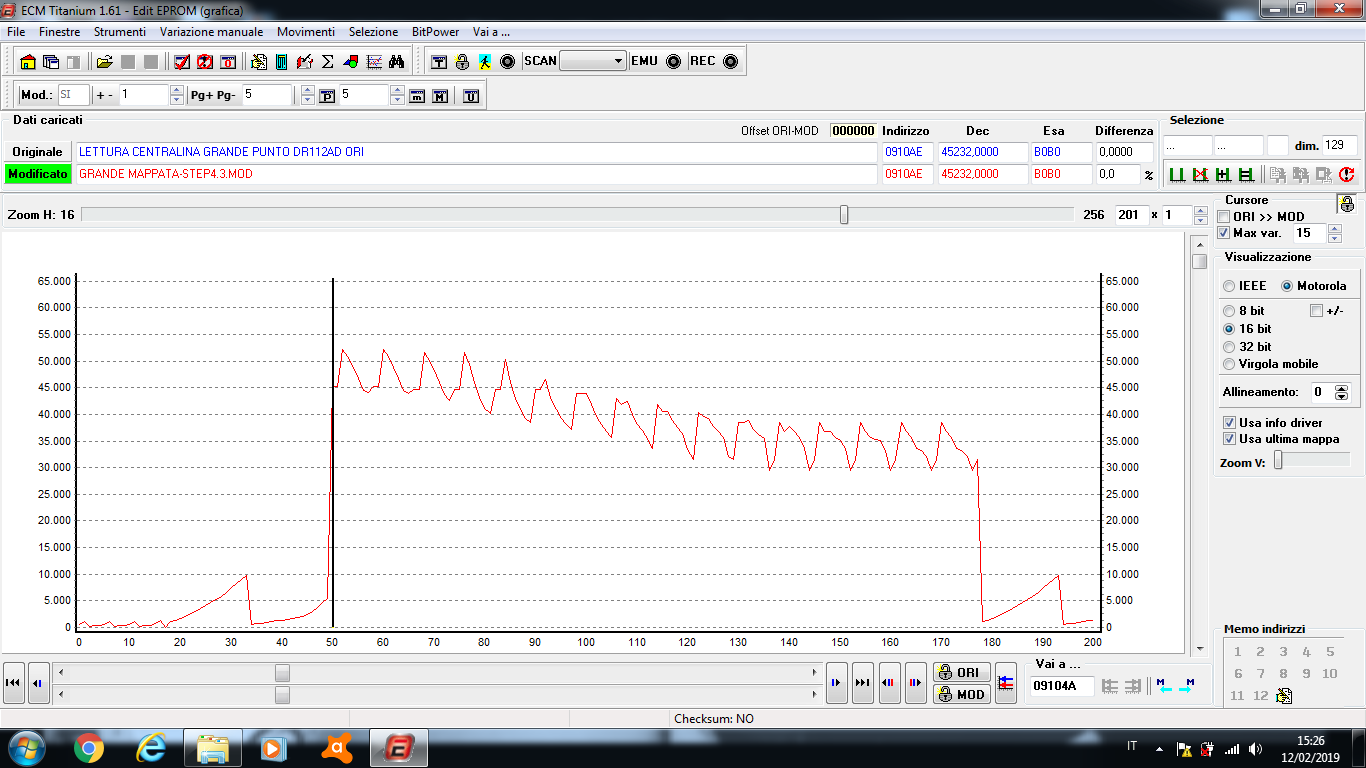

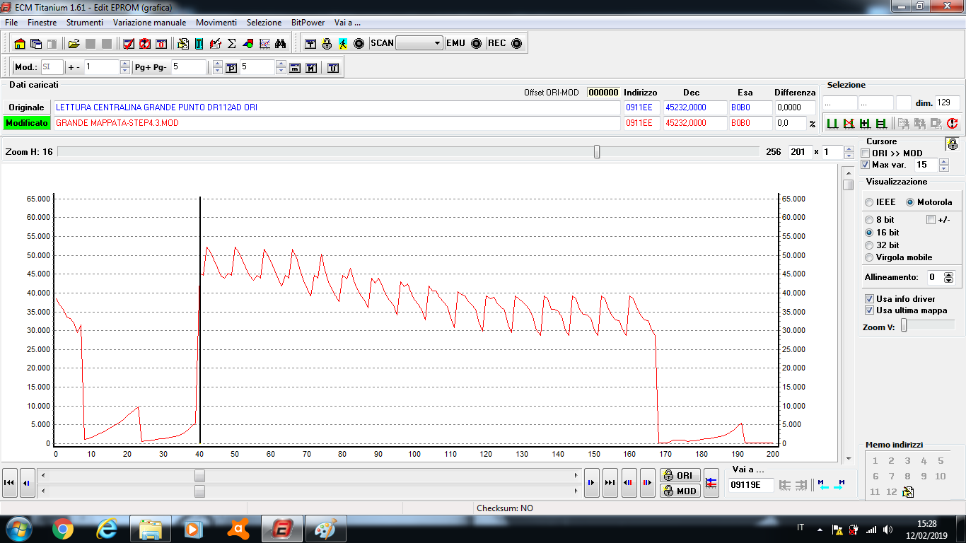

Erre, ecco le mappe di cui parlavo, credi che siano mappe di conversione?
queste non vanno toccate... se le volete toccare x iniettare di piu non ne vale la pena... rischiate di esagerare fatta in un certo modo gia l auto cambia moltissimo

Infatti vorrei solo capire se sono mappe di conversione, dato che se si vogliono fare le mappe calcolate, bisogna sapere quanto si chiede al pedale in mm3 conoscendo i NM. In queste auto la mappa duration è calcolata fino a 65mm3 quindi se si sbloccano tutti i limitatori e si fanno le mappe pedale con il giusto criterio non c'è nemmeno bisogno di toccarla...ecco perché è importante conoscere le mappe torque to iq.
Sono quelle da damos, hanno però valori da interpretare per bene.
Bene...io avevo pensato che forse si potesse fare il valore nell'asse della coppia diviso il valore in mappa, ad esempio:
240Nm a 1250 RPM valore 5,2942
Quindi 240/5,2942=45,33
Questi potrebbero essere mm3 di gasolio, cosa ne pensi?
