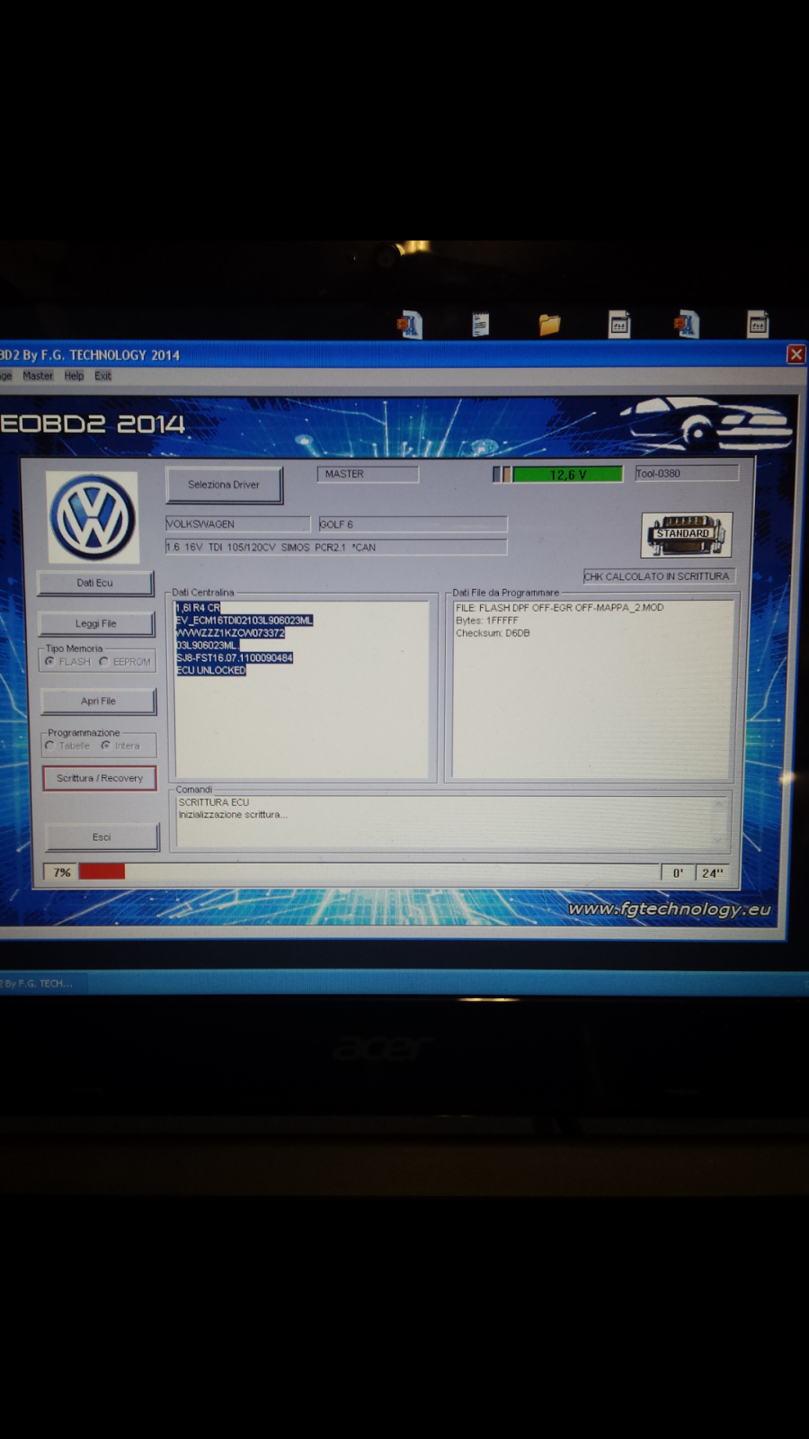

infineon Inviato 6 Aprile 2014 Condividi Inviato 6 Aprile 2014 Salve qualcuno ha avuto problemi a scrivere la suddetta auto? Lo sblocco viene effettuato correttamente pero' al momento che scrivo il modificato non mi chiude la scrittura e mi esce un errore "ecu rejecting programming" e non identifica piu. Riscrivo l'ori e va a buon fine. Uso il galletto originale. Allego ori. GOLF 6 1600TDI 03L907425C_SW9052.rar Link al commento Condividi su altri siti Altre opzioni di condivisione...
PasEDC85 Inviato 6 Aprile 2014 Condividi Inviato 6 Aprile 2014 scrivi a banco? Link al commento Condividi su altri siti Altre opzioni di condivisione...
infineon Inviato 6 Aprile 2014 Autore Condividi Inviato 6 Aprile 2014 Si Link al commento Condividi su altri siti Altre opzioni di condivisione...
fastcar Inviato 6 Aprile 2014 Condividi Inviato 6 Aprile 2014 Io con X17 mai avuto problemi. Ho provato a fare lettura, sblocco e scrittura di un paio di edc17 e pcr 2.1 cavia con fgtech48 e nessun problema riscontrato. Link al commento Condividi su altri siti Altre opzioni di condivisione...
TRICORE 77 Inviato 6 Aprile 2014 Condividi Inviato 6 Aprile 2014 Si quelle ecu vanno scritte solo da obd e solo sbloccate al banco a causa degli assorbimenti. E' anche riportato nelle istruzioni il fatto che deve solo essere sblccata al banco. Link al commento Condividi su altri siti Altre opzioni di condivisione...
infineon Inviato 6 Aprile 2014 Autore Condividi Inviato 6 Aprile 2014 A parte che fgtech 48 non ha le pcr dentro. Ne ho fatte tante anche io anche del 2013 senza problemi sia golf che A1. Fatte anche a banco ma questa non si fa scrivere. Domani provo sull auto 2 Link al commento Condividi su altri siti Altre opzioni di condivisione...
mikigor Inviato 6 Aprile 2014 Condividi Inviato 6 Aprile 2014 Morgan perché non passi da me proviamo con kess. Tu sei stato sempre disponibile con me se posso ricambiare Mi farebbe piacere. Fammi sapere se hai bisogno Link al commento Condividi su altri siti Altre opzioni di condivisione...
infineon Inviato 6 Aprile 2014 Autore Condividi Inviato 6 Aprile 2014 Stavo provando a banco, ne ho gia fatte ma evidentemente questa non vuole farsi scrivere. Domani provo con la ecu montata sull'auto poi vediamo. Link al commento Condividi su altri siti Altre opzioni di condivisione...
mikigor Inviato 6 Aprile 2014 Condividi Inviato 6 Aprile 2014 Quelle li io le sblocco a banco la leggo e poi la scrivo in obd.potresti provare così. Link al commento Condividi su altri siti Altre opzioni di condivisione...
infineon Inviato 6 Aprile 2014 Autore Condividi Inviato 6 Aprile 2014 Si si la procedura è la stessa solo che quando mi portano la ecu per comodità mentre fanno il lavoro del dpf io scrivo a banco. Fino ad ora nessun problema. Link al commento Condividi su altri siti Altre opzioni di condivisione...
TRICORE 77 Inviato 7 Aprile 2014 Condividi Inviato 7 Aprile 2014 Con quale tool scrivi al banco?? Io con X17 riscontro problemi di protezione della breakbox dovuti all'assorbimento,il gallo invece dice proprio che è ammesso il solo sblocco al banco Link al commento Condividi su altri siti Altre opzioni di condivisione...
infineon Inviato 7 Aprile 2014 Autore Condividi Inviato 7 Aprile 2014 Gallo originale. Lo sblocco avviene tanto che mi dice ecu unlocked ma a scrittura completata mi da l errore con scritto ecu rejecting programming. Link al commento Condividi su altri siti Altre opzioni di condivisione...
TRICORE 77 Inviato 7 Aprile 2014 Condividi Inviato 7 Aprile 2014 Allora è come ti dicevo,se leggi su gallo,ti dice ONLY UNLOCKED, perchè sia gallo che altri tool permettono lo sblocco,ma in scrittura e lettura dicono di farla da obd,anche se a volte riesce al banco,ci provai anche io all'inizio,ma il problema sono gli assorbimenti,fidati Link al commento Condividi su altri siti Altre opzioni di condivisione...
infineon Inviato 7 Aprile 2014 Autore Condividi Inviato 7 Aprile 2014 Però l'originale lo scrive..... Link al commento Condividi su altri siti Altre opzioni di condivisione...
mikigor Inviato 7 Aprile 2014 Condividi Inviato 7 Aprile 2014 Hai risolto? Link al commento Condividi su altri siti Altre opzioni di condivisione...
christian8827 Inviato 7 Aprile 2014 Condividi Inviato 7 Aprile 2014 non lo scrive perché chiede il codice chiave! da seriale scrive senza problemi! poi anch' io da banco sapevo non si potesse scrivere! Link al commento Condividi su altri siti Altre opzioni di condivisione...
infineon Inviato 7 Aprile 2014 Autore Condividi Inviato 7 Aprile 2014 Scritta da obd senza problemi grazie a tutti per la disponibilta'. Link al commento Condividi su altri siti Altre opzioni di condivisione...

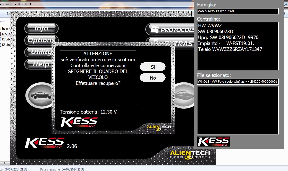

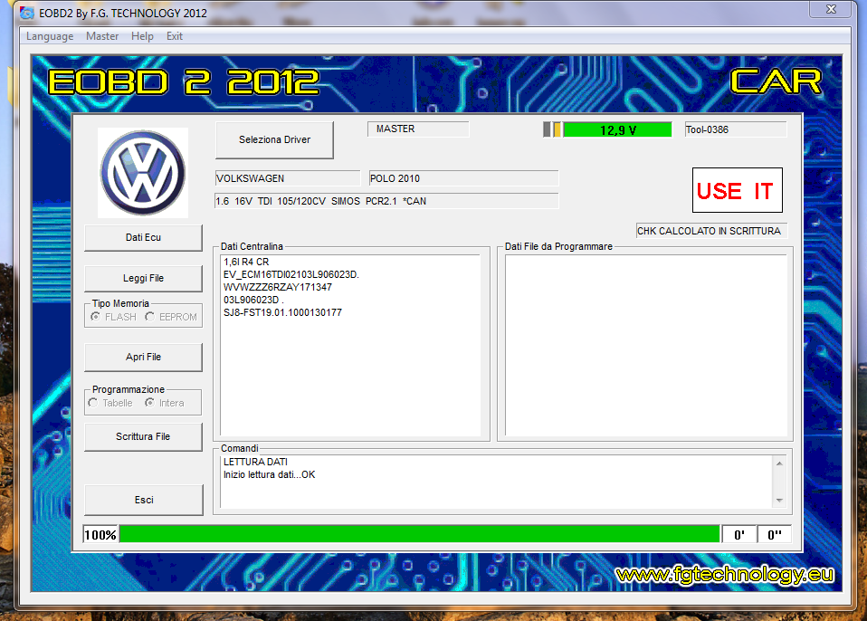

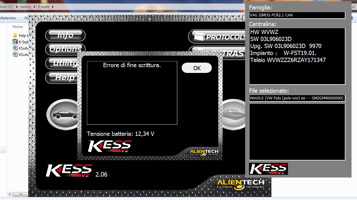

sisco Inviato 30 Ottobre 2014 Condividi Inviato 30 Ottobre 2014 Ciao a tutti ragazzi mi accodo anche io a questa discussione perchè ho lo stesso problema, polo 1.6 anno 2010 pcr 2.1 sbloccata al banco con gallo 54 clone, provato a leggere al banco non si lascia leggere, letta poi da obd tutto ok, fatta la mod, in scrittura il gallo alla fine non chiude la scrittura con la solita procedura (spegni-accendi quadro),(il gallo dice "tecnical error contattare bla-bla-bla), la macchina non và in moto (il motorino d'avviamento gira), riscritto l'ori da obd la macchina parte, stessa procedura di scrittura fatta da obd con kess, stesso risultato, la mod non avvia la car l'ori si, ho provato a scrivere anche 2 mod diverse ma niente, se qualcuno ha trovato qual è il problema ck o altro e vuole darmi una mano mille grazie Link al commento Condividi su altri siti Altre opzioni di condivisione...
TRICORE 77 Inviato 30 Ottobre 2014 Condividi Inviato 30 Ottobre 2014 Analizzando il tuo caso sembra proprio un problema di checksum. Prova a correggere il checksum con winols e scrivi la mod usando la funzione recovery. Per farlo ti basta fare apri file senza fare i dati e procedere con la scrittura rifiutando la correzione checksum. In questo modo capirai se è un problema di checksum o di gallo Link al commento Condividi su altri siti Altre opzioni di condivisione...
infineon Inviato 30 Ottobre 2014 Autore Condividi Inviato 30 Ottobre 2014 Secondo me è il clone che non sblocca. Quando fate dati ecu esce la scritta "ecu unlocked" ?? Link al commento Condividi su altri siti Altre opzioni di condivisione...
sisco Inviato 30 Ottobre 2014 Condividi Inviato 30 Ottobre 2014 Ciao Tricore grazie di aver risposto in effetti ho caricato la mod su winols e lui mi ha trovato 2 ck di cui uno non ok e l'ho corretto, domani provo a riscrivere, però non ho capito bene come fare a non far correggere il ck all'interfaccia, stai parlando del gallo e del kess? puoi spiegarmi meglio? per Infineon : non ho notato se esce la scritta ecu unlocked ma se fosse ancora bloccata allora non avrei potuto leggerla (almeno credo) Link al commento Condividi su altri siti Altre opzioni di condivisione...
skypod Inviato 30 Ottobre 2014 Condividi Inviato 30 Ottobre 2014 Ciao Tricore grazie di aver risposto in effetti ho caricato la mod su winols e lui mi ha trovato 2 ck di cui uno non ok e l'ho corretto, domani provo a riscrivere, però non ho capito bene come fare a non far correggere il ck all'interfaccia, stai parlando del gallo e del kess? puoi spiegarmi meglio? per Infineon : non ho notato se esce la scritta ecu unlocked ma se fosse ancora bloccata allora non avrei potuto leggerla (almeno credo) Utilizzando il gallo non viene specificato se è sbloccata l'ecu... E comunque anche se ancora bloccatta la lettura te la fa uguale, quindi è possibile sia questo il problema. Link al commento Condividi su altri siti Altre opzioni di condivisione...
sisco Inviato 31 Ottobre 2014 Condividi Inviato 31 Ottobre 2014 ciao io sono il socio di sisco e da qello che abbiamo fatto le mappe le scrive perche ho riscritto piu volte l'ori senza problemi quindi presumo che la centralina sia sbloccata Link al commento Condividi su altri siti Altre opzioni di condivisione...
sisco Inviato 31 Ottobre 2014 Condividi Inviato 31 Ottobre 2014 in caso di cks errato mi potete confermare che sia il gallo che il kess non finalizzano la scrittura? Link al commento Condividi su altri siti Altre opzioni di condivisione...
infineon Inviato 31 Ottobre 2014 Autore Condividi Inviato 31 Ottobre 2014 Utilizzando il gallo non viene specificato se è sbloccata l'ecu... E comunque anche se ancora bloccatta la lettura te la fa uguale, quindi è possibile sia questo il problema.guarda bene che c è scritto.Se non scrive nulla è bloccata.Da bloccata si legge uguale Link al commento Condividi su altri siti Altre opzioni di condivisione...
skypod Inviato 31 Ottobre 2014 Condividi Inviato 31 Ottobre 2014 guarda bene che c è scritto.Se non scrive nulla è bloccata.Da bloccata si legge uguale Forse hai letto male... Ho scritto la stessa cosa!!! L'unica cosa è che il mio software non mi dice se è bloccata o meno. E credo manco il suo;-) Link al commento Condividi su altri siti Altre opzioni di condivisione...
skypod Inviato 31 Ottobre 2014 Condividi Inviato 31 Ottobre 2014 in caso di cks errato mi potete confermare che sia il gallo che il kess non finalizzano la scrittura? Guarda io possiedo solo il galletto, e ti posso dire che il cks te lo corregge in automatico lui quindi non è neanche questo il problema credo. Prova a scrivere con un'altra interfaccia magari... Link al commento Condividi su altri siti Altre opzioni di condivisione...
Infinity Performance Inviato 31 Ottobre 2014 Condividi Inviato 31 Ottobre 2014 Sicuro che la ecu non era già stata sbloccata e tu ora l'hai bloccata? Link al commento Condividi su altri siti Altre opzioni di condivisione...
sisco Inviato 31 Ottobre 2014 Condividi Inviato 31 Ottobre 2014 ciao ragazzi niente da fare provato oggi a riscrivere il file con cks corretto da winols ma niente non finalizza, poi riscrivo l'ori e va in moto, il mio gallo non mi dice ecu unlocked quando faccio id dati, però quando ho sbloccato mi ricordo bene che ho letto "unlocked ok", oggi ho provato a riscrivere con kess, allego gli screen degli errori e id dati del gallo fatto da obd Link al commento Condividi su altri siti Altre opzioni di condivisione...
sisco Inviato 31 Ottobre 2014 Condividi Inviato 31 Ottobre 2014 Sicuro che la ecu non era già stata sbloccata e tu ora l'hai bloccata? Ciao Infiniti come posso fare per sapere se è sbloccata o no? (a parte il fatto di riuscire a scriverla bene) Link al commento Condividi su altri siti Altre opzioni di condivisione...
p.e. racing Inviato 1 Novembre 2014 Condividi Inviato 1 Novembre 2014 ciao a tutti io ho risolto per mia fortuna.....il problema era lo sblocco.....nell'id il gallo non ti dice se è bloccata o no.....quindi se rifai lo sblocco su una centralina già sbloccata si riblocca......io per fortuna avevo la lettura completa dell'e2p ed ho risolto Link al commento Condividi su altri siti Altre opzioni di condivisione...
sisco Inviato 1 Novembre 2014 Condividi Inviato 1 Novembre 2014 ciao a tutti io ho risolto per mia fortuna.....il problema era lo sblocco.....nell'id il gallo non ti dice se è bloccata o no.....quindi se rifai lo sblocco su una centralina già sbloccata si riblocca......io per fortuna avevo la lettura completa dell'e2p ed ho risolto Ciao allora può essere che se fai lo sblocco due volte di seguito la prima volta si sblocca e la seconda si riblocca? se lo fai una terza volta si risblocca? dico questo perchè io dopo il primo sblocco ho tentato di leggere al banco senza riuscirci e pensando che lo sblocco non fosse andato a buon fine l'ho rifatto (anche se il gallo dice di farlo solo una volta,ma quando non si sà si fanno degli errori) dopo di chè l'ho messa sul veicolo, (prima non l'ho fatto perchè la car non ce l'avevo li) e quindi dato che l'ho letta ho reputato che fosse sbloccata ancora una domanda per avere la e2p hai letto qualche memoria ho sempre con il gallo? grazie per le risposte che spero mi darai Link al commento Condividi su altri siti Altre opzioni di condivisione...
mikigor Inviato 1 Novembre 2014 Condividi Inviato 1 Novembre 2014 Sisco il kess 2.06 che stai utilizzando per la scrittura se fai ecu id te lo dice se è locked o unluked Link al commento Condividi su altri siti Altre opzioni di condivisione...
