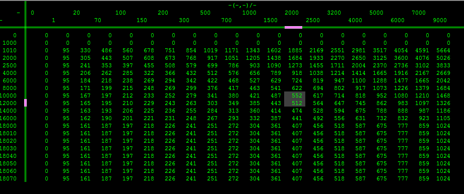

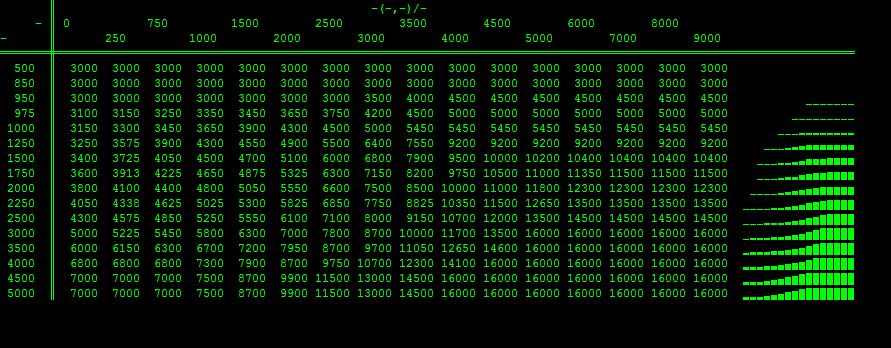

allora nelle discussioni si parla di calcolare i tempi ijn riscalando il BP a nuova IQ e interpolando i nuovi valori in base alla nostra nuova prex rail.. ottenuto ciò si va in SOIe si determina il centramento della nuova ijn evitando di dare troppa post ma cmq un po a tentativi se mura fuma o altro... ora cosa mi mattana.. se andiamo a fare cio in prex tempi e soi ori i calcoli non tornano piu e se vale per esempio 80 deve valere anche per gli altri... allego le mappe di una bosh
non sto chiedendo... faccio un esempio....

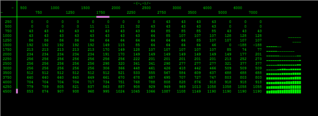

volglio calcolare i gradi di 70mm3 secondo le formule usate da quasi tutti vado in mappa rail e ho una prex di 1600bar quidi un tempo di iniezione pari a 923us ok?
trasformo i tempi da us in gradi    4500*6*923/10^6       24.921°
ora se vado in mappa soi abbiamo 1190(converto il valore tramite fattore trovato nei damos 0.023437 ) 27.890
deduzione: l'anticipo non e troppo se l'iniezione  teoricamente si ferma 3 gradi prima del pmsi?
L'anticipo ulteriore di qualche grado dipende principalmente da 2 fattori:
Precisione degli iniettori (quindi la qualità)
Velocità del motore, più va veloce, per questioni fisiche, l'iniettore necessita che venga aperto prima perché il suo ritardo comporta uno sfalsamento di qualche grado
Ok ragazzi discorso molto ampio ,ma in termini prestazionali così io brucio il mio gasolio prima del punto morto 0; In pratica ancora quando il pistone sta salendo,se io tolgo anticipo e mi porto vicino al punto morto Superiore Sarebbe corretto.....
Perché da ori vengono calibrate cosi??
Un motivo ci sarà.....è solo quello detto nel post sopra??

Perche ad alti regimi l apertura dell iniettore avviene per esempio a 30 gradi 3 la durata e solo di 25 gradi? Perche secondo i calcoli abbiamo un iniezione che finisce prima del pms
In primis hai omesso i tempi fisici di apertura iniettori nei calcoli;
Se ori hai 25° e calcolando hai 29° significa che ingrassi in post e sta a te centrare l'iniezione. Mamma Alfa l'avrà calcolata su base emissioni..
@Tky io parlo di mappa completamente ori senza nessuna modifica.. Io mi calcolo i gradi durata di apertura vado in soi e vedo che la partenza dell iniettore e molto anticipata rispetto alla durata.. Non so se mi sono spiegato
