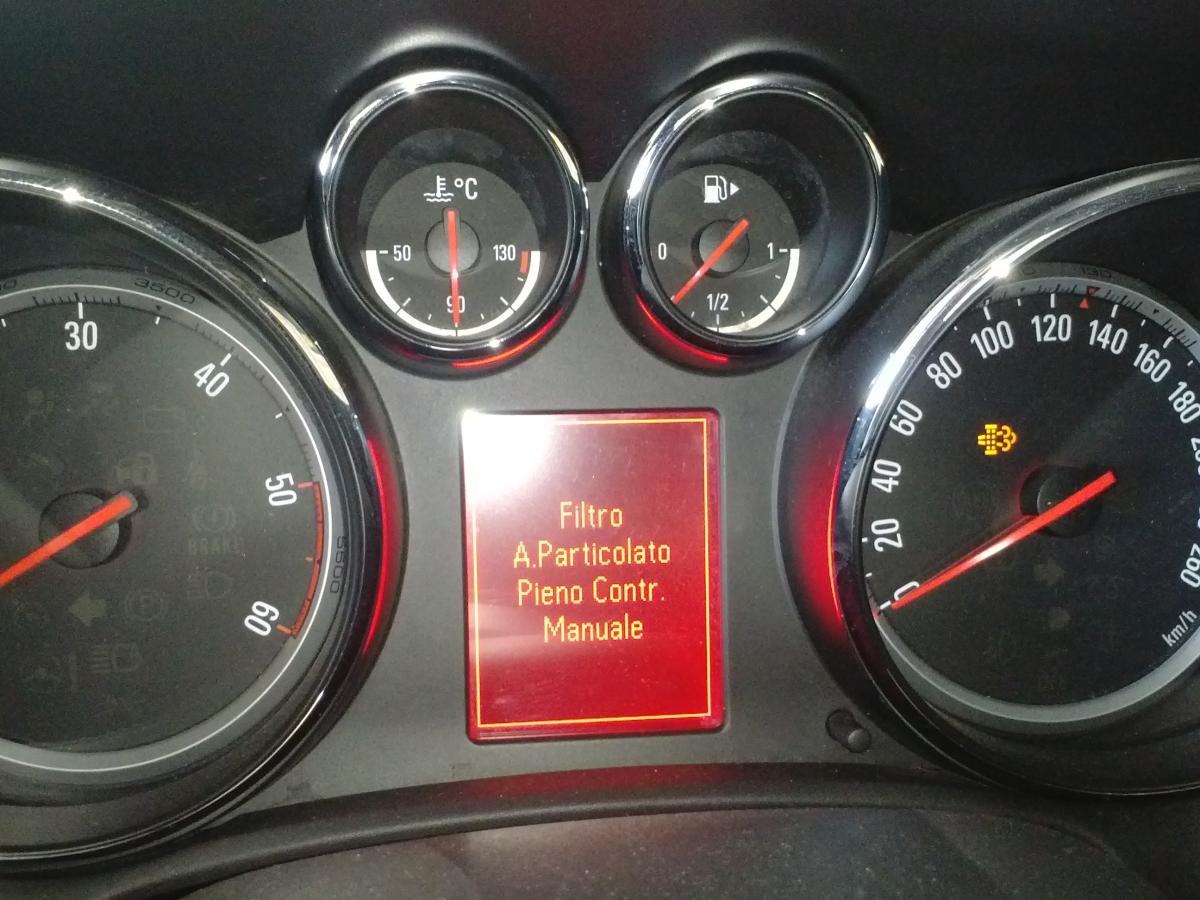

Salve a tutti ragazzi ,qualcuno di voi e riuscito percaso a risolvere il problema che affligge le Opel Astra 1.7 16v CDTi 110 cv DENSO....In realta dopo aver eliminato il fap dopo 2-3 giorni si e accesa la spia sul quadro del fap e anche sul computer di bordo come in foto......

Ciaoadess'e
Inizio dicendo che non è opera mia
Dopo molte prove anche con swiftech (che rasa a zero quasi tutta la tabella dtc)
E varie procedure di azzeramento
Non rigenerava ma l'intasamento saliva e dopo circa 300/500 km accendeva la spia come nella tua foto
con il file attuale fatto in manuale ed eliminati solo i dtc necessari lavora in emulazione quindi l'intasamento sale poi simula la rigenerazione e torna a scendere unico neo quando fa questo il minimo sale
Anche un mio collega ha risolto con questa mod. Quindi la reputo funzionante 100%
La settimana scorsa mi hanno detto che adesso si riesce a fermare l'intasamento
ciao baraldino......ho capito il tutto,una cosa volevo chiederti ma poi le spie come in foto si spengono sia la spia che da computer di bordo vero????
comunque io sono interessato a risolvere il tutto e te ne sarei grato se mi passeresti il  file....poi mi fai sapere tu cosa vuoi ottenere per il tutto ok!!!!
e dopo 2000km spia accesa di nuovo. Se il file e' fatto bene l'intasameno e' fisso a zero e non simula nessuna rigenerazione. Sono quasi 2 anni che gli sto dietro.
Complimenti
Credo anche io che la soluzione migliore sia con blocco dell'intasamento però penso che la mia modifica che ho adottato sia risolutiva, attualmente la vettura del mio cliente ha effettuato circa 4500km mentre quella del mio collega (anche mappata)  ne ha percorsi piu di 6000km per ora nessuna spia
E mi auguro continuino cosi
È da molto tempo che hai trovato questa soluzione?

anche io oggi ho fatto una ecu di queste, con gallo ufficiale fa tutto via obd,non mio aime... col la mia mod sale intasamento ma e un file testato e non accende la spia, voi come riuscite a bloccare la % di intasaemento e chiudere l egr?
