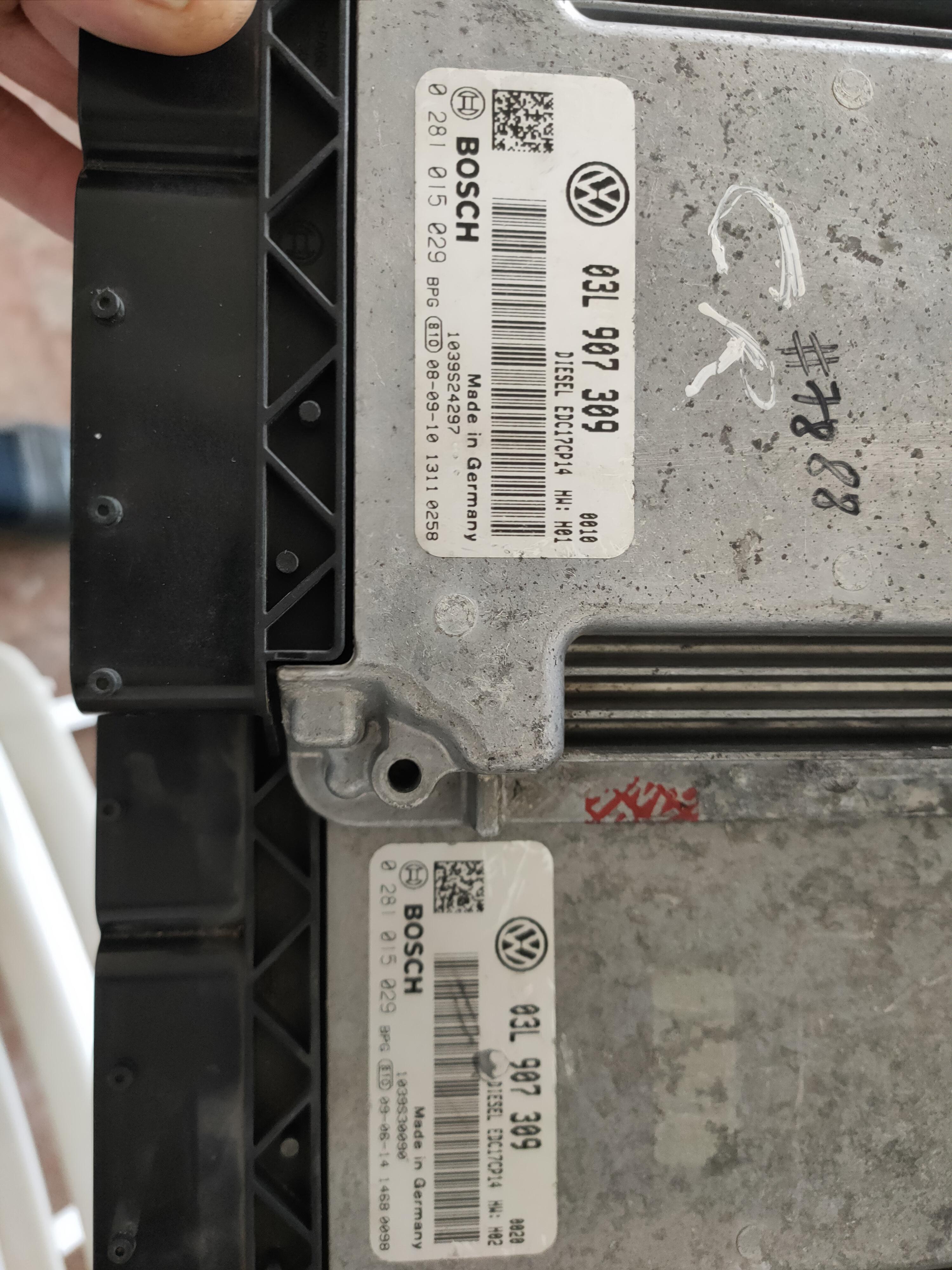

Ciao,dispongo di due edc17cp14,codici identici,ma una HW H02 e una H01,da quanto ho capito dai post non è possibile clonare una sull'altra giusto?Ho provato a clonare copiando con successo l'eeprom ma la flash si blocca poco dopo l'inizio...
L'alternativa è la scodifica totale,di cosa necessito e come devo procedere?
Posso incappare in altre problematiche utilizzando la centralina scodificata con differente HW?
