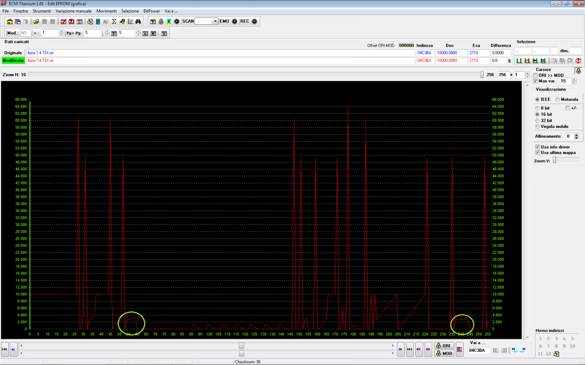

A occhio mi sembrano questi ma non sono sicuro.....attendete i piu' esperti x le conferme....
 no non sono questi.
sono a 055E0A e 055E5E
            075E0A e 075E5E
cmq basta toccare solo 055E5E e 075E5E.
  • Like 2
io ho portato solo i valori in tabella al massimo, ora ho controllato agli indirizzi che ha detto nuke1969 e i panettoni li ho trovati già abbassati,
da 055E5E fino a 055E61
e da 075E5E fino a 075E61
se volete controllare la mappa e l'ultima che ho postato nella pagina precedente...
