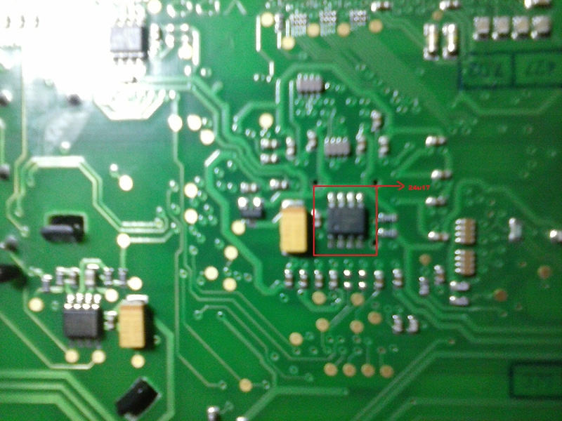

filetuning87 Inviato 16 Marzo 2014 Condividi Inviato 16 Marzo 2014 Quando costa? Riesce a fare tati veicoli? Se vuoi fare tutto manualmente puoi devi leggere la 24u17 come 24c16 del quadro vdo e poi devi leggere il motorola contenuto nel EZS il quadro quando lo apri ti basta staccare i cavi flat rossi in entrambi i lati stacchi la scheda la giri e ti trovi la 24u17 la leggi e postaci il file ... per alimentare il tutto a banco devi fare cosi pin 1 massa pin 4 +6 12 volt un saluto Link al commento Condividi su altri siti Altre opzioni di condivisione...

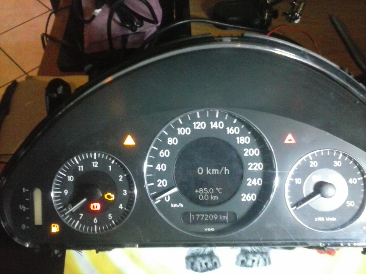

maxx2it Inviato 6 Ottobre 2014 Condividi Inviato 6 Ottobre 2014 Se vuoi fare tutto manualmente puoi devi leggere la 24u17 come 24c16 del quadro vdo e poi devi leggere il motorola contenuto nel EZS il quadro quando lo apri ti basta staccare i cavi flat rossi in entrambi i lati stacchi la scheda la giri e ti trovi la 24u17 la leggi e postaci il file ... per alimentare il tutto a banco devi fare cosi pin 1 massa pin 4 +6 12 volt filetuning, potresti darmi una mano anche per un quadro w203 2004 ? devo solo allineare i km all'ezs nel senso che non voglio modificare il chilometraggio ma devo installare un quadro usato che ha più km dell'originale e vorrei riallinearlo. devo quindi fare la modifica solo nella 24c16 del quadro vdo giusto ? se si dissaldo leggo e posto il file. grazie Link al commento Condividi su altri siti Altre opzioni di condivisione...
filetuning87 Inviato 7 Ottobre 2014 Condividi Inviato 7 Ottobre 2014 Ciao si devi fare soltanto il quadro strumenti leggi i km reali con diagnosi sull EZS posta tutti e due i file sia quello del quadro originale e sia la lettura del quadro preso dal demolitore perchè per riallineare lo strumento devi mettere anche il telaio che si trova nel quadro va spostato da un file all'altro Link al commento Condividi su altri siti Altre opzioni di condivisione...
maxx2it Inviato 7 Ottobre 2014 Condividi Inviato 7 Ottobre 2014 Ciao si devi fare soltanto il quadro strumenti leggi i km reali con diagnosi sull EZS posta tutti e due i file sia quello del quadro originale e sia la lettura del quadro preso dal demolitore perchè per riallineare lo strumento devi mettere anche il telaio che si trova nel quadro va spostato da un file all'altro ciao e grazie, si devo solo allineare il quadro strumenti nuovo con i km dell ezs e del quadro montato che sono coincidenti. ( verificato con diagnosi ) i due quadri però non sono uguali uno è un pre restilng uno è un post restiling, sono compatibili ( testato) ma le due memorie 24c16 hanno gli stessi indirizzi ? tacho soft 23.1 mi da codici diversi del chip uno è un 93c86 uno un 24 c16 Link al commento Condividi su altri siti Altre opzioni di condivisione...
filetuning87 Inviato 7 Ottobre 2014 Condividi Inviato 7 Ottobre 2014 ok capito le memorie sicuro non anno gli stessi indirizzi perchè sono due memorie differenti ma si può provare a passare l'indice di codifica da una memoria all'altra sarebbe il numero di telaio che non viene scritto come si legge su libretto ma precodificato infatti se vai in mercedes non te lo fanno perchè a loro gli arrivano già codificati quando li prendono nuovi... noi possiamo provare ad allineare i km e passare il telaio dall'originale a quello preso dal demolitore ma devi postare tutti e due i file per capire se è possibile farlo manualmente dai file. Link al commento Condividi su altri siti Altre opzioni di condivisione...
