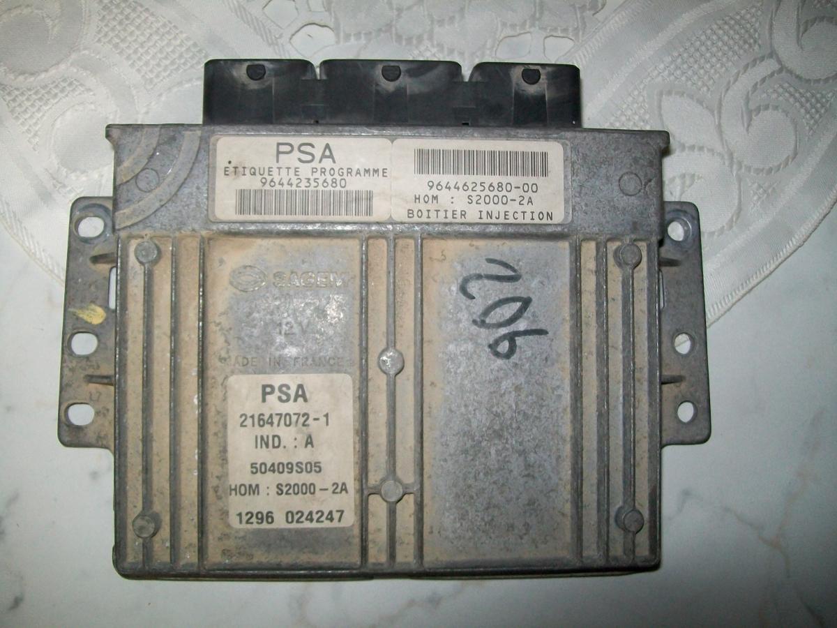

alex.patane Inviato 20 Maggio 2015 Autore Condividi Inviato 20 Maggio 2015 ciao, Alex niente da fare non parte, non arriva corrente alle candele dal gruppo bobine ciao ma sei propio sicuro che sia una sagem s2000 come le foto che sono state postate in cima ????? se si ti basta togliere la memoria e provare a metterla inmoto senza micro la mia partiva ma si bloccava a 3mila giri fai sta prova cosi vediamo se difetto di eprom Link al commento Condividi su altri siti Altre opzioni di condivisione...
dedra2000 Inviato 21 Maggio 2015 Condividi Inviato 21 Maggio 2015 Questa e' la centralina in questione, sotto la cera c'e' una 25c080, ( che e' stata gia manomessa da qualcuno , non da me) tu dici che se la dissaldo completamente dovrebbe partire? comunque il sospetto che la memoria sia danneggiata , mi e' venuto!!!!! comunque ho ordinato ieri una 95080 nuova al costo di 3 ero spedita, appena arriva provo a caricare i file postati in precedenza da filetuning87 e vediamo se parte. Link al commento Condividi su altri siti Altre opzioni di condivisione...

tekko Inviato 13 Aprile 2017 Condividi Inviato 13 Aprile 2017 salve riuppo questa discussione perché devo rimuove l'immobilizer ad una centralina usata, per poterla provare sulla mia macchina. avrei bisogno di aiuto.la centralina è quella in foto sotto. i passi da seguire sono: - individuare la eeprom. -leggerla con un sw e hw a mio piacimento. per leggerla DEVO per forza dissaldarla? o posso leggerla onboard. -devo trattare il file letto con un sw che metta l'immo in off. quale sw mi consigliate? -a questo punto riprogrammo la eeprom con il file trattato -infine: rimonto la ECU ed al primo avvio da sola si riprenderà il codice della mia chiave? grazie uploadcertificity.com Link al commento Condividi su altri siti Altre opzioni di condivisione...
genlig Inviato 13 Aprile 2017 Condividi Inviato 13 Aprile 2017 dato che parziale spezzando i pin del immo parte! facendo la parziale dovrebbe riprendere il code e partire Link al commento Condividi su altri siti Altre opzioni di condivisione...
tekko Inviato 14 Aprile 2017 Condividi Inviato 14 Aprile 2017 21 ore fa, genlig ha scritto: dato che parziale spezzando i pin del immo parte! facendo la parziale dovrebbe riprendere il code e partire scusami ma non ho capito: se monto la centralina usata, senza fare nessuna modifica, ma SOLO tagliando i pin dell'immobilizer la macchina parte? non credo... o non ho capito nulla? grazie Link al commento Condividi su altri siti Altre opzioni di condivisione...
genlig Inviato 14 Aprile 2017 Condividi Inviato 14 Aprile 2017 5 ore fa, tekko ha scritto: scusami ma non ho capito: se monto la centralina usata, senza fare nessuna modifica, ma SOLO tagliando i pin dell'immobilizer la macchina parte? non credo... o non ho capito nulla? grazie di fatti non parte.se fai la parziale e tagli i pin immo parte,dicendo cio a mio parere se fai la parziale senza tagliare i pin riprende il cod senza fare alliniamento Link al commento Condividi su altri siti Altre opzioni di condivisione...
