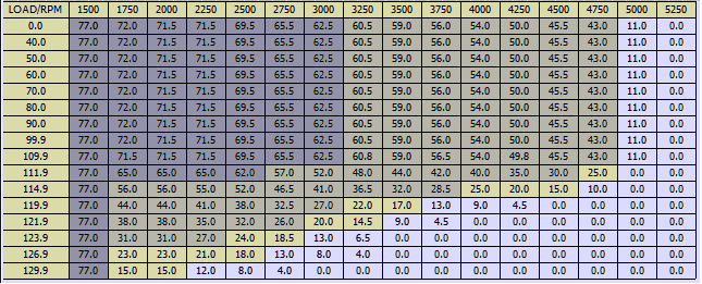

la mappa che a dato kid è esatta per la limitazione che ha vinny,lo spiego alla femminiello :
1d5784
limita gasolio a max 77 mm3 solo a 1500 giri e dai 1700 giri in poi va limitando limitando fino ad arrivare a 0
X per Y = Z   che sta per TEMPERATURA per RPM = FUEL
ecco il grafico vi aiuta a capire , non ci fate caso a load che è temperatura(è sbagliata la dicitura)
post-7526-0-58151700-1391818568_thumb.pn
vinny puo essere che cosi hai gia risolto il tuo problema ,,,ECCO PERCHE VOLEVO IL LOG COMPLETO E TU TI OSTINI A NON CARICARLO = NON VUOI AIUTI.... e poi non vi lamentate

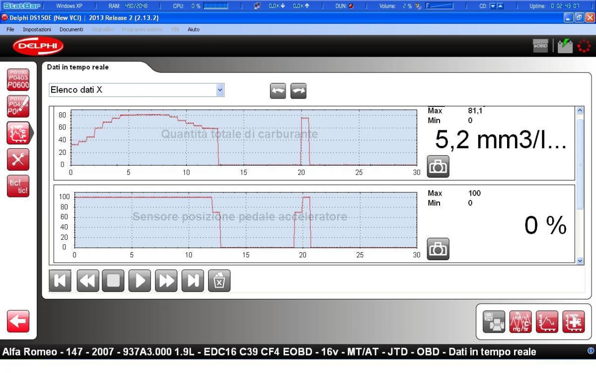

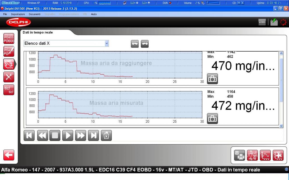

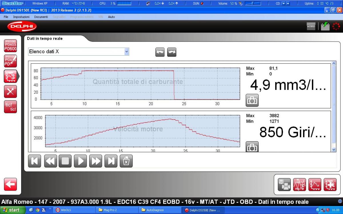

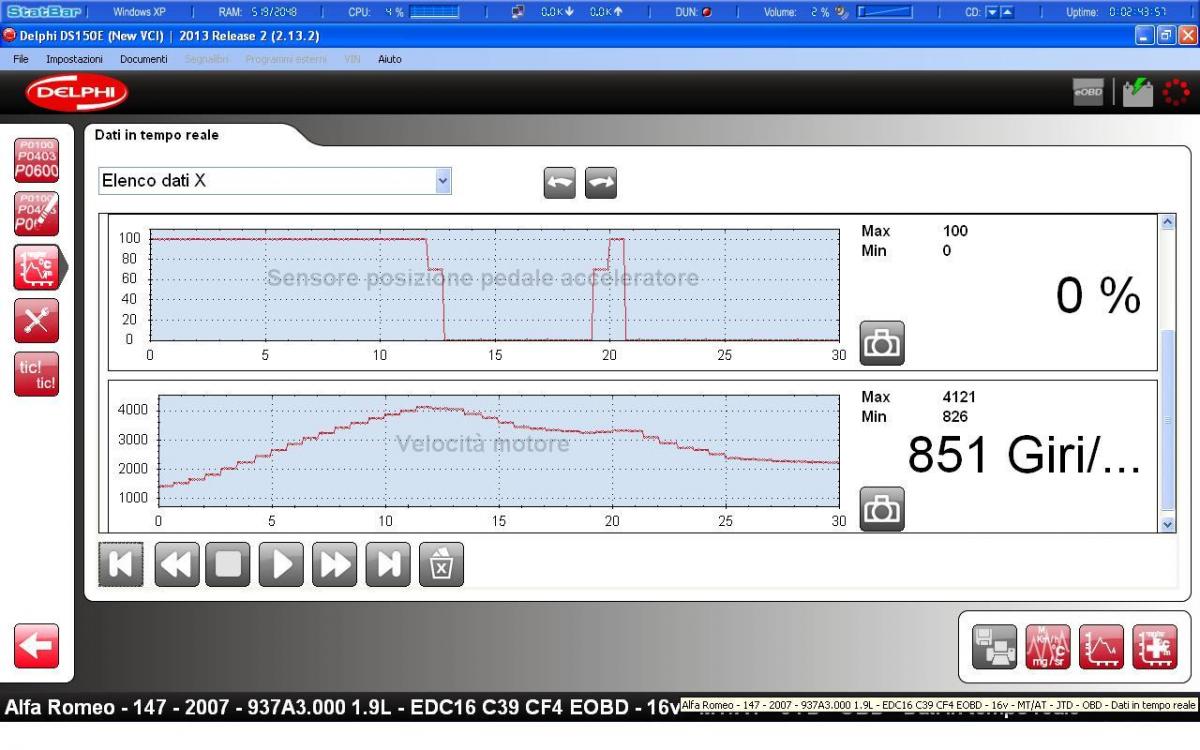

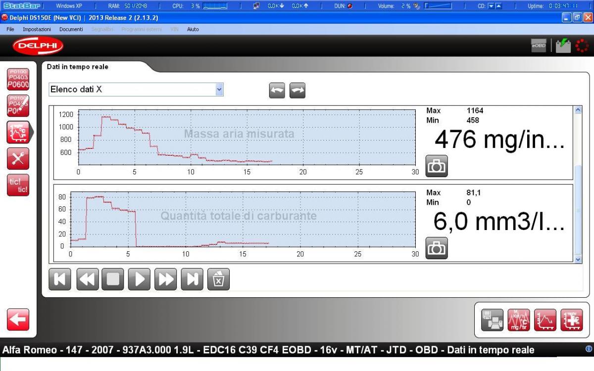

Purtroppo il cliente e' sulla neve quindi per questo fine settimana niente.... per il resto ho fatto un log ad una 147 sempre edc16 c39 e ho notato, nonostante ho modificato altri parametri appresi meglio su questo discorso della lancia delta, purtroppo nonostante tutto non riesco ad iniettare 80mm3 ultimo riferimento dei tempi di iniezione di questa ecu.... ho provato a dare un occhiata al debimetro, e scendono insieme..... adesso qui la mappa debimetro non c'e, non so se e' lei che scende e quindi scende l'iniezione o viceversa, fabio il log in questo modo lo intendevi tu? le foto 1 e 2? invece 1 e 2 bis sono i valori del debimetro.... secondo voi potrebbe essere il debimetro? appena posso faccio altre prove su questa 147!
post-5366-0-64520100-1391906979_thumb.jp
post-5366-0-34318600-1391907040_thumb.jp
post-5366-0-79945800-1391907069_thumb.jp
post-5366-0-62110500-1391907112_thumb.jp

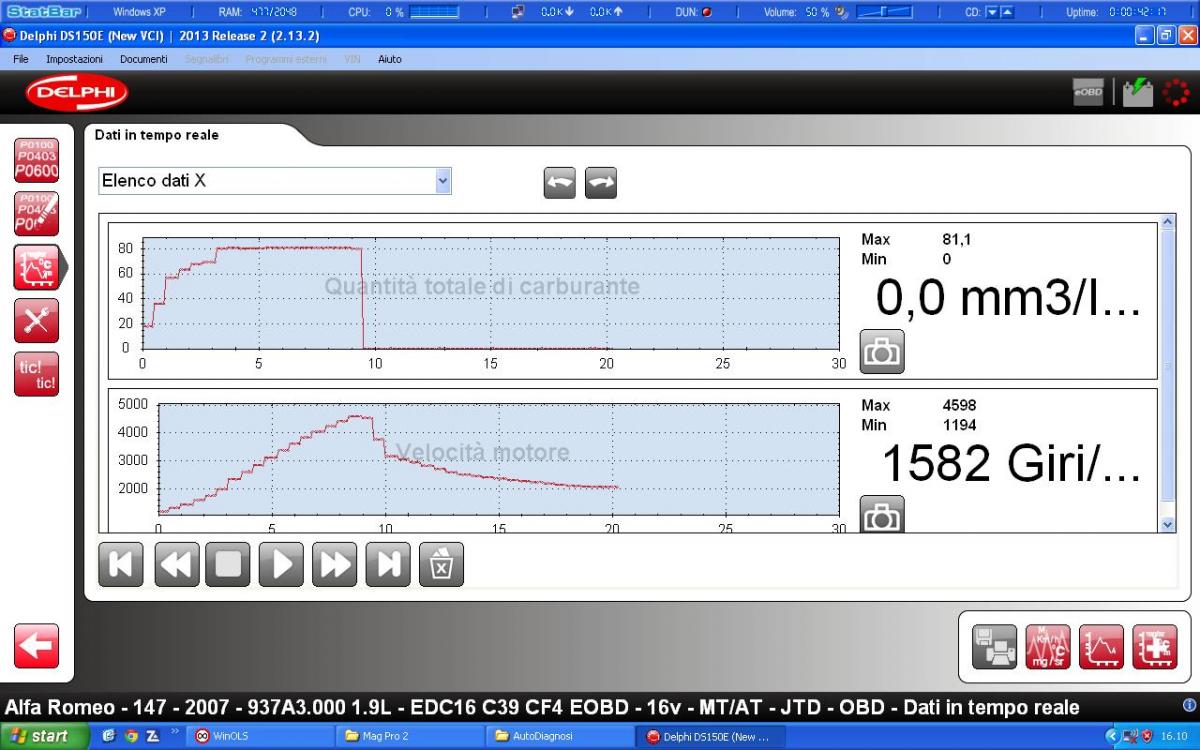

Ho appena ottenuto questi risultati sulla 147, perche la macchina era piu reperibile, ringrazio tutti chi piu' chi meno, chi piu tranquillo e chi piu irruento, appena posso, faccio delle prove sulla delta, ho provato di 4 marcia ma non avevo piu spazio, e allora poi ho provato di terza, i bassi giri sono penalizzati volutamente perche la frizione si mantiene giusto giusto! Grazie a tutti!
post-5366-0-65388600-1392826424_thumb.jp
post-5366-0-68626400-1392826440_thumb.jp
