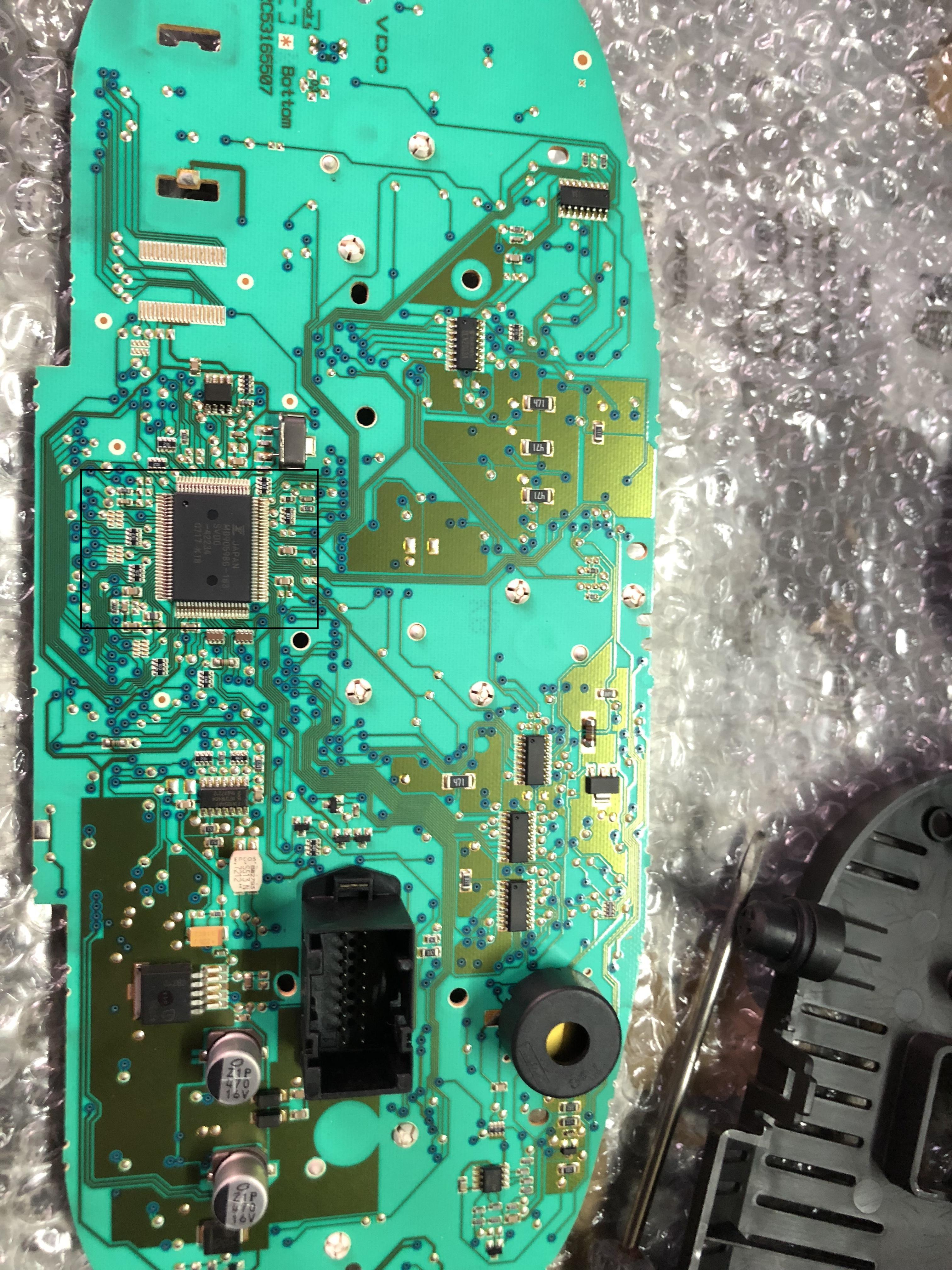

Alliniamento proxy fatto le saldature sono tutte perfette. e se come fosse una resistenza.vorrei capire quale componete che porta l'alimentazione ai led qualcuno può aiutarmi?
allora pure io mi credevo che era problema al body. cosa ho fatto ho preso il mio quadro strumenti l ho montato su una altra macchina uguale alla mia stesso problema. per questo mi sto concentrando sul quadro strumenti
prendi un saldatore ad aria calda e ripassa tutte le saldature del micro( quello che ti ho cerchiato in foto)
  • Thanks 1
devo ripassare tutte le saldature del processore giusto? Oggi provo e vi faccio sapere grazie mille

Il 2/11/2018 at 20:12 , alfieri91 ha scritto:
Insonnia dopo 2 mesi ha ricominciato, mi puoi aiutare di nuovo? Grazie mille
credo che oltre il ripassare le saldature come ti ha già consigliato o cambiarlo...non hai alternative.
  • 3 settimane dopo...
Si trova il micro a comprarlo nuovo? Non lo trovo
il micro si trova ed è fujitsu ma va comunque clonato leggendo quello originale.. non funziona con plug&play.. le istruzioni vanno scritte..
in rete non lo trovo, sai con che strumento si legge
