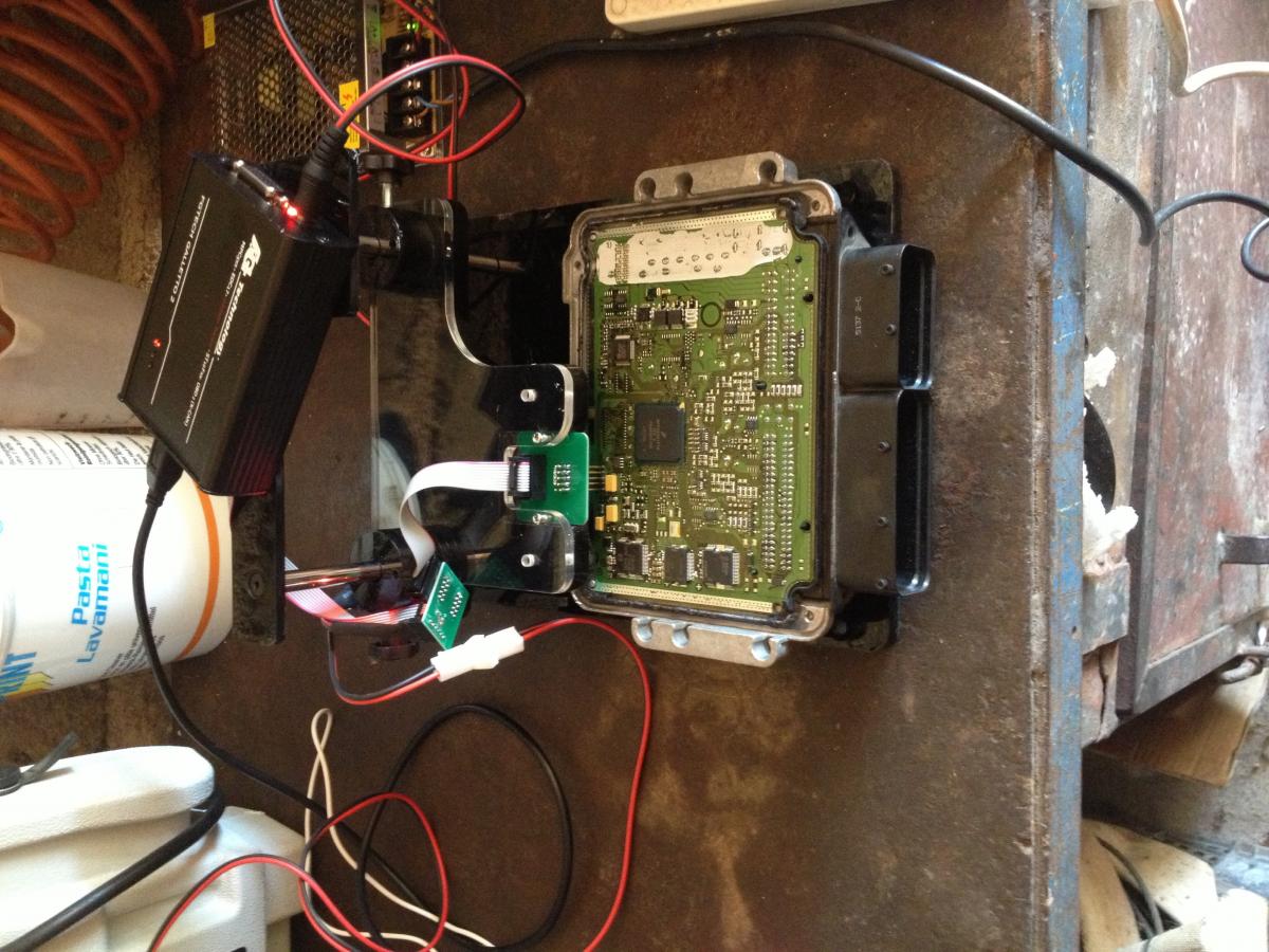

pierluigi Inviato 2 Dicembre 2013 Condividi Inviato 2 Dicembre 2013 Allora se usi lo schedini a molla e metti la centralina con la porta Bdm dalla tua parte devi usare le piazzole partendo da sx se la metti col pettine dalla tua parte viceversa comunque ti allego una foto di collegamento edc16 Link al commento Condividi su altri siti Altre opzioni di condivisione...
NRTMOTORICAMBI Inviato 2 Dicembre 2013 Autore Condividi Inviato 2 Dicembre 2013 posso chiederti una cosa io ho usato lo skedino a molla x centraline bosch con i connetori rivolti verso me come nella tua foto e partendo dai primi contatti sulla destra ma il mio schedino aveva 8 pin metre il tuo ne ha 10 tutto regolare? Link al commento Condividi su altri siti Altre opzioni di condivisione...
FidodidoTuning Inviato 2 Dicembre 2013 Condividi Inviato 2 Dicembre 2013 si è uguale perke i due pin di mezzo non sono collegati Link al commento Condividi su altri siti Altre opzioni di condivisione...

tonyteam Inviato 22 Novembre 2015 Condividi Inviato 22 Novembre 2015 Il 2/12/2013, 15:26:33 , FidodidoTuning ha scritto: Se hai messo lo schedino al contrario devi seguire lo schema e vedere se se sei fortunato cosa si e bruciato. il bdm 1255 ha 10 pin , e io ho sempre usato le prime 10 piazzole a partire da sinistra. è giusto così anche per la edc16c34 no? Link al commento Condividi su altri siti Altre opzioni di condivisione...
FidodidoTuning Inviato 22 Novembre 2015 Condividi Inviato 22 Novembre 2015 ...... ...... E uguale per tutte le edc16 Link al commento Condividi su altri siti Altre opzioni di condivisione...
Errecinque Inviato 22 Novembre 2015 Condividi Inviato 22 Novembre 2015 Ho fatto ieri un edc16cp33 e l'ho collegata come in foto sopra ed è tutto ok. Io prima di piazzare gli aghi controllo sempre col tester se arrivano i 12v e la massa agli aghi giusti. Link al commento Condividi su altri siti Altre opzioni di condivisione...
