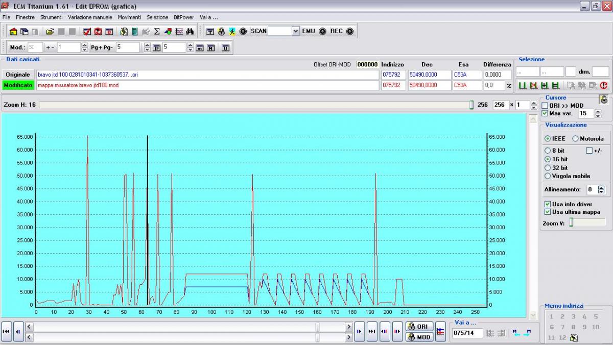

Questo è un messaggio popolare. turbobit Inviato 13 Ottobre 2013 Questo è un messaggio popolare. Condividi Inviato 13 Ottobre 2013 un cliente è venuto per un guasto al maf (misuratore massa aria), non volendo sostituire per il costo elevato e per l'età dell'auto ho deciso di eliminare il maf, facendo questa modifica bisogna staccare la spinetta del maf ed il gioco è fatto. bisogna lavorare in IEEE a 16bit portare i valori da 7000 a 12000. in diagnosi il valore reale del maf rimane fisso a 12000 e l'auto va decisamente meglio. allego screen e mappa esempio ESEMPIO ELIMINAZIONE MAF.rar 16 Link al commento Condividi su altri siti Altre opzioni di condivisione...

turbobit Inviato 13 Ottobre 2013 Autore Condividi Inviato 13 Ottobre 2013 se lo staccavi direttamente misa non era lo stesso? se lo staccavo senza fare la modifica? 1 Link al commento Condividi su altri siti Altre opzioni di condivisione...

turbobit Inviato 13 Ottobre 2013 Autore Condividi Inviato 13 Ottobre 2013 e non ti spunta l'errore? hai visto in diagnosi il valore maf a quanto sta? prova in questo modo Link al commento Condividi su altri siti Altre opzioni di condivisione...

buscio Inviato 13 Ottobre 2013 Condividi Inviato 13 Ottobre 2013 e non ti spunta l'errore? hai visto in diagnosi il valore maf a quanto sta? prova in quesl'errore sicuramente ma non si accende la spia,io ti parlo dei vecchi jtd con il cavo a 3 pin er la diagnosi, il valore rimane fisso però non so a a quanto,però le macchine rendono ugualmente bene Link al commento Condividi su altri siti Altre opzioni di condivisione...

artone Inviato 22 Dicembre 2013 Condividi Inviato 22 Dicembre 2013 linearizzato il debbimetro...per ora non mi sembra sia cambiato molto.. con Multiecuscan gli errori P0101 e P0110 relativi a debimetro e sensore temperatura aria visto che la spinetta del debimetro è staccata... è giusto staccare la spinetta completamente? per es il sensore temperatura non potrebbe restare attaccato? Link al commento Condividi su altri siti Altre opzioni di condivisione...
grip599 Inviato 25 Settembre 2014 Condividi Inviato 25 Settembre 2014 provato ieri su fiat stilo 115 edc 15 e devo dire che la car va bene,il suo misuratore era proprio da buttar via. unica cosa ho lasciato la spina del misuratore attaccata e scollegato il filo del segnale massa aria, per avere un errore in meno in memoria... grazie per la condivisione a turbobit!! Link al commento Condividi su altri siti Altre opzioni di condivisione...

grip599 Inviato 11 Novembre 2014 Condividi Inviato 11 Novembre 2014 Quindi la spina si stacca o no? Io ho lasciato la spina e tagliato il filo che dal misuratore da il segnale alla ecu. Link al commento Condividi su altri siti Altre opzioni di condivisione...

grip599 Inviato 12 Novembre 2014 Condividi Inviato 12 Novembre 2014 Errore presente ma spia spenta. Su VW mai provato 1 Link al commento Condividi su altri siti Altre opzioni di condivisione...

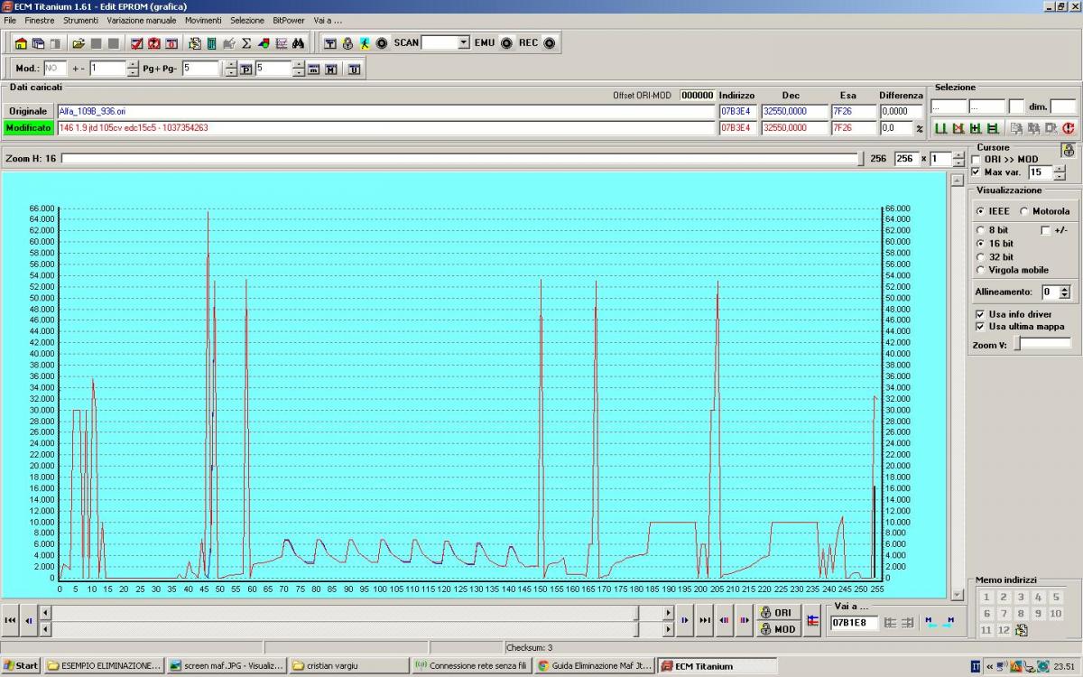

isfedales82 Inviato 22 Febbraio 2015 Condividi Inviato 22 Febbraio 2015 ciao stavo cercando su la mappa della 146 jtd 105 cv, ho trovato qualcosa ma non so se è giusto Link al commento Condividi su altri siti Altre opzioni di condivisione...
roby71 Inviato 19 Marzo 2015 Condividi Inviato 19 Marzo 2015 sul JTD105 quella mappa non credo che esista..... Link al commento Condividi su altri siti Altre opzioni di condivisione...
isfedales82 Inviato 20 Marzo 2015 Condividi Inviato 20 Marzo 2015 sul JTD105 quella mappa non credo che esista..... grazie Link al commento Condividi su altri siti Altre opzioni di condivisione...
grip599 Inviato 20 Marzo 2015 Condividi Inviato 20 Marzo 2015 grazie posta il file , secondo me c'è 1 Link al commento Condividi su altri siti Altre opzioni di condivisione...
isfedales82 Inviato 20 Marzo 2015 Condividi Inviato 20 Marzo 2015 posta il file , secondo me c'è ciao questo è il file originale dall'auto 146 jtd 105 cv o ti serve quello modificato che ho sull'auto ? penso di no grazie Link al commento Condividi su altri siti Altre opzioni di condivisione...
grip599 Inviato 20 Marzo 2015 Condividi Inviato 20 Marzo 2015 io non vedo il file c'è solo lo screen Link al commento Condividi su altri siti Altre opzioni di condivisione...
isfedales82 Inviato 20 Marzo 2015 Condividi Inviato 20 Marzo 2015 io non vedo il file c'è solo lo screen mi sono sbagliato pensavo di averlo allegato scusa Alfa_109B_936.ori Link al commento Condividi su altri siti Altre opzioni di condivisione...
isfedales82 Inviato 21 Marzo 2015 Condividi Inviato 21 Marzo 2015 guarda se possono essere qst Link al commento Condividi su altri siti Altre opzioni di condivisione...
isfedales82 Inviato 12 Aprile 2015 Condividi Inviato 12 Aprile 2015 io non vedo il file c'è solo lo screen ciao non hai visto il file ? Link al commento Condividi su altri siti Altre opzioni di condivisione...

puntospeed1.3 Inviato 4 Giugno 2015 Condividi Inviato 4 Giugno 2015 un cliente è venuto per un guasto al maf (misuratore massa aria), non volendo sostituire per il costo elevato e per l'età dell'auto ho deciso di eliminare il maf, facendo questa modifica bisogna staccare la spinetta del maf ed il gioco è fatto. bisogna lavorare in IEEE a 16bit portare i valori da 7000 a 12000. in diagnosi il valore reale del maf rimane fisso a 12000 e l'auto va decisamente meglio. allego screen e mappa esempio salve. sucsate se rispolvero velocemente questa discussione. con questa modifica, tende a fumare di piu' la macchina? gli incrementi alle scalette si possono fare piu graduali arrivando sempre a 12000? grazie. Link al commento Condividi su altri siti Altre opzioni di condivisione...

dragusdrake Inviato 2 Ottobre 2016 Condividi Inviato 2 Ottobre 2016 Il 22/2/2015 at 23:52 , isfedales82 ha scritto: ciao stavo cercando su la mappa della 146 jtd 105 cv, ho trovato qualcosa ma non so se è giusto quelle sono mappe iniezione Link al commento Condividi su altri siti Altre opzioni di condivisione...
isfedales82 Inviato 8 Ottobre 2016 Condividi Inviato 8 Ottobre 2016 Il 2/10/2016 at 22:33 , dragusdrake ha scritto: quelle sono mappe iniezione sulla 146 jtd 105 cv si può escludere? Link al commento Condividi su altri siti Altre opzioni di condivisione...
dragusdrake Inviato 9 Ottobre 2016 Condividi Inviato 9 Ottobre 2016 cerca le mappe postate sopra, ci dovrebbero essere Link al commento Condividi su altri siti Altre opzioni di condivisione...
