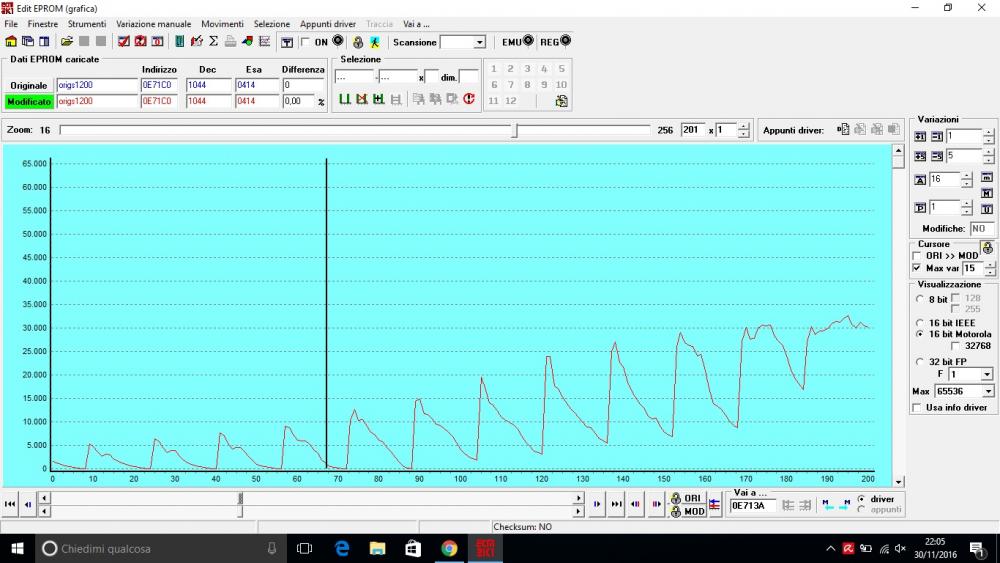

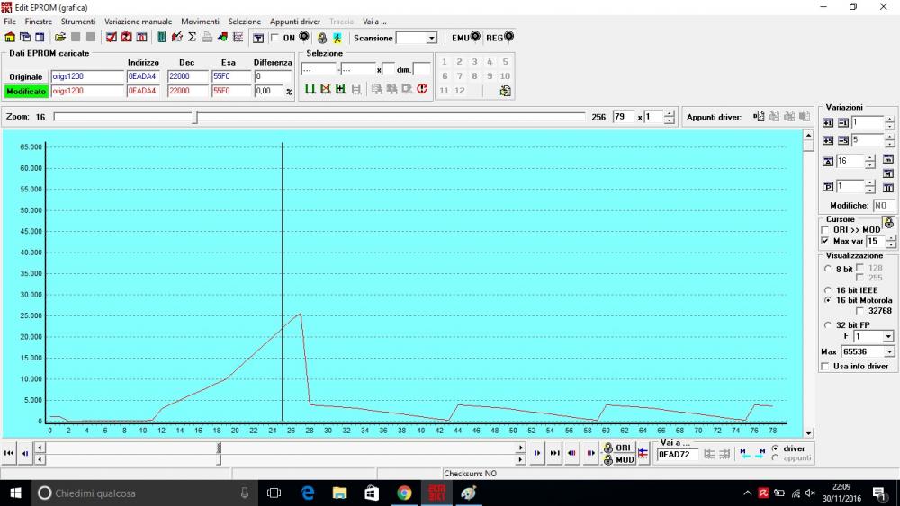

Ciao a tutti ancora.ho bisogno come avevo detto in precedenza di questi maledetti driver o damos.ho provato in tutti i modi ad averli,pure contattando quelli che mi avevano venduto il kess,inutile,non ce la fanno.ho montato su la moto un finale vuoto del akrapovich e la moto e cambiata totalmemte,ma non mi accontento .ho messo un filtro del aria sportivo della simoni racing e pure qui,il suono e cambiato e anche un po in ripresa,pero mi ripeto,non sono contento.ho parlato un po con bellinasu e volevo mettere la centralina IAT ,ma di quello che ho capito e meglio rimappare.in allegato ci sono i file letti con kess e anche in bdm.grazie del vostro aiuto.
file bdm100.rar
file kess.rar
Link to comment
Share on other sites

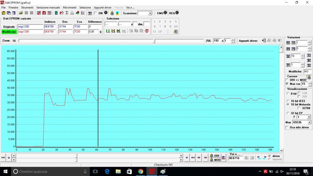

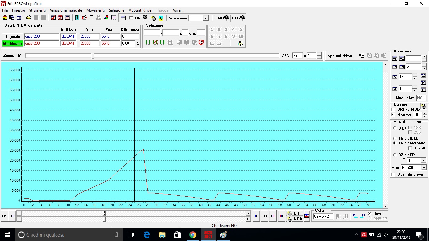

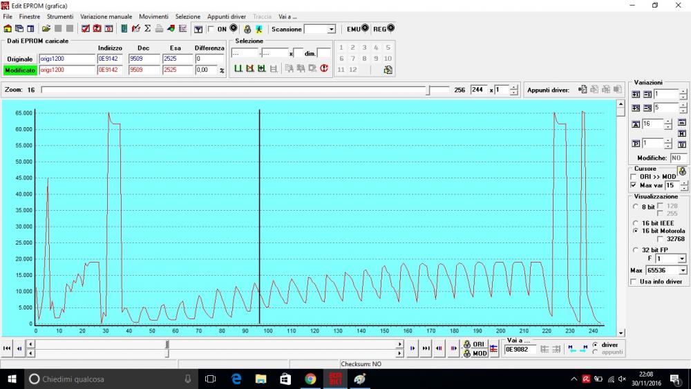

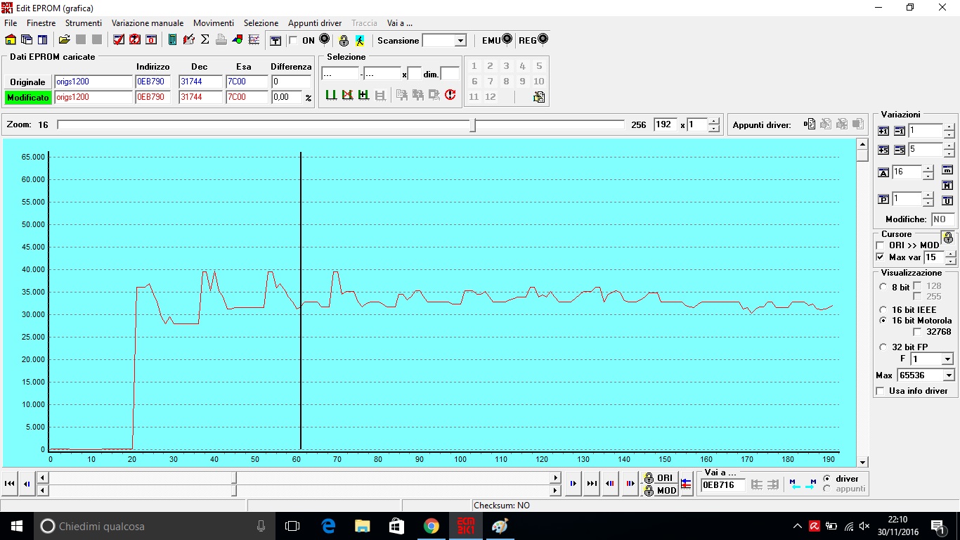

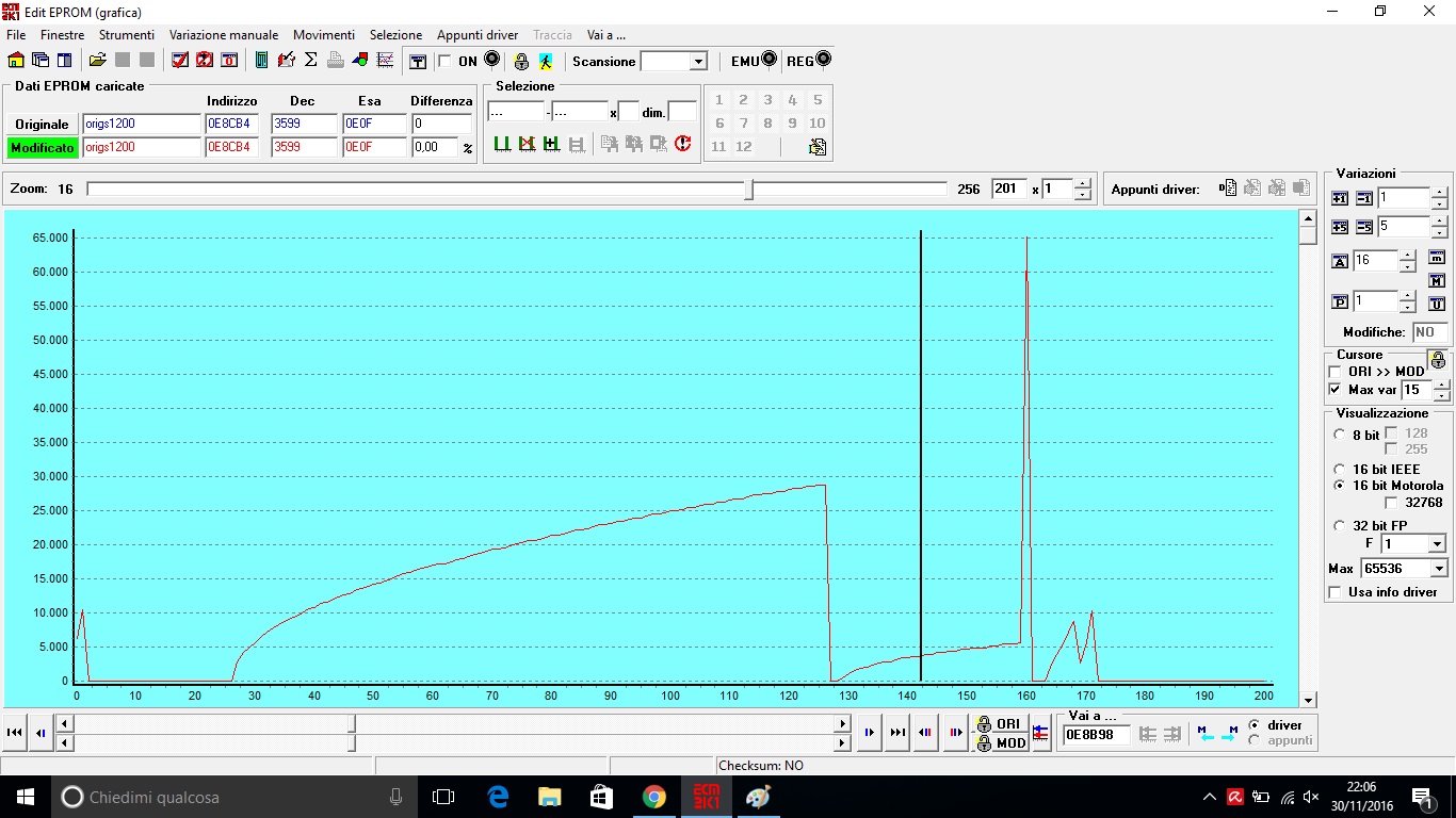

cosi, non conosco questa ecu.....non sono un esperto, sopratutto di moto, ma in 10 minuti ho trovato queste.
Almeno io personalmente inizierei a modificare queste, controlla vicino, che in certe sono ripetitive.
Ho notato molta somiglianza alle altre bosch, ovvero una montagna a inizio e fine mappa.
Ripeto basato sulla somiglianza di altre centraline.
Se fosse la mia inizierei a modificare quello che ti allego.
grazie gazz.purtroppo non avendo un driver oppure un damos e molto difficile a individuare le mappe,poi anche n questa moto e ancora piu difficile perche sono tutte diverse,ho guardato due moto uguali steso anno stesso motore,e le mappe sono diverse.ho chiesto aiuto ai piu esperti e sono in attesa della mappa completa.grazie a tutti.Saluti
