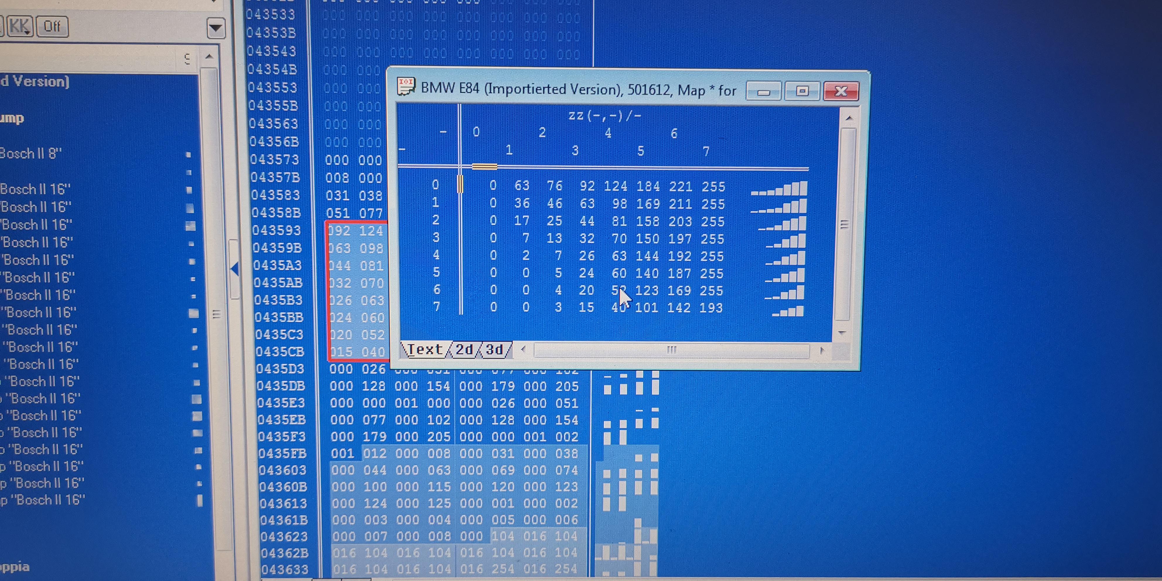

Si li ho trovati tutti e provati a spostare in mille modi ma peggiora invece di migliorare.... carica il damos usando la funzione cerca metti la parola torque e vedrai
Limitazione risolta sia su BMW da diverso tempo , sia su Kia/Hyundai. Ci sono sia bit di limitazione , sia mappe di conversione coppia/pedale e sia mappe curve vere e proprie 8x8. Di più non posso dire perchè ho investito tempo e soldi per arrivare alla soluzione. Su BMW ho superato i 520nm di coppia e su Kia 1.6 i 410Nm.
Sto mappando freemont direttamente con a2l, il 140cv diventa 170 senza problemi sempre con 350nm di coppia, adesso vedo cosa esce per il problema della coppia.
Prossimo test mappe in grassetto, le altre gia provate

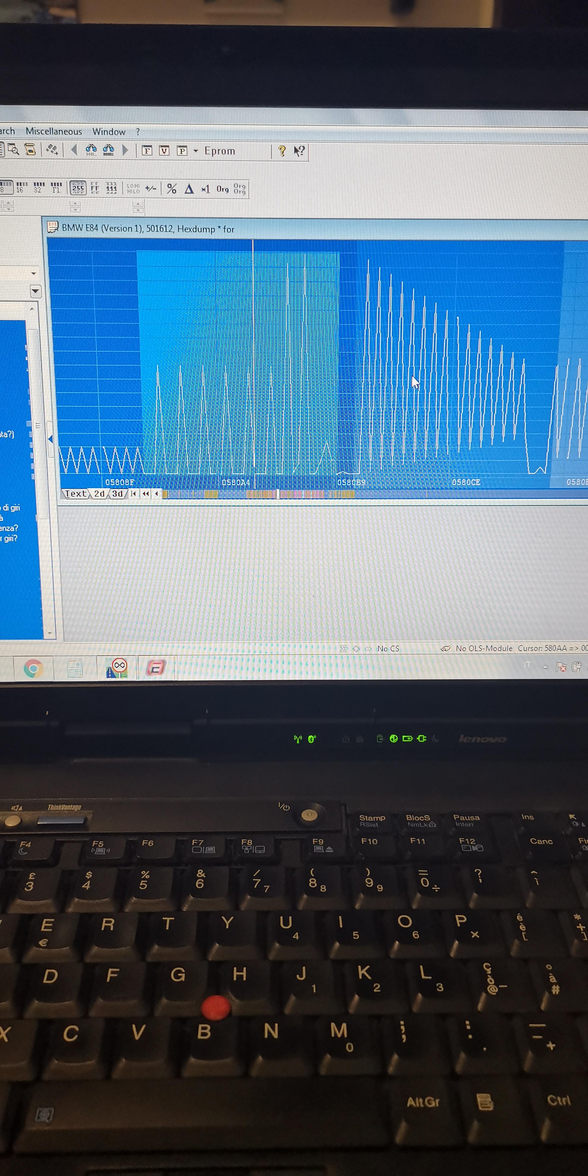

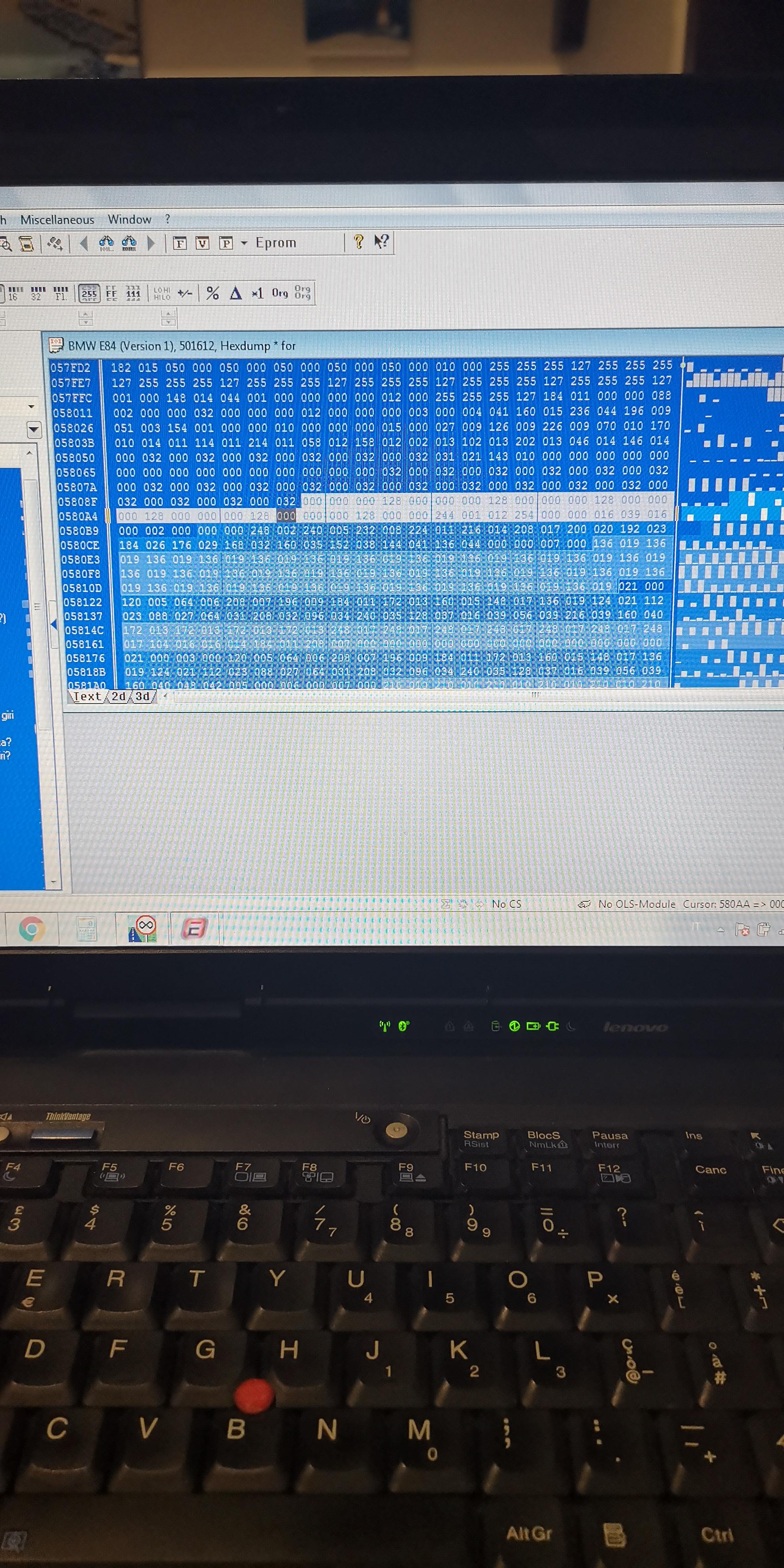

Capitato su bmw  118d 143 cv del 2008 con ecu edc17c06...c'è da muovere come gia detto non solo i due bit ma anche una mappa a 16 bit e un altra a 8 bit...sono vicine
Solo con i bit andava in recovery e si settava a 1500 giri max....toccate le mappe sopracitate la macchina spinge senza nessun problema

Ma Muovendo solo i 2bit, internal max torque e il bit tq deviation, confermate che con il restante della mappa accordato @410nm non lancia errori dtc? Perché provando mi son ritrovato errori dtc quando da come avete scritto fino a 420nm non vi son problemi.. Vi risulta?
