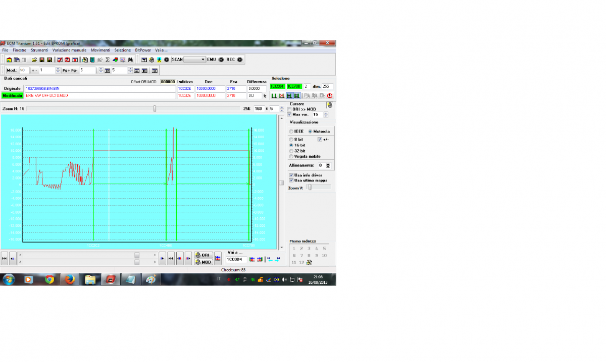

Tiger Inviato 14 Agosto 2013 Condividi Inviato 14 Agosto 2013 ciao ragazzi mi date un cosiglio su questa mappa ho fatto le varie mod non se ho sbagliato la mod al limitatore coppia ho dato un 0,5% dopo i 3000giri sedici.rar Link al commento Condividi su altri siti Altre opzioni di condivisione...
enzopezzano Inviato 15 Agosto 2013 Condividi Inviato 15 Agosto 2013 Io la rifarei dalla testa ai piedi. Non mi piace e non corrisponde al mio modo di lavorare, avrei modificato anche gli anticipi e le mappa pedale. Solo un consiglio e non una critica distruttiva. Ciao. Link al commento Condividi su altri siti Altre opzioni di condivisione...
Tiger Inviato 16 Agosto 2013 Autore Condividi Inviato 16 Agosto 2013 perchè le mod al mappa pedale non ci sono?, credo di aver modificato anche gli anticipi. Link al commento Condividi su altri siti Altre opzioni di condivisione...
enzopezzano Inviato 16 Agosto 2013 Condividi Inviato 16 Agosto 2013 Non tutti. Link al commento Condividi su altri siti Altre opzioni di condivisione...
Tiger Inviato 16 Agosto 2013 Autore Condividi Inviato 16 Agosto 2013 hai ragione ci sono altre 5 mappe (anticipi) affini che non so toccare,vero?. invece se ho capito bene per le mappe pedale manca il limitatore iq Link al commento Condividi su altri siti Altre opzioni di condivisione...
enzopezzano Inviato 16 Agosto 2013 Condividi Inviato 16 Agosto 2013 esatto. Link al commento Condividi su altri siti Altre opzioni di condivisione...
Tiger Inviato 16 Agosto 2013 Autore Condividi Inviato 16 Agosto 2013 cerco il software in rete e appena lo trovo cerco di mod. anche quelle, nel frattempo grazie. Link al commento Condividi su altri siti Altre opzioni di condivisione...
enzopezzano Inviato 16 Agosto 2013 Condividi Inviato 16 Agosto 2013 Prego. 1 Link al commento Condividi su altri siti Altre opzioni di condivisione...
Tiger Inviato 16 Agosto 2013 Autore Condividi Inviato 16 Agosto 2013 software scaricato ,il link è per utenti con piu' di 100 messaggi. e.t.rar Link al commento Condividi su altri siti Altre opzioni di condivisione...
Tiger Inviato 16 Agosto 2013 Autore Condividi Inviato 16 Agosto 2013 ma ho un dubbio se sbaglio gli anticipi fa un bel fumo bianco vero? Link al commento Condividi su altri siti Altre opzioni di condivisione...
Tiger Inviato 16 Agosto 2013 Autore Condividi Inviato 16 Agosto 2013 ma i limitatori sono due in questa mappa Link al commento Condividi su altri siti Altre opzioni di condivisione...

Tiger Inviato 3 Settembre 2013 Autore Condividi Inviato 3 Settembre 2013 credo che in questa mappa oltre alle cose mensionate sopra anche l'iniezione non va, e la pressione rail non credo sia sempre giusto toccarla. Link al commento Condividi su altri siti Altre opzioni di condivisione...
