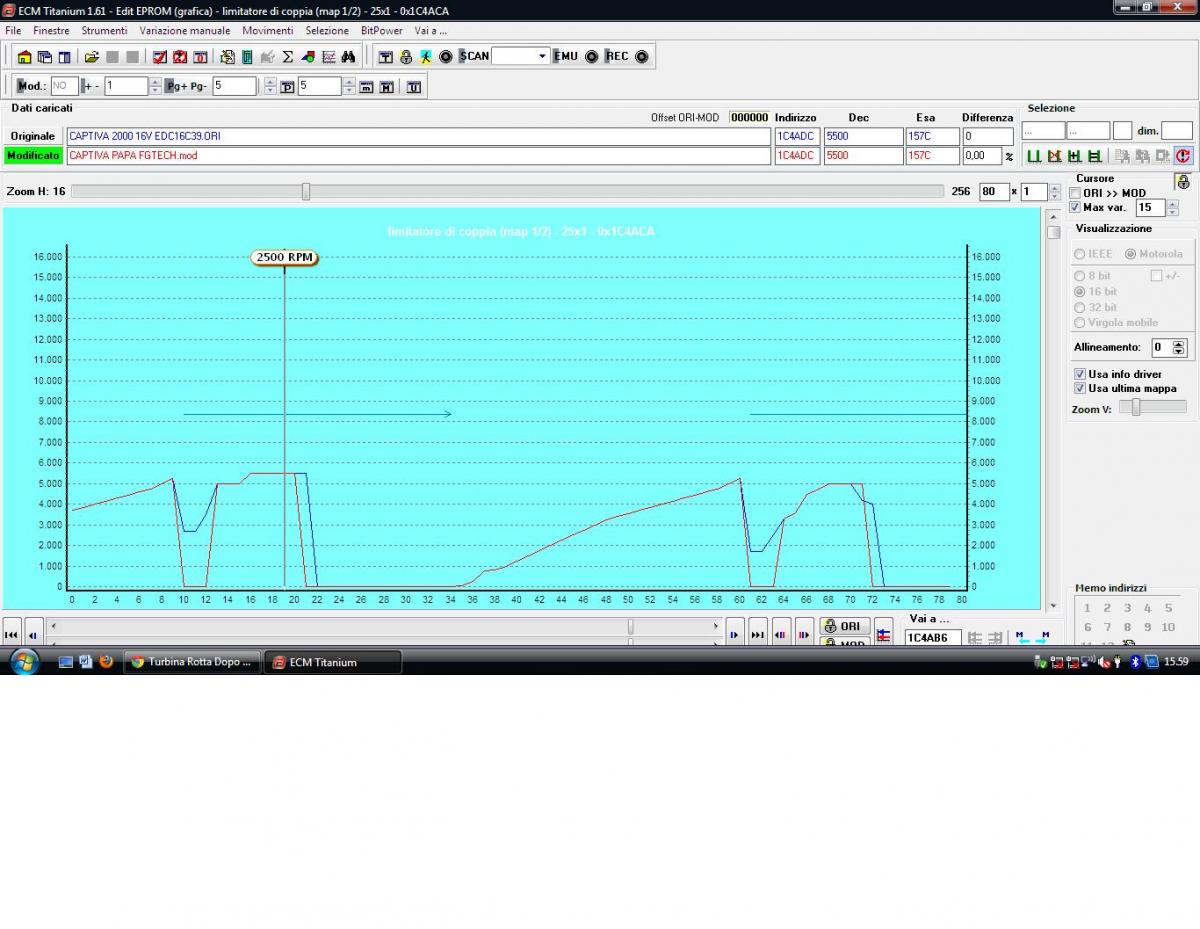

come detto prima ecm a volte da noi un po' strani, possono essere anche gestione dpf per esempio
Non esistono curve che ricordano i limitatori di coppia, nella forma, che abbiano a che fare in maniera diretta con la gestione del dpf. Ascolta, è da un po' che osservo i tuoi interventi ed, in tutta franchezza, ostenti nozioni che in realtà non conosci. Mi spiego meglio: non so se lo fai per puro spirito di collaborazione oppure per farti notare, ma ti butti a capofitto in tutte le discussioni dove, spessissimo, dai informazioni sbagliate. In questo stesso topic, ho capito da subito che non sapessi cosa fossero quelle curve a cui io ed altri ci riferivamo e, puntualmente, hai messo la cosidetta "pezza a colori" con la frase riportata nel quote qui sopra. Come detto altre volte, se si deve aiutare, lo si deve fare in maniera concreta e non si deve scrivere tanto per mettersi in evidenza, perchè poi, le stronzate, arrivano sempre a galla.
i primi 2 limitatori di coppia (come li chiama ecm ) sono la gestione dell'egr...

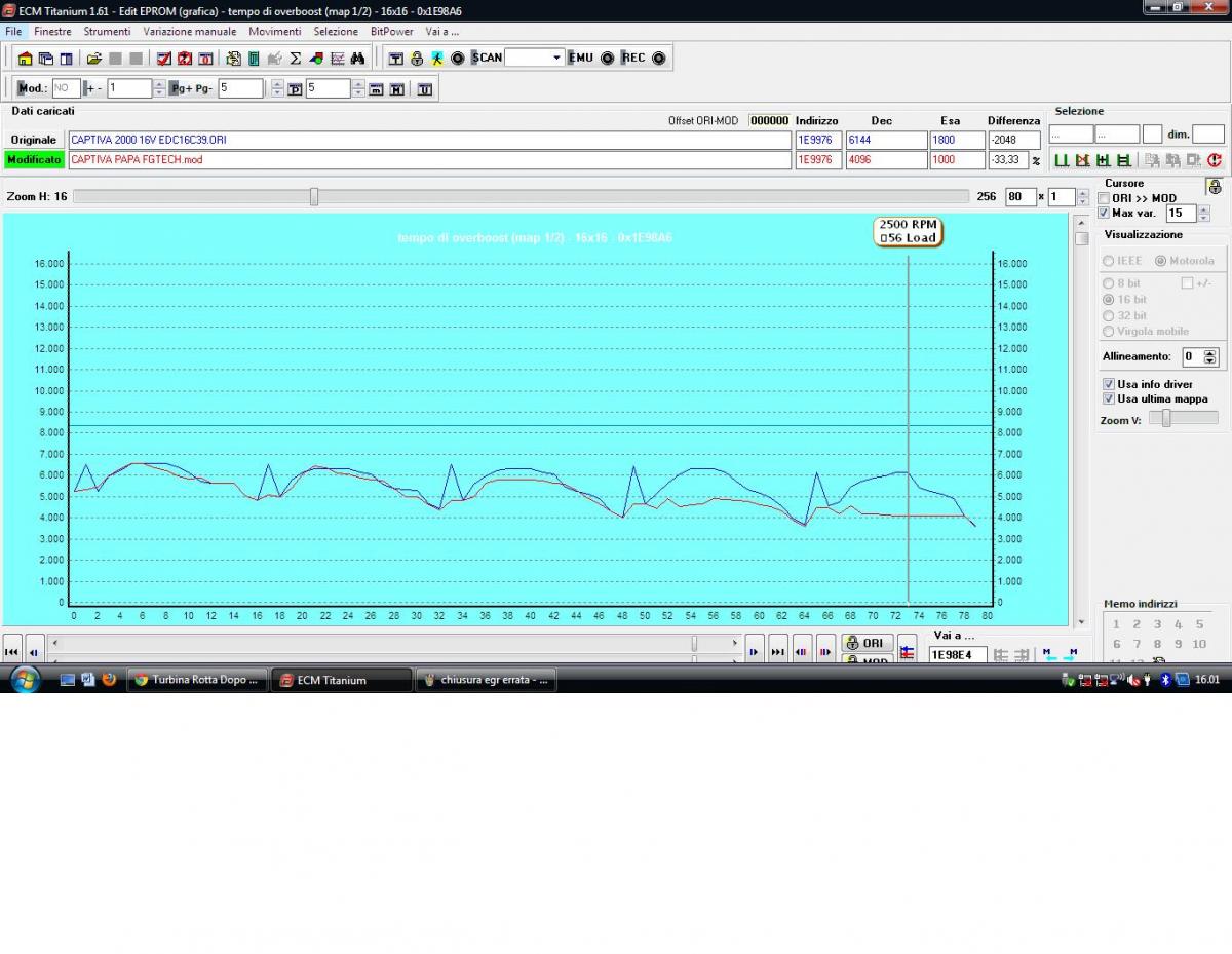

secondo me la mappa è tutta sbagliata ed ha la sua colpa, però sicuramente la turbina non era in perfette condizioni perchè in pochi km non puo rompersi utilizzandola nel uso quotidiano a meno che non è stata molto sollecitata... poi appena la smonti vedi un pò cosa ha ceduto....

ma come si fà a fare una mappa del genere....
114% di incrementi sul pedale....
meno -100% sui primi 2 limitatori di coppia
meno - 33 % su overboost
435 punti su mappe turbo
direi che già è molto che la macchina si è accesa
90% per me è colpa della mappa
PERO'
chiedo un parere a tutti...
comè possibile che ci sono delle mappe fatte bene e altre da buttare?
qualcuno ci ha messo mano successivamente???
ciao ragazzi, purtroppo sono senza pc in vacanza ma dalla foto della mappa turbo mi sono ricresciuti i capelli. L' intera mappa non posso controllarla quindi non mi esprimo.
