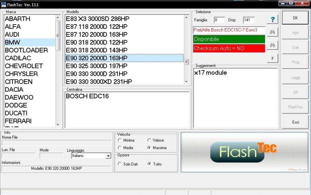

pnausmotorsport Inviato 4 Agosto 2013 Condividi Inviato 4 Agosto 2013 sarebbe questa giusto Link al commento Condividi su altri siti Altre opzioni di condivisione...
TurboCharged Inviato 5 Agosto 2013 Autore Condividi Inviato 5 Agosto 2013 sarebbe questa giusto direi di si quindi che mi consigli? perchè la centralina non é indicata per intero? c'è EDC16 ma manca il seguito Link al commento Condividi su altri siti Altre opzioni di condivisione...
pnausmotorsport Inviato 5 Agosto 2013 Condividi Inviato 5 Agosto 2013 Che so io quelle le puoi fare con il fgtech galletto v2 in obd oppure in boot Link al commento Condividi su altri siti Altre opzioni di condivisione...
