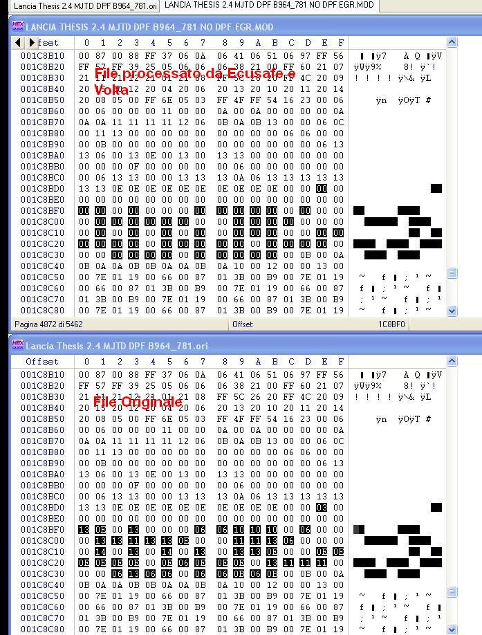

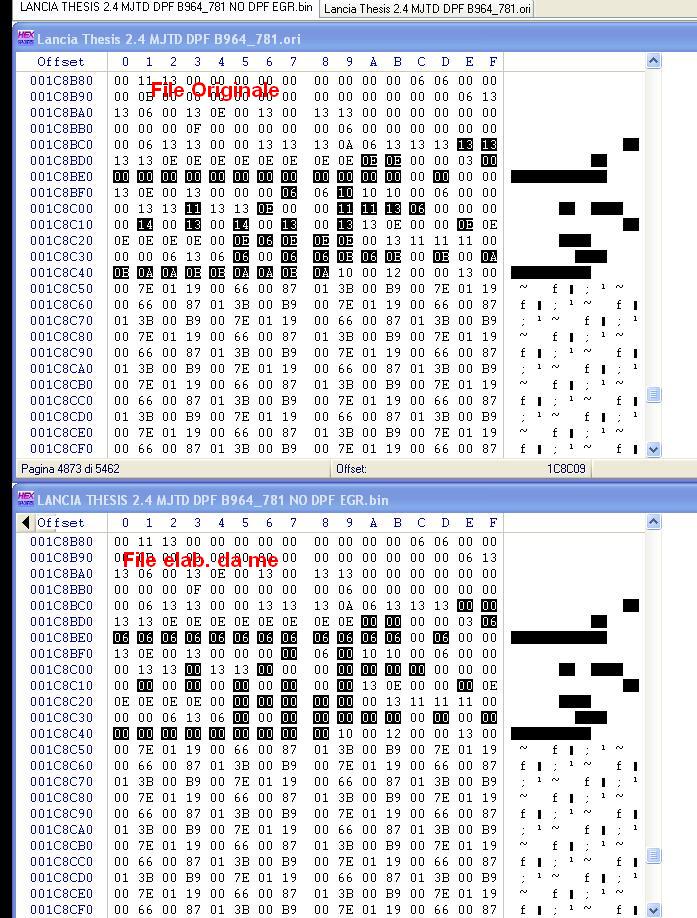

Ragazzi lo stesso caso mi è capitato anche a me su una Thesis 2.4 MJ 20v, dopo quasi un anno senza dpf mi capita in off. e il cliente si lamenta che la vettura si era arrestata improvvisamente e poi dopo vari tentativi era ripartita.
Ho effettuato una diagnosi e la sorpresa è stata: nessun guasto in memoria! :(
Ho pensato di staccare le connessioni ai vari sensori sul motore per vedere se rilevava avarie e ho scoperto che quelli sul rail anche se sconnessi in memoria non risultavano.
Volta e Ecusafe mi avevano cancellato anche la parte DTC che riguardava la gestione prex rail.
Vi allego la soluzione che ho adottato io alla mappa per risolvere questo problema.
Spero possa essere utile!
Beppe

Come gia detto in altra discussione se si fa il dpf off con I vari sw volta e ecusafe viene azzerata la diagnosi anche alla prail e non solo. Quella zona di mappa va modificata manualmente senno in caso di avaria si diventa pazzi

quoto quando detto da morgan  "infineon"  se non si ripristina la zona dei dtc riportandoli ori  si fa solo confusione a capire il guasto dovè , una volta fatta sta cosa quando la car fa il difetto fuoriesce l'errore in diagnosi con l'apposito codice eobd e si valuta il difetto dove sta.. perchè anche se in diagnosi da "pressione gasolio" è il codice obd cioè p0xxx a indirizzarci sul componente che non lavora bene

vorrei  farvi  una domanda, ma con il file fatto da infineon  la zona dtc è attiva, ma quindi  cosi sarebbero attivi tutti gli errori, all infuori  di quelli relativi al dpf?
come sono attivi anche  quelli dpf , pero'  non è stata riportata ori quella zona, ma le curve sono molto piu basse rispetto all ori e li che non capisco .

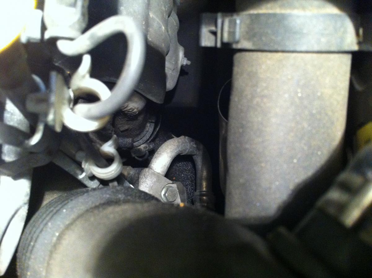

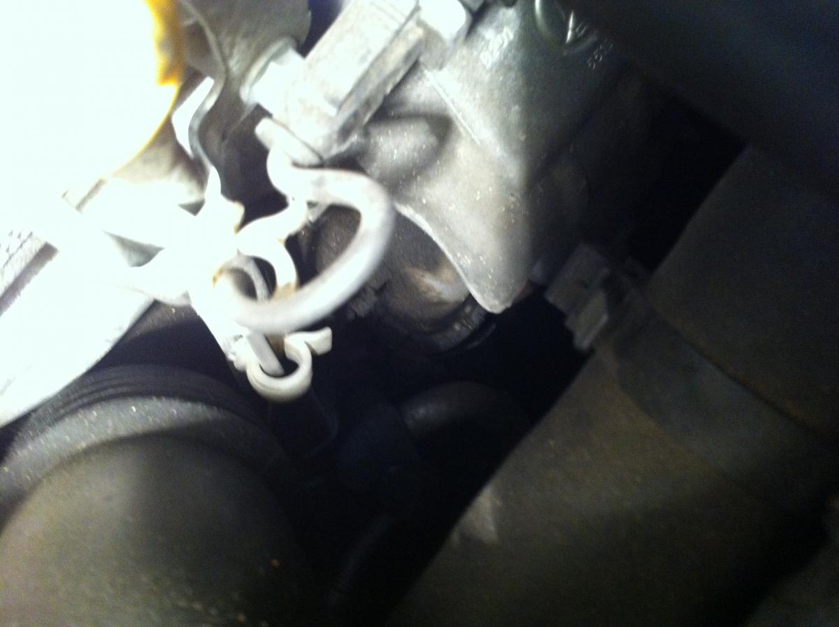

oggi mi sono armato di lampada e cellulare.. ed ho scoperto un grande trasudo dai tubi dell ic...
quindi.. ipotizzo che mi si blocca la geometria variabile per colpa dello sporco...
allego 2 foto..
poi ho sempre accusato una perdita di potenza.. in piena accellerazione intorno ai 2500 giri... per poi darmi la botta a 3000 giri...
appena ho tempo smonto pulisco e nel caso sostituisco la tubazione
allego 2 foto..
Quelle trasudazioni si notano spesso sulle 159, solitamente trovi il collarino in aspirazione lasco che trasuda e sporca sotto, da come hai descritto la perdita di potenza è simile ad egr parzialmente aperta...Adesso con che mappa giri? a motore spento in diagnosi quanto ti segna Sens.prex sovralimetazione?Oppure guardando lo strumento del turbo in abitacolo quando accendi solo il quadro la lancetta  si sposta ?
la egr.. e flangiata chiusa... il sensore prex diff... segna  meno 1... ma ne ho gia provati altri 2.. recuperati dal demolitore... uno segnava zero l'altro 3...
se notate... e veramente tanto il trasudo.. non tanto sulla turbina.. ma piu che altro sul tubo in gomma... sembra abbia ''le rughe'' hihihi
