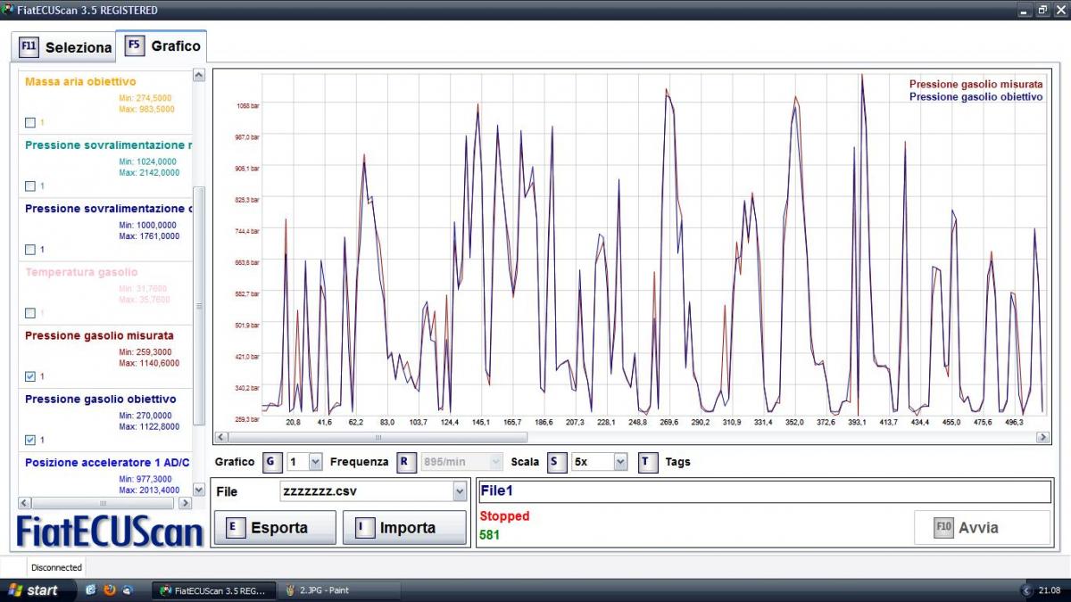

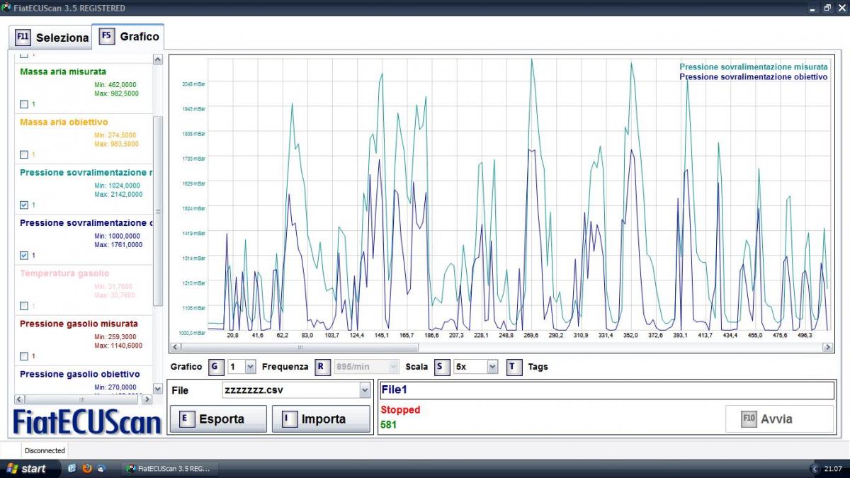

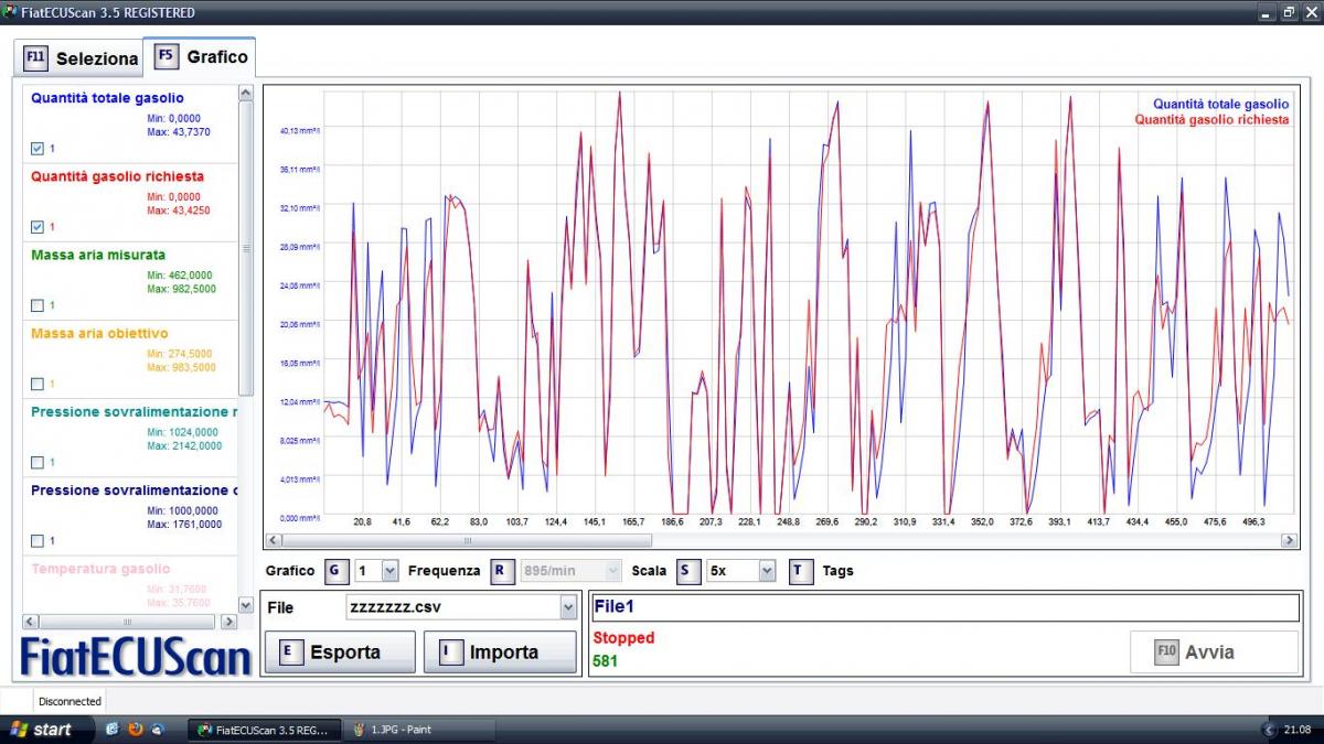

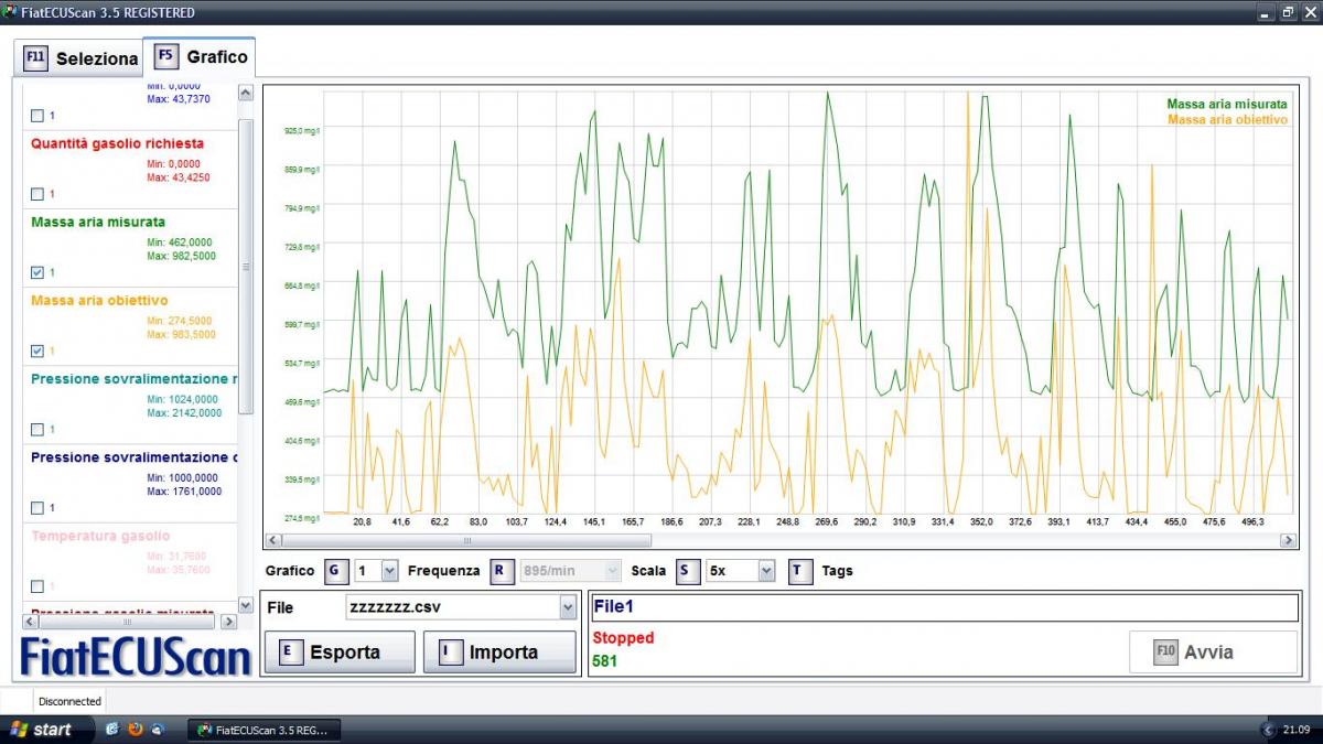

allego gli screen dei log...
pressione gasolio.. quantita gasolio..
massa aria ... pressione sovralimentazione..
questi screen.. sono stati fatti con la mappa che va bene... cioe' no egr.. no dpf ... no swirl.. nessun incremento..

comunque... vedo che il debimetro.. legge molta piu aria.. di quella richiesta.. e la pressione del turbo.. e molto superiore all obbiettivo...
mi domando... se  fosse il gasolio.. come puo essere che capita in rilascio (vedo che prosegui con questa teoria)
