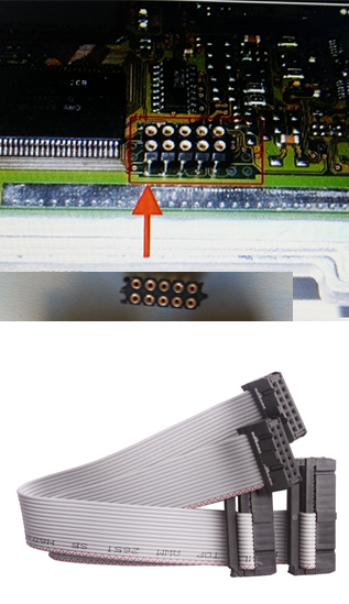

Ciao a tutti,
Ho bisogno di aiuto per il mio collegare il Ktag Clone con una centralina Bosch EDC16 C34.
Seguendo le istruzioni fornite dal software v1.89
(collegamento diretto alla centralina tramite il cavo piatto 144300t100 alcune strisce da saldare)
Io non so quale componente devo usare per collegare il cavo con il componente che ho saldato sulla centralina.
grazie
post-24057-0-67829300-1375270480_thumb.j
Ospite ETP Staff 14FM83
come da foto devi usare solo dei pin maschio-maschio per il collegamento dal cavo ai pin saldati
Ciao,
e grazie per la risposta.
E che nella confezione io non ha dei pin maschio-maschio che entrano sulla base saldata sull'ECU.
E nella foto non c'è il collegamento fisico.
Io penso che per collegarlo la base saldata alla flat dovrei usare la
a) 14AS00T01S
o
B) 14AS00T04S
NO-LINK
Attendo vostre indicazioni.
Grazie
se c'è l'hai si
se non c'è lhai puoi prendere i pin ,tanto non c'è incrocio di pin ,quindi lo schedino è quasi inutile per le bosch ( tranne se è a molla)
se c'è l'hai si
Grazie,
farò la prova come mi avete detto e vi terrò aggiornati.
