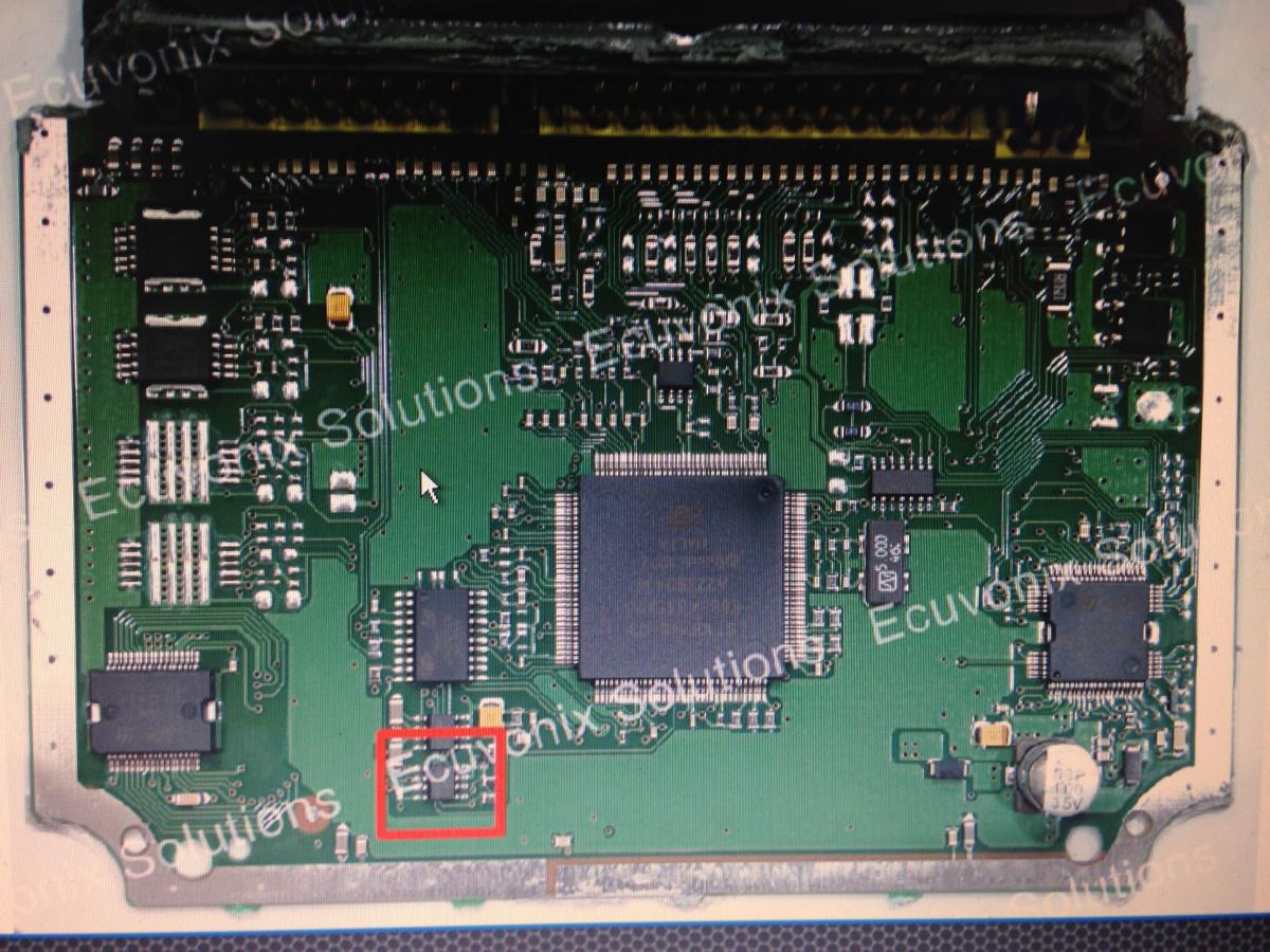

Ciao, ti ho segnato in rosso i componenti interessati, per essere sicura dovresti leggere la sigla ma penso di non sbagliare

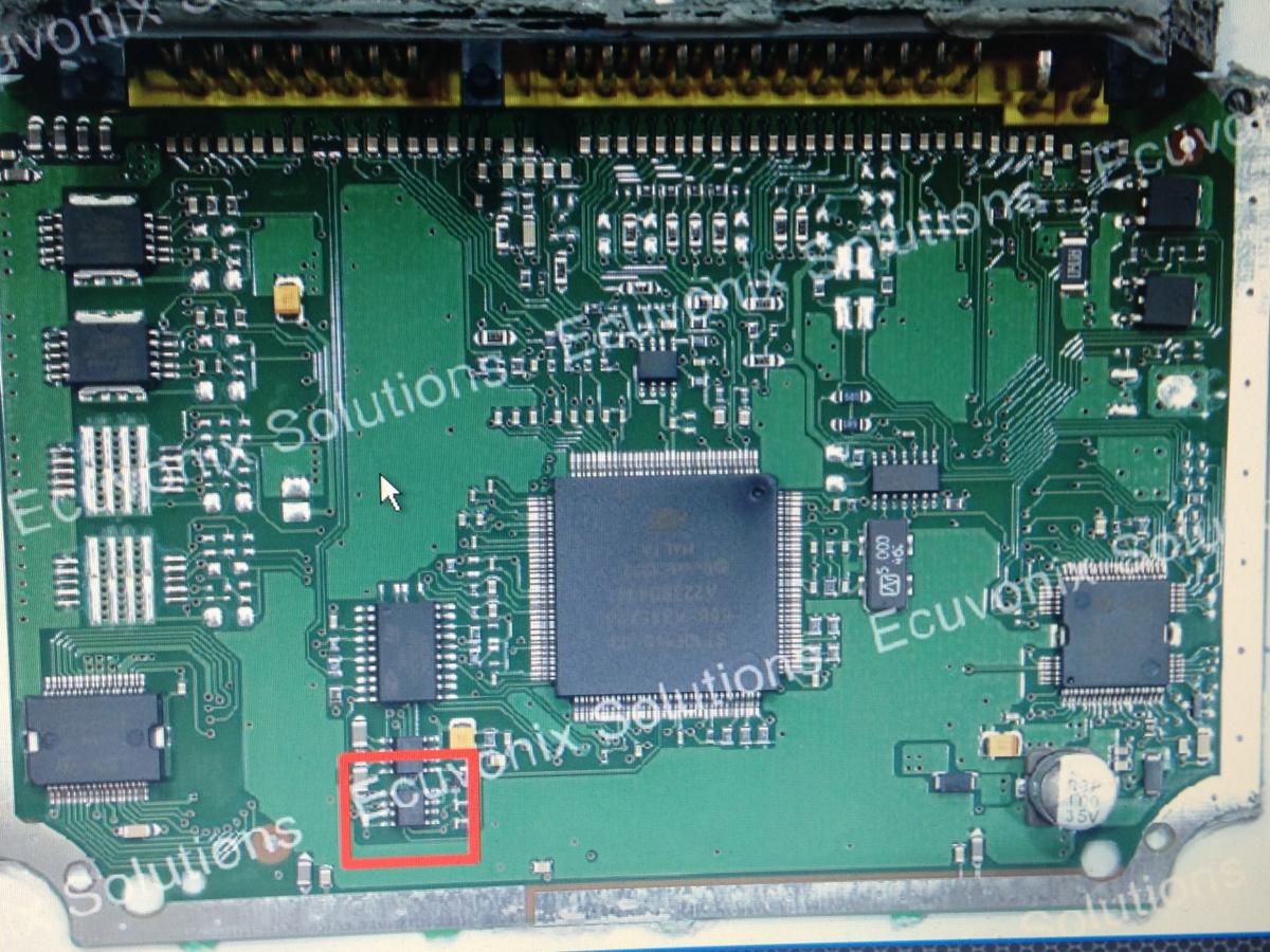

Ciao ti ho segnalato i componenti da controllare, adesso dalle foto non posso essere precisa ma sembra che già hanno messo le mani su questa centralina motore.

Confermo. E già stata riparata.Confermo. E già stata riparata.Confermo. E già stata riparata.
Da cosa lo deduci?? Te lo chiedo in quanto era montata su un'auto con nemmeno un'anno ed è stata sostituita in garanzia da una concessionaria ....
Grazie
Grazie
guarda le saldature dei due componenti. Non e nuova ma rigenerata, anche se e stata sostituita in garanzia. Se la vettura a meno di un anno perché l' hai aperta? La garanzia dura due anni!
L'ho aperta in quanto mi è stata data da un amico che lavora in Fiat , ed era già stata sostituita , e doveva essere rimandata in Fiat , detto questo io volevo provare a ripararla e testarne il funzionamento ...

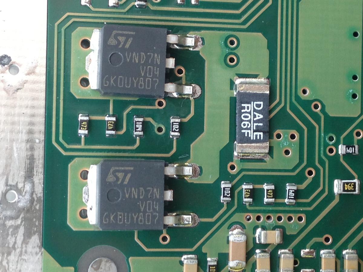

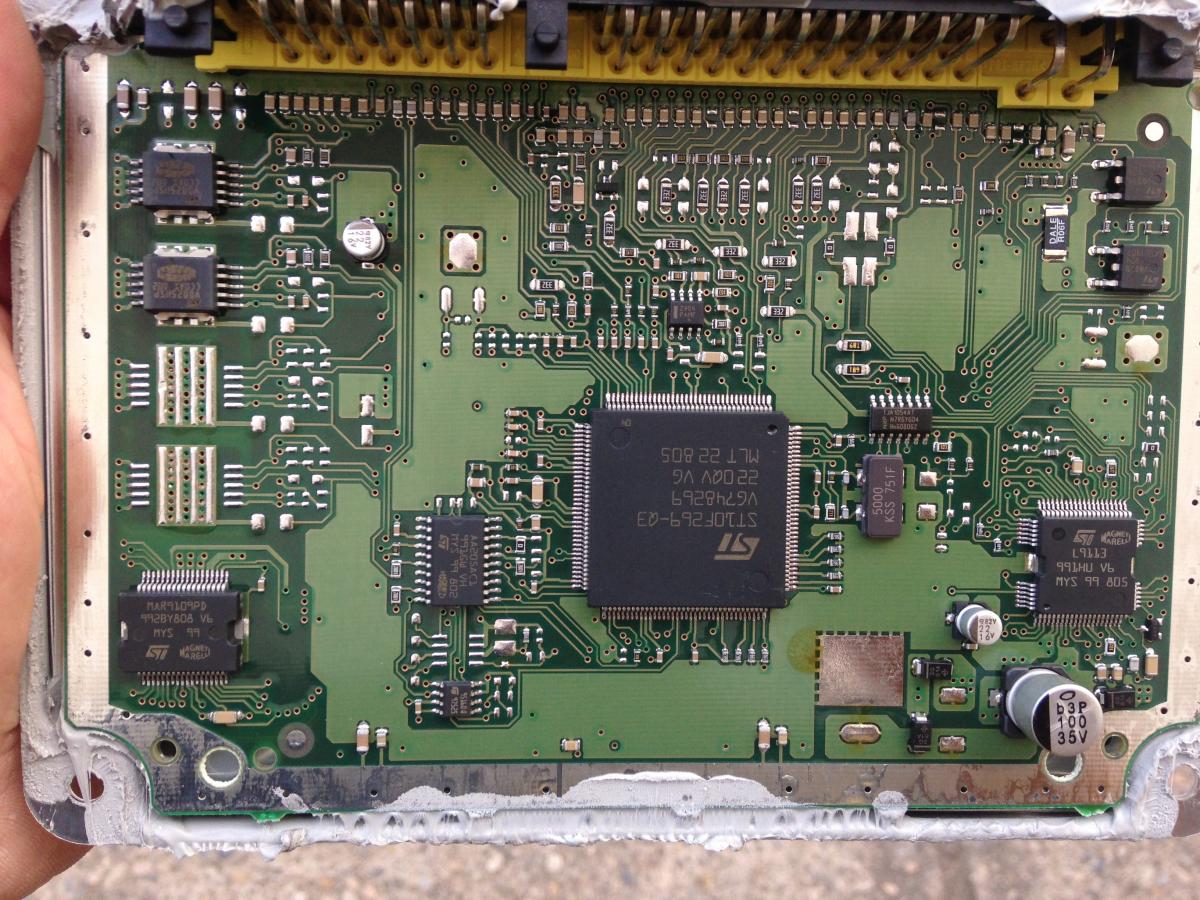

... rianimo questo post poichè, alla fine non si è capito se sono questi i componenti da sostituire in caso di problemi alle bobine.
Avendo poco tempo, ho fatto prima a scodificarne una parziale e sostituirla, ma mi piacerebbe cimentarmi nella riparazione della vecchia centralina.
Posso procedere alla sostituzione dei transistor?
Ospite eiemax3
i componenti che comandano bobine ed iniettori sono quelli di sinistra. i due sopra pilotano le bobine quello sotto grande i 4 iniettori

Salve a tutti , anche io ho una fiat panda 1,1 in officina col problema che va a 2-3 cilindri , ho cambiato le bobine ma niente... cambiando i due transistor con dei nuovi con stessi numeri risolvo?
Grazie
Vi aggiorno
la macchina prima a volte andava a 2-3 cilindri e a volte a 4... Ho provato a togliere i due componenti dalla scheda e attaccare la ecu alla macchina ... la macchina parte e sta a 4 cilindri quindi deduco che senza quei due componenti ( se comandassero le bobine e gli iniettori ) la car non dovrebbe avviarsi neanche ma in realtà si avvia e sta anche a 4 cilindri... qualcuno ha qualche altra soluzione?
