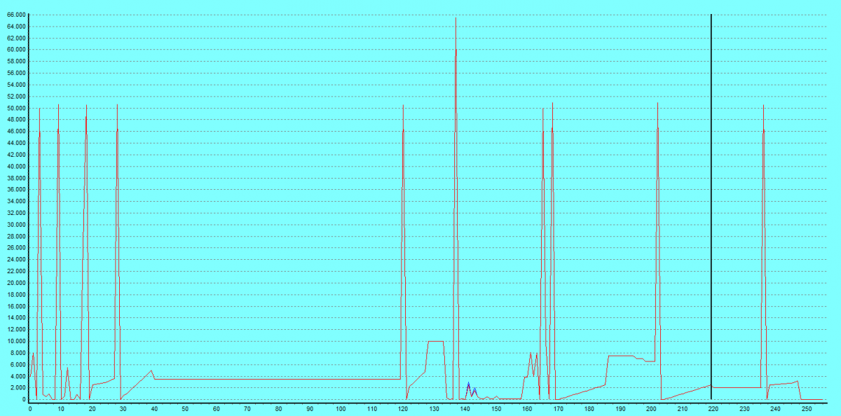

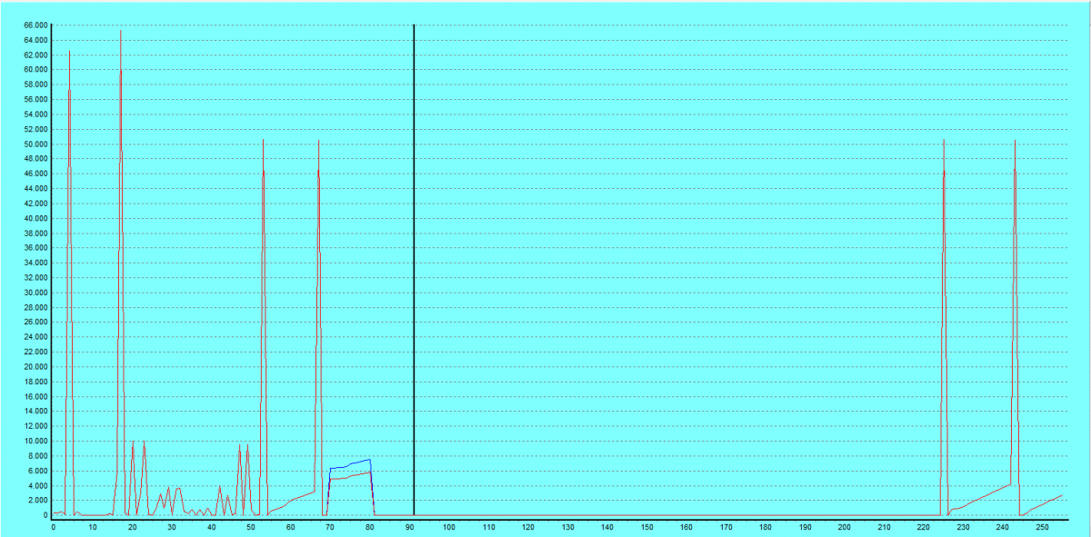

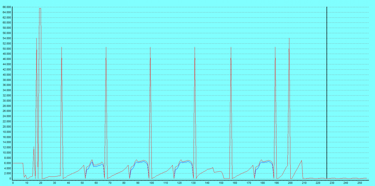

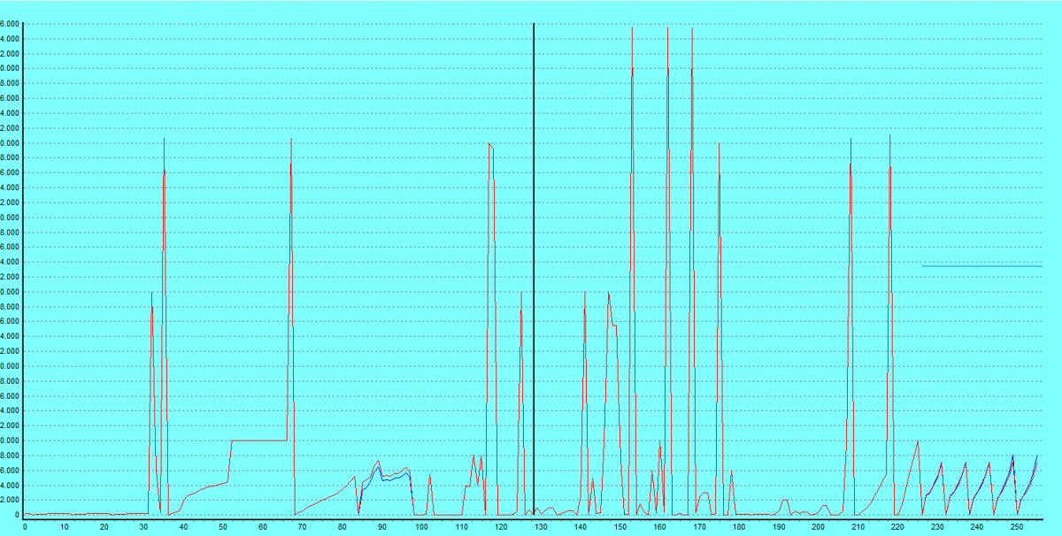

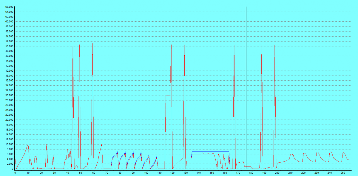

davide_ma Inviato 3 Agosto 2013 Autore Condividi Inviato 3 Agosto 2013 ciao ho dato uno sguardo alla tua mod xke nn e ori il file ke hai postato... cmq secondo me nn e fatta con cognizione giusta...io ti ho fatto una mod come base su cui partire...guardala e poi mi dici Ciao granvitara2013, grazie per l'esempio,già avevo capito che era stata mappata perchè appena letta l'ho confrontata con una ori . io prendendo spunto da un'altra mod ho buttato giù questaStilo_1.9JTD_553_113.MOD ,anche se sono alle prime armi.in questi giorni ne farò un'altra seguendo anche il tuo esempio. Quello che mi piacerebbe sapere è a cosa servono le mappe fuori driver che ho individauto confrontando il 2d: sulla tua ho visto 1 bit modificato a 076E88 e un'altro a 076E8C in più prima del limitatore di coppia sempre sulla tua mod, hai mod 2 mappe 078200 - 078248 e 07827A - 0782B4 poi su un'altro file mod in mio possesso ho visto una mappa prima della fase iniezione a 071D84 - 071D9A poi 4 mappe dopo iniezione parzializzato che partono dall'inidrizzo 079016 e un'altra prima della mappa pedale 07928A - 0792A2 se qualcuno è così gentile da spiegarmi qualcuna di queste mappe? grazie e buon lavoro Link al commento Condividi su altri siti Altre opzioni di condivisione...
enzopezzano Inviato 3 Agosto 2013 Condividi Inviato 3 Agosto 2013 la prima foto sono bit turbo, la secondo iq limiter, e poi........... fai pratica partendo dalle mappe che titanium ti fa vedere. modifica e prova , senti la macchina come reagisce alle mod, e vai avanti cosi. piccoli passi. tutto e subito non va bene. ciao alla prossima . Link al commento Condividi su altri siti Altre opzioni di condivisione...
