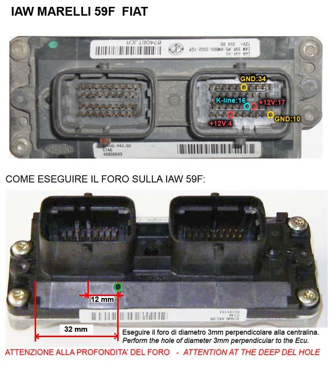

salve amici ieri o comprato un galletto v2 , mi anno detto che lo posso utilizzare anche per le scodifiche , ora siccome o una 59f marelli di una punto 1.2 8v  volevo sapere se qualcuno la mai fatta e quali sono i pin da collegare??  o se meglio ancora mi potresste postare qualche manuale grazie saluti
Io solitamente per le 59f uso un interfaccia che mi permette di scodificarle senza metterle in boot mode. Ma penso si possa fare anche con il gallo. ti allego il pinout.
post-11133-0-89302300-1372496451_thumb.j
quoto
