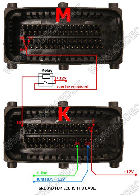

è di un altra centralina.... comunque ho trovato uno schema in rete, simile al tuo.... ma quando accendo la ecu con l'interruttore del gallo il voltaggio precipita da 13 a 9 volt... non capisco perchè....
Ospite rialelettronic
allora se hai dato le correnti direttamente come sono + ai pin  20 19 30 64 e 63 non arrivi da nessuna parte
tu devi alimentare con il +12 del gallo i pin 20 e 19 e mettere a massa la carcassa
poi prendi un normalissimo  relay da 30A, di quelli neri vecchi per capirci, lo alimenti con il +12 da una parte, dall'altra parte della bobina userai la massa che uscirà dal pin 30 per eccitare la bobina una volta alimantata la ecu dal 20 e dal 19 quindi il +12 che ti esce dal relay lo porti al 64 e 63
se guardi la bobina del relay dello schema ha il positivo esterno ma la massa arriva dalla ecu
su tutti e due gli schemi il filo sotto ralay può essere rimosso quindi penso sia quello il boot

L'ho fatta, l'ho fatta... quello schema funziona ;-)

A dire il vero lo schema l'ho postato io... comunque devo in ogni caso ringraziare rialelettronic .

(ah, praticamente il mio problema era il relay, non lo scritto... internamente era cortocircuitato)
