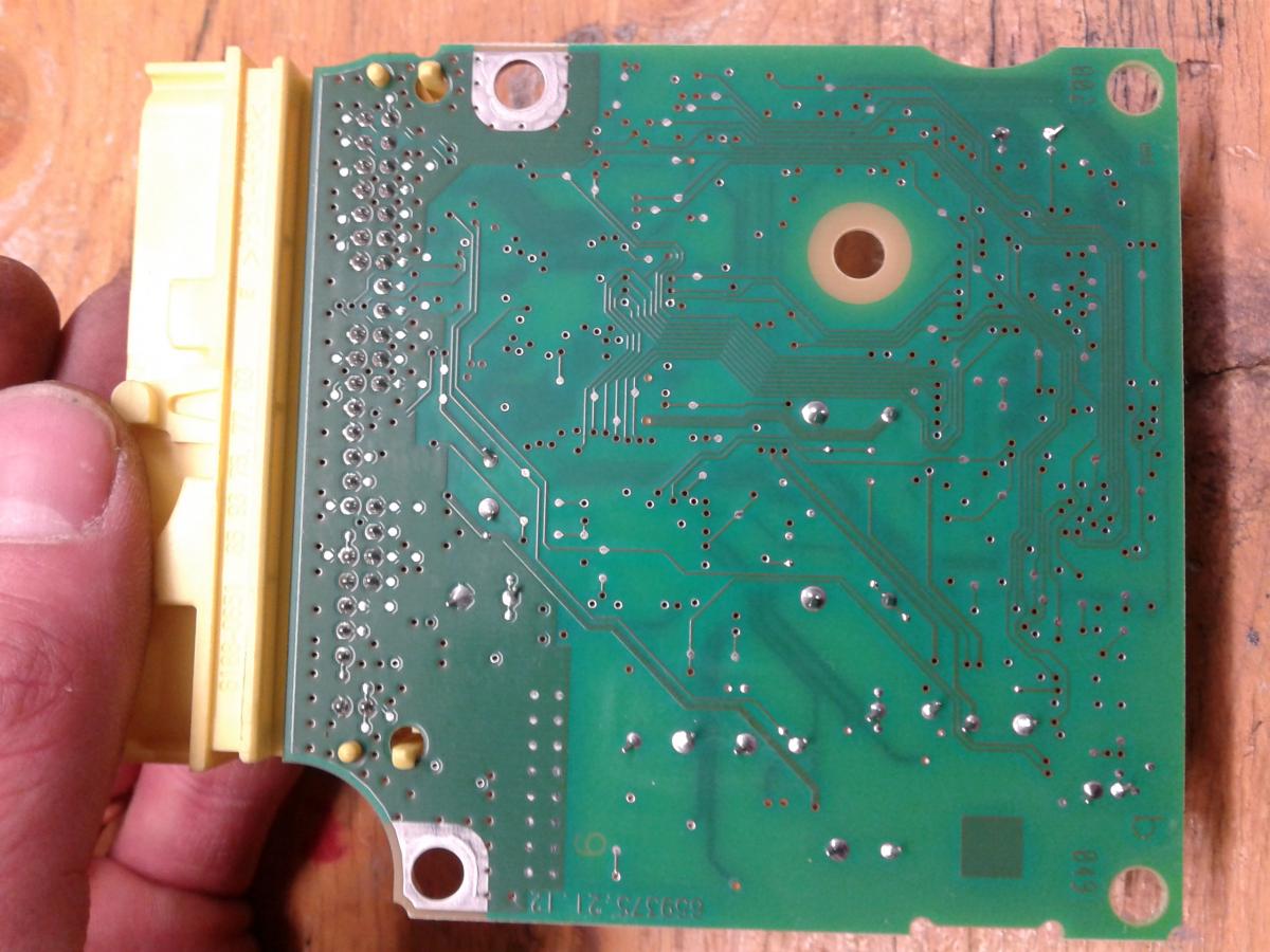

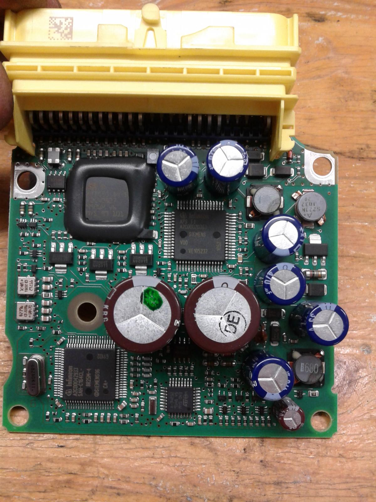

Ospite P T motorsport
manda foto della piastra dai 2 lati
