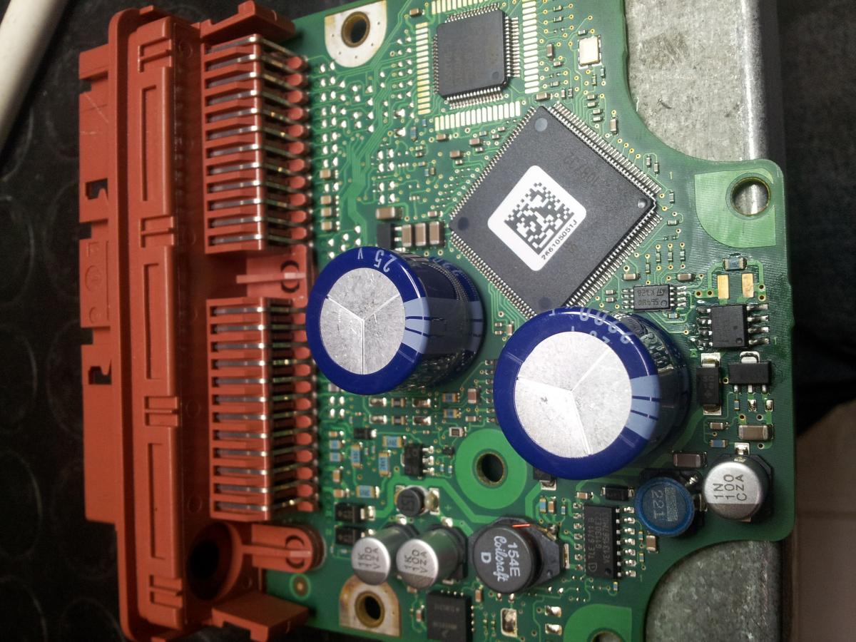

ciao mi serviva un aiuto per fare questa centralina,non ho nessun programma per air bag,,dato che di solito mi occupo di piu di scodifice nel mio piccolo!!cmq...che memoria devo legge??grazie a chi mi aiuta..
Non riesco a trovare la sigla giusta per leggerla...la memoria porta la seguente sigla s5051g 5133
Ho provato cn varie 24... e 95..ma nulla
la tua ecu monta una eeprom 95640 leggila e posta il file , se non riesci a individuarla, fai una foto della scheda più dettagliata possibile
a ecco perchè!!leggevo l'altra.... :whoops: ok domani invento qualcosa per leggerla visto che nn ho l apposito adattatore!!grazie per la pazienza ragazzi..
mi sono trovato pure io a dover leggere una 95640 del genere e non avevo l'adattatore.
io ho risolto così: ho cercato in mezzo a tutte le schede che avevo in officina e cercato un stampato che avesse 4 piste parallele(2-3cm)e con le distanze giuste per le dimenzioni della memoria,ho isolato rispetto al resto delle scheda le piste e tra le due file dei pin della memoria ho saldato la 95640 sullo stampato e i pin dell'upa in corrispondenza.
so che è un lavoro strano ma al momento ho risolto,memoria ferma e upa collegato comodamente e con la possibbilita di dissaldate e risaldare la memoria senza andare a toccare i collegamenti con l'upa.
ora ho messo un connettore a 8 vie così da avere il collegamento con upa ancora più rapido.
