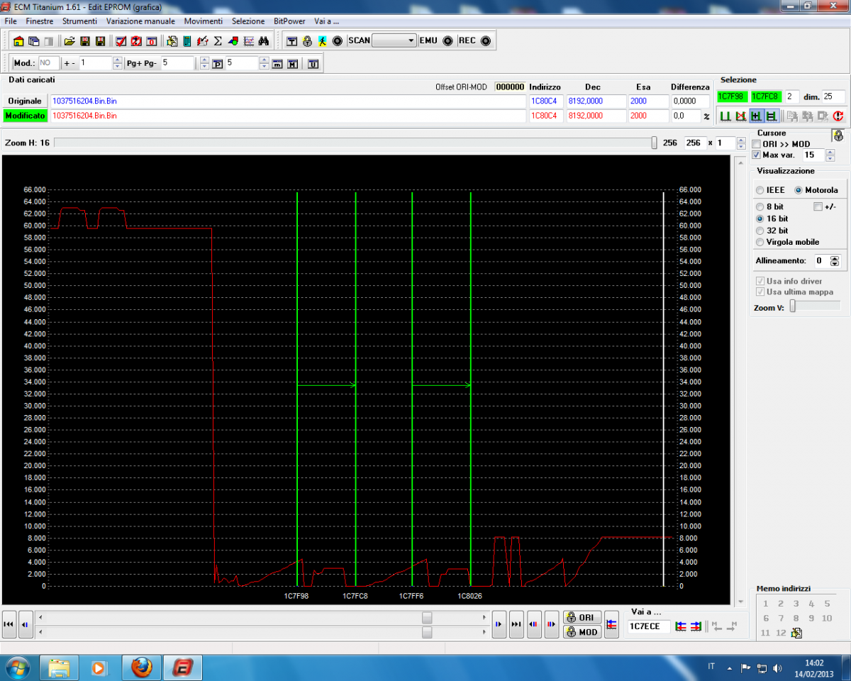

enzopezzano Inviato 14 Febbraio 2013 Condividi Inviato 14 Febbraio 2013 buongiorno a tutti, qualcuno di buon cuore saprebbe dirmi quali sono gli indirizzi per escusione egr da questa mappa. Grazie. 1037516204.Bin.rar Link al commento Condividi su altri siti Altre opzioni di condivisione...
michy29 Inviato 14 Febbraio 2013 Condividi Inviato 14 Febbraio 2013 per me sono questi ma non sono sicuro, 1 Link al commento Condividi su altri siti Altre opzioni di condivisione...
147q2 Inviato 14 Febbraio 2013 Condividi Inviato 14 Febbraio 2013 Si i 2panettoni sn quelli .portali a zero. 1 Link al commento Condividi su altri siti Altre opzioni di condivisione...

enzopezzano Inviato 15 Febbraio 2013 Autore Condividi Inviato 15 Febbraio 2013 a quegli indirizzi ci sono i limitatori di coppia. Link al commento Condividi su altri siti Altre opzioni di condivisione...
michy29 Inviato 15 Febbraio 2013 Condividi Inviato 15 Febbraio 2013 io non guardo i driver di ecm perchè ogni tanto sono sbagliati e quindi cerco di riconoscere le curve. in questo caso non sono sicuro, ma penso siano quelle. Link al commento Condividi su altri siti Altre opzioni di condivisione...
sgherry Inviato 15 Febbraio 2013 Condividi Inviato 15 Febbraio 2013 ciao,no,non sono quelle le mappe dell'egr... Link al commento Condividi su altri siti Altre opzioni di condivisione...

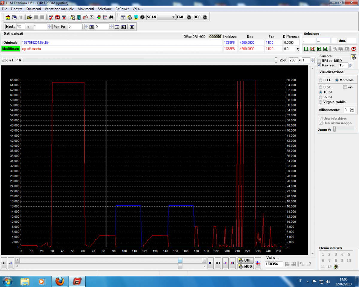

michy29 Inviato 22 Febbraio 2013 Condividi Inviato 22 Febbraio 2013 se non ti viene difficile prova ad scriverla e vedi se veramente non lavora la mappa come ti avevo detto io... ho provato con volta e pero mi da questi indirizzi ti allego le foto: piu di questo non so fare, scusami Link al commento Condividi su altri siti Altre opzioni di condivisione...
matd82 Inviato 22 Febbraio 2013 Condividi Inviato 22 Febbraio 2013 quelle sono limit coppia i driver hanno ragione. la egr l'ultima postata da michy29 egr off2 sono i giusti controlli. Link al commento Condividi su altri siti Altre opzioni di condivisione...

pabloescobar Inviato 22 Febbraio 2013 Condividi Inviato 22 Febbraio 2013 Lo fatto con volta ma a me gli indirizzi non corrispondono con quelli che hai detto tu. Dagli un'occhiata Ciao D11_204.rar Link al commento Condividi su altri siti Altre opzioni di condivisione...
