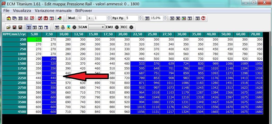

Ragazzi, il problema lo avevo anche io sulla mia bravo mjet150hp del 2007..portata in fiat, han detto è normale...è il ritardo della farfalla...alchè, sfanculati...e risolto da me..
Aprite la mappa, andate alla pressione rail...aprite tabellare, la seconda casella dell'iq fatela uguale alla prima come pressioni;)

Ciao mario allora dopo tanti mesi di controlli mi stai dicendo che il problema viene dalla mappatura ma hai fatto qualche modifica alla farfalla oppure solo la modifica della pressione rail?
In questo modo hai risolto il problema oppure si evidenzia un po ,cmq con quale programma è stata fatta la tua mappatura?
Per capire meglio la tabella della pressione rail potresti allegare il file oppure un grafico
Circa quello mi chiedi avevo postato in altro forum l'immagine.Prendi un file del jtd115cv e apri in tabellare,tipo con ecm o titanium,,,per vedere i valori.Ti accorgerai che mostra gli stessi valori e mai alti tra l'altro bnelle prime 2 colonne.In sintesi si tratta di levare gasolio nelle basse % di angolazione pedale aceleratore a cui corrispondono determinati mm3.Da te la mappa mostra la coppia ma attraverso quella di conversione capisci a quali mm3 va a aintervenire.

Ragazzi...nessuna mod alla farfalla..in fiat..il genio intendev proprio il corpp farfallato.tipo benza...ha detto ke faceva cosi xke non c e piu la farfalla comandata da filo...ma e motorizzata...ma ci rendiamp cpnto????alla fine basta fare uguale le prime due colonne del tabellare del rail...prendendo a riferimento i valori piu bassi...ai giri alti se notate ancora il problema..bastera calare un po...e tutto li...ovviamente l imbekkata mi fu data da rail...poi ci ho perso tempo a cucirmela a piacere....
Si,infatti come il jtd 115cv che ha le prime 2 colonne uguali e a valori inferiori.

Ciao mariodarkblue, potresti portare un esempio con uno screen? :biggrin:
Ti ringrazio in anticipo.
Modifica la seconda colonna come nello screen che ho postato, a me il problema è quasi svanito :bunny:

ciao mjet..è proprio quella la mod che intendevo;)
Grazie Mario, solo che un po il problema ce l'ho ancora ma no accentuato come prima, che dici se calo ancora la seconda colonna, poi devo calare anche la prima allo stesso modo sempre rendendole uguali? E di quanto eventualmente? Oppure devo intervenire anche sulla terza e portarla come la seconda?
