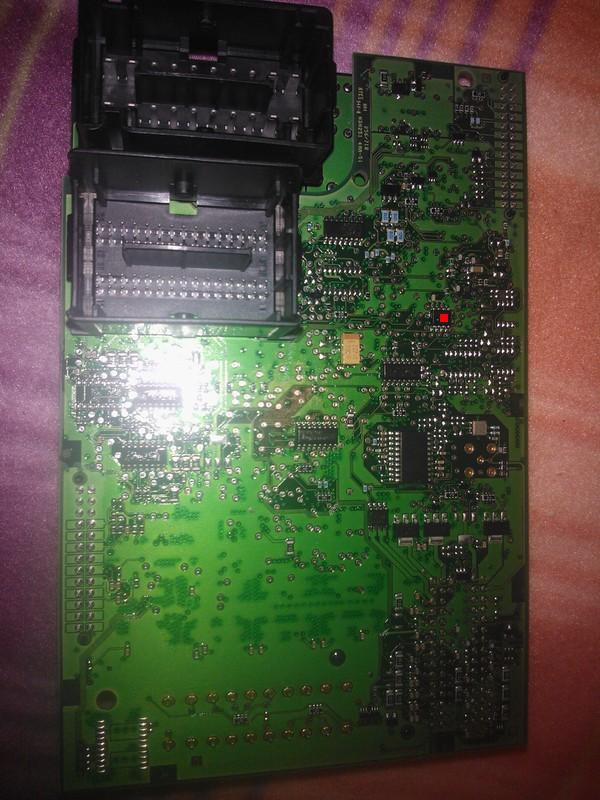

ciao a tutti, mi sapreste dire se è possibile scodificare un body computer Delphi di una FIAT grande punto abarth? togliendo solo il code per l' avviamento ma mantenendo gli optional che sono attivi o meglio che erano attivi sull' auto in cui era montato. Se possibile a chi mi potrei rivolgere? grazie
ciao, ti ringrazio, ma se provassi a collegarlo così come è senza fare nessuna scodifica ( semplicemente per vedere se funzionante almeno parzialmente) farei qualche danno in qualche centralina? o semplicemente non mi permette l' avviamento?
cioè non è che mi si codificherebbe l' ecu motore con l' altro code?  farei la prova per vedere solamente se il body computer è funzionante dato che proviene da auto incidentata. grazie
ok grazie!! ho appena provato oggi e difatti non riconosce il code, però tutti gli altri optional che vi erano programmati sono funzionanti es cruise control che sul mio body è disabilitato ( monto già il devioluce con leva cruise) e adesso per potergli far riconoscere anche il code cioè che riconoscesse il mio code per poterla mettere in moto, senza però togliere la sua programmazione con gli optional programmati al suo interno, c'è un modo? da chi mi potrei rivolgere? grazie
Sarebbe meglio poter scodificare il body perchè per esempio la funzione SPORT BOOST presente sulla punto abarth non si può attivare nemmeno con il leonardo dovrebbe essere una programmazione abarth. quindi preferirei scodificare il body oppure fare in modo di poterlo far riconoscere all' ECU motore. Se qualcuno sà come fare o a chi mi posso rivolgere mi farebbe un gran favore. grazie a tutti!!
devi clonare l'eeprom , che può essere o una 8 piedini o all'interno del processore, dovresti postare una foto del body , interno - esterno  e targhetta id
ok, grazie mille!!! per effettuare il lavoro quale attrezzatura mi consiglieresti? saldatore ad aria calda?? perchè non ho mai fatto questo genere di lavoro, non sò quanto sia facile. grazie

Raga ho un problema simile ho il body di una G punto che nn va, ne ho trovato uno allo sfascio uguale ora come faccio a clonarlo ?
Se hai trovato uno uguale con stesso codice hw e sw ed è delphi,aprilo e dovresti trovare una memoria siglata 28000766 che equivale ad una 93c86,sposta quella sul body usato ed è apposto.
ragazzi cerchiamo di aprire nuovi post altrimenti non si capisce nulla ;) grazie :)
Ok questo l'ho fatto ma il problema si è spostato da uno all'altro body.
Praticamente il problema è che lampeggia la spia della batteria.
Hai controllato che l'alternatore carichi correttamente,mi sembra strano che se è un problema di body,spostando la memoria sposti anche il difetto,controlla bene anche i cavi nei morsetti batteria che molte volte non fanno bene contatto e si surriscaldano.
