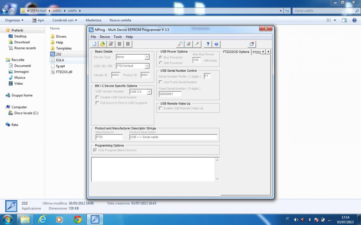

Ecumod Inviato 3 Luglio 2013 Condividi Inviato 3 Luglio 2013 Allora io non essendo esperiente in merito potrebbe magari dirmi una guida su come poter riscriverla con usbfix 1??? Grazie Link al commento Condividi su altri siti Altre opzioni di condivisione...
Ecumod Inviato 3 Luglio 2013 Condividi Inviato 3 Luglio 2013 Si ma io aprendo la cartella usbfix1 non so la procedura giusta gentilmente potresti dirmela dato che lo saprai fare sicuramente? Grazie Si ma io aprendo la cartella usbfix1 non so la procedura giusta gentilmente potresti dirmela dato che lo saprai fare sicuramente? Grazie Link al commento Condividi su altri siti Altre opzioni di condivisione...
Ecumod Inviato 3 Luglio 2013 Condividi Inviato 3 Luglio 2013 Oltre al fix 2 utilizza anche l'usb fix normale. Serve per riscrivere l'ept Carcon92 ti ringrazio del consiglio ma come bisogna riscriverla?Potresti darmi una guida su come fare grazie Link al commento Condividi su altri siti Altre opzioni di condivisione...
Ecumod Inviato 3 Luglio 2013 Condividi Inviato 3 Luglio 2013 Gentilmente ci sarebbe qualcuno che possa aiutarmi a riscrivere correttamente l'ept del Galletto 2? Io fino ad ora ho utilizzato usbfix2 ma l'ept ho provato a afrla ma non so come utilizzare quell'applicazione grazie a chi mi aiuterà Link al commento Condividi su altri siti Altre opzioni di condivisione...
PASSIONE MOTORI Inviato 3 Luglio 2013 Condividi Inviato 3 Luglio 2013 Allora: dopo che hai collegato il gallo con usb e usi o alimentatore al banco o colleghi tramite obd vettura apri la cartella usbfix2 troverai un readwrite clicca read e ti salvi quel file dove di pare e lo nomini oldfile.bin dopo clicca su write e ti cercherà il file 2ep che indicherai il percorso fino a portarlo nella stessa cartellina dove risiede il sw che stai usando per riscrivere appena finito chiudi tutto e cosi com'è collegato clicca su obd2.exe e vedi se funziona di solito quando hai necessità di riscrivere la 2ep il sw non si apre. Io penso sia il gallo difettoso Link al commento Condividi su altri siti Altre opzioni di condivisione...
Ecumod Inviato 3 Luglio 2013 Condividi Inviato 3 Luglio 2013 Allora la proce Allora: dopo che hai collegato il gallo con usb e usi o alimentatore al banco o colleghi tramite obd vettura apri la cartella usbfix2 troverai un readwrite clicca read e ti salvi quel file dove di pare e lo nomini oldfile.bin dopo clicca su write e ti cercherà il file 2ep che indicherai il percorso fino a portarlo nella stessa cartellina dove risiede il sw che stai usando per riscrivere appena finito chiudi tutto e cosi com'è collegato clicca su obd2.exe e vedi se funziona di solito quando hai necessità di riscrivere la 2ep il sw non si apre. Io penso sia il gallo difettoso Ciao passionemotori ti ringrazio della guida ma io ho effettuato questo procedimento anche se il programma parte senza usbfix comunque io alll'inizio ho solamente aperto il programma ftrdwrite e cliccando su write ho scritto il file ept poi ho rifatto la tua procedura anche se ripeto parte lo stesso senza usbfix il problema è la schemata che non mi da ne alimnetazione e non mi fa aprire nessuna voce adesso quello che vorrei sapre io e come utilizzare il programma mprog per riscirvere l'ept grazie a tutti coloro che mi sapranno aiutare che lo hanno già fatto in allegato posto il programma che dico io per riscrivere l'ept Link al commento Condividi su altri siti Altre opzioni di condivisione...

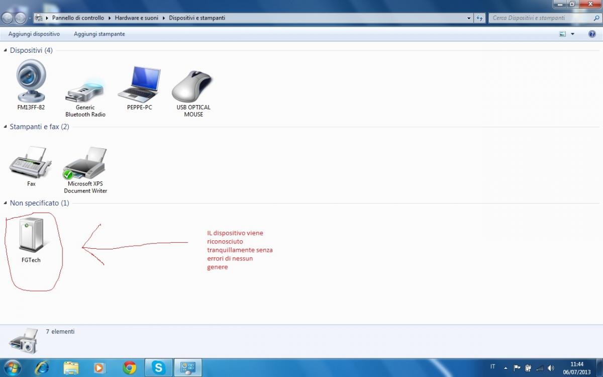

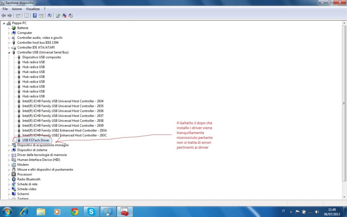

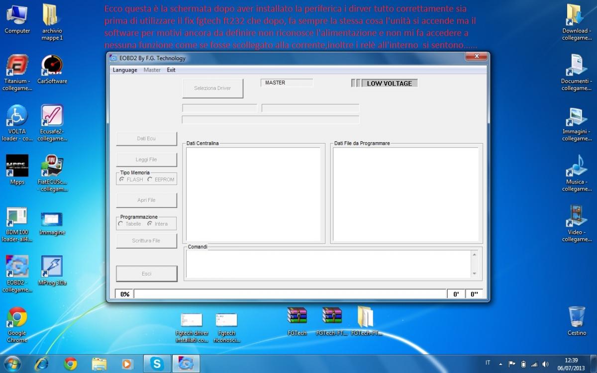

Ecumod Inviato 6 Luglio 2013 Condividi Inviato 6 Luglio 2013 Allora ragazzi dopo una formattazione completa di un pc portatile installato windows 7 ultimate 32 bit ho scaricato in c:program files la cartella fgtech dopo di ciò ho creato un collegamento del programma eobd2.exe sul desktop ricavato dalla cartella fgtech estratta ed immessa nella directory di installazione in program files nel dico C:e successivamente ho inserito il cavo usb al galletto 2 ed il pc ha trovato la periferica collegata ma senza riconoscere i driver e dopo di che in gestione dispositivi mi sono andato a trovare la porta com occupata dalla periferica fgtech ed ho installato manualmente i driver provenienti dalla directory fgtech/Fgtech new driver creata all'inizio in c e successivamente instalalti i driver il pc mi ha riconosciuto il galletto 2 e successivamente lo ho attaccato all'alimentazione sia esterna con alimentatore e poi ho fatto la prova con presa obd dell'auto stessa ed aprendo il programma mi compare sempre e nuovamente la solita schermata e sinceramente parlando non capisco come mai se all'interno del galletto 2 si sentono i relè che attaccano e la luce rossa è accesa........................Chi di voi potrebbe spiegarmi cosa è successo e come posso risolvere'???? Ho provato persino usb fix 1 e usb fix 2 addirittura il venditore non essendo un tecnico mi ha detto che ha contattato l'assistenza e mi gli hanno detto di provare un tool che ho dovuto estrarre con il nome di FGTech-FT232 in cui contiene sia l'installazione di MProg 3.0a e sia il file FTRReadWrite_v3 con la procedura da eseguire che adesso vi postero nel link ma non ho concluso un amata m*****a e sinceramente parlando adesso riparlerà con i tecnici per cercare una soluzione al problema ma nel frattempo quello che vorrei sapere se a qualcuno di voi e mai capitato una cosa del genere e se eventualmente sia successa come avete risolto?????? Il bello e che il pc lo riconosce si installa tranquillamente tramite driver e pc si accende i relè si sentono ma una volta che avvio il software mi da sempre schermata senza voltaggio senza serie e senza farmi fare nessuna funzione tranne la voce exit e poi ho riprovato a reinstallare con alimentazione sia esterna che interna con obd attaccata e adesso vi posto le foto su quello che mi è accaduto in modo tale che qualcuno magari possa iutarmi perchè ho perso giorni e notti senza concludere nulla......................Ed il restante delle persone che hanno finora acquistato la stessa apparecchiatura si sono trovate tutte bene e senza problemi proprio io devo avere per forza problemi???? Ringrazio a tutti coloro che mi aiuteranno ........................ Fgtech driver solution.doc Link al commento Condividi su altri siti Altre opzioni di condivisione...
Ecumod Inviato 6 Luglio 2013 Condividi Inviato 6 Luglio 2013 Scusate per caso qualcuno potrebbe dammi un'altra versione di software per l'apertura del galletto alle volte quella che ho io non è compatibile con l'hardware del galletto che go provato ad installare fino ad ora grazie per lìaiuto a tutti coloro che mi aiuteranno Link al commento Condividi su altri siti Altre opzioni di condivisione...
PASSIONE MOTORI Inviato 6 Luglio 2013 Condividi Inviato 6 Luglio 2013 Fai bene a fare queste prove, ma ti dico che stai insistendo con il sw , non hai ancora focalizzato che il problema è il gallo, il semplice fatto che il sw si avvia significa che è ok, ne ho sistemati tanti e anche uno oggi pomeriggio, se sei delle mie parti ti faccio fare una prova: tutto il tuo materiale pc, cavi e io ti faccio usare un gallo funzionante..... è quello che in realtà doveva fare il Tuo fornitore...... Dove hai letto che esistono sw compatibili????? esiste sw libero e quello con con attivazione ma sempre lo stesso è...... Se vuoi fammi sapere. 1 Link al commento Condividi su altri siti Altre opzioni di condivisione...

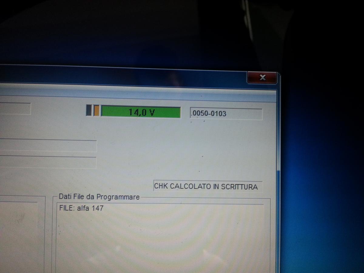

Ecumod Inviato 9 Luglio 2013 Condividi Inviato 9 Luglio 2013 Da parte mia ti ho detto quello che conosco , ma dici al tuo tecnico perché non ti fa provare un altro gallo? Ciao passione motori ieri i tecnici dell'assistenza e creatori dell'interfaccia galletto2 che possiedo io sono entrati in remoto nel mio pc ed hanno controllato se i driver e l'apparato fosse stato installato correttamente, e in poche parole non sono riusciti a fargli leggere la tensione al software eobd2.exe che si apre ma non mi fa accedere alle funzioni dato che l'alimentazione non spunta...............Cmq dicevano che non era connesso alla ecu dell'auto ma io gli ho detto che in realtà era tutto connesso il gallo 2 acceso i relè all'interno che attaccano e staccano si sentivano pertanto stamane mi hanno detto di collegare un alimentatore all'auto o un booster e far partire il software con alimentazione a 16 volt per funzionare ma può essere che devo avere i 16 volt per farlo funzionare?? Cmq oggi pomeriggio farò questa prova e ti farò sapere ma secondo te potrebbe essere questo il problema?? Link al commento Condividi su altri siti Altre opzioni di condivisione...
PASSIONE MOTORI Inviato 9 Luglio 2013 Condividi Inviato 9 Luglio 2013 Assolutemente no, a 16v accende la barra rossa di voltaggio eccessivo anche a 11v il sw deve aprirsi e leggere i volt nella barra, prova a chiedere sul forum chi è delle tue parti e vedi se ha un gallo da collegare al posto di quello che non và Link al commento Condividi su altri siti Altre opzioni di condivisione...
Ecumod Inviato 9 Luglio 2013 Condividi Inviato 9 Luglio 2013 Assolutemente no, a 16v accende la barra rossa di voltaggio eccessivo anche a 11v il sw deve aprirsi e leggere i volt nella barra, prova a chiedere sul forum chi è delle tue parti e vedi se ha un gallo da collegare al posto di quello che non và Link al commento Condividi su altri siti Altre opzioni di condivisione...

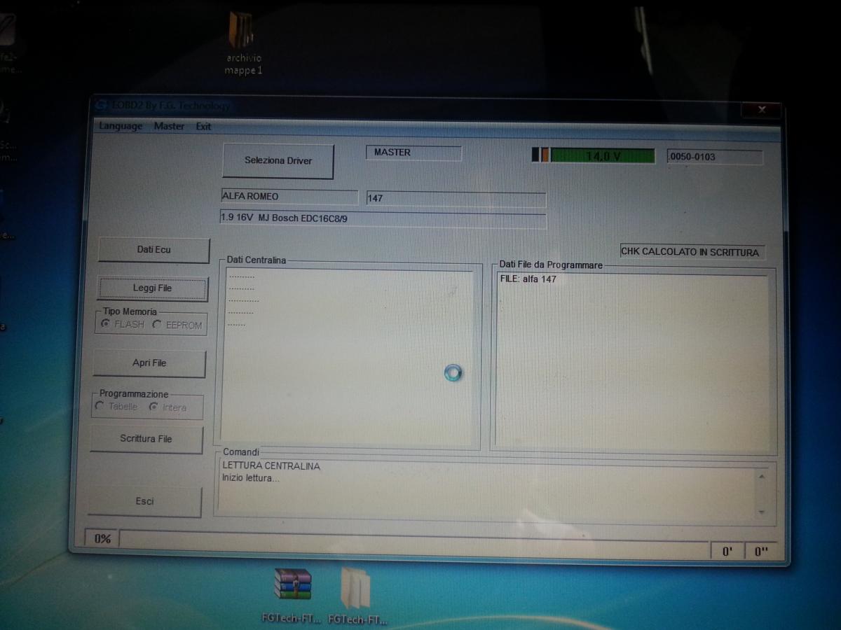

Ecumod Inviato 9 Luglio 2013 Condividi Inviato 9 Luglio 2013 Ciao passione motori oggi è accaduta una cosa strana,praticamente ho collegato la batteria della mia macchina ad un'altra batteria con i cavi e successivamente ho collegato alimentatore della confezione esterno e presa eobd2 sulla mia auto,successivamente ho acceso il quadro ed appena ho aperto l'eseguibile eobd2.exe si è aperta la schermata inizialmente con la scritta lowbattery senza farmi selezionare nulla all'improvviso dopo qualke minuto che l'ho lasciato attccato senza toccare nulla sono andato a vedere ed mi è comparsa la tensione con le relative opzioni è da li mi si è aperto il cuore solo che provando a leggere i dati ecu la prima volta mi è sembrato di avermeli letti la seconda volta ho provato a leggere il file intero della mia ecu e mi avvisava il programma che il tempo di lettura poteva richiedere mezz'ora e successivamente mi ha fatto un errore comunque dopo di che ho provato a riaprirlo ma non ha fatto nulla ovvero la solita schermata lowbattery però poi si era fatto tardi non ho aspettato ed ho sisinstallato tutto i dirver la cartella fgtech rimossa dal percorso c anche se il mio fornitore mi aveva detto che la devo mettere in program file ma alla fine questo errore me lo ha fatto quando era solo in c e cmq ti posto le foto e magari mi dai una delucidazione in merito dato che sarai un esperto a quanto ho capito in campo grazie tante ......Ti allego le foto cmq i tecnici non parlavano dell'alimentatore esterno al galletto 2 che dovevo provare con i 16 volt ma quello della batteria della macchina di metterlo in carica a 16 volt ma secondo te non rischio di bruciare qualkosa????? Link al commento Condividi su altri siti Altre opzioni di condivisione...

giuseppeguagliardo Inviato 10 Luglio 2013 Condividi Inviato 10 Luglio 2013 Allora ragazzi dopo una formattazione completa di un pc portatile installato windows 7 ultimate 32 bit ho scaricato in c:program files la cartella fgtech dopo di ciò ho creato un collegamento del programma eobd2.exe sul desktop ricavato dalla cartella fgtech estratta ed immessa nella directory di installazione in program files nel dico C:e successivamente ho inserito il cavo usb al galletto 2 ed il pc ha trovato la periferica collegata ma senza riconoscere i driver e dopo di che in gestione dispositivi mi sono andato a trovare la porta com occupata dalla periferica fgtech ed ho installato manualmente i driver provenienti dalla directory fgtech/Fgtech new driver creata all'inizio in c e successivamente instalalti i driver il pc mi ha riconosciuto il galletto 2 e successivamente lo ho attaccato all'alimentazione sia esterna con alimentatore e poi ho fatto la prova con presa obd dell'auto stessa ed aprendo il programma mi compare sempre e nuovamente la solita schermata e sinceramente parlando non capisco come mai se all'interno del galletto 2 si sentono i relè che attaccano e la luce rossa è accesa........................Chi di voi potrebbe spiegarmi cosa è successo e come posso risolvere'???? Ho provato persino usb fix 1 e usb fix 2 addirittura il venditore non essendo un tecnico mi ha detto che ha contattato l'assistenza e mi gli hanno detto di provare un tool che ho dovuto estrarre con il nome di FGTech-FT232 in cui contiene sia l'installazione di MProg 3.0a e sia il file FTRReadWrite_v3 con la procedura da eseguire che adesso vi postero nel link ma non ho concluso un amata m*****a e sinceramente parlando adesso riparlerà con i tecnici per cercare una soluzione al problema ma nel frattempo quello che vorrei sapere se a qualcuno di voi e mai capitato una cosa del genere e se eventualmente sia successa come avete risolto?????? Il bello e che il pc lo riconosce si installa tranquillamente tramite driver e pc si accende i relè si sentono ma una volta che avvio il software mi da sempre schermata senza voltaggio senza serie e senza farmi fare nessuna funzione tranne la voce exit e poi ho riprovato a reinstallare con alimentazione sia esterna che interna con obd attaccata e adesso vi posto le foto su quello che mi è accaduto in modo tale che qualcuno magari possa iutarmi perchè ho perso giorni e notti senza concludere nulla......................Ed il restante delle persone che hanno finora acquistato la stessa apparecchiatura si sono trovate tutte bene e senza problemi proprio io devo avere per forza problemi???? Ringrazio a tutti coloro che mi aiuteranno ........................ Allora ragazzi dopo una formattazione completa di un pc portatile installato windows 7 ultimate 32 bit ho scaricato in c:program files la cartella fgtech dopo di ciò ho creato un collegamento del programma eobd2.exe sul desktop ricavato dalla cartella fgtech estratta ed immessa nella directory di installazione in program files nel dico C:e successivamente ho inserito il cavo usb al galletto 2 ed il pc ha trovato la periferica collegata ma senza riconoscere i driver e dopo di che in gestione dispositivi mi sono andato a trovare la porta com occupata dalla periferica fgtech ed ho installato manualmente i driver provenienti dalla directory fgtech/Fgtech new driver creata all'inizio in c e successivamente instalalti i driver il pc mi ha riconosciuto il galletto 2 e successivamente lo ho attaccato all'alimentazione sia esterna con alimentatore e poi ho fatto la prova con presa obd dell'auto stessa ed aprendo il programma mi compare sempre e nuovamente la solita schermata e sinceramente parlando non capisco come mai se all'interno del galletto 2 si sentono i relè che attaccano e la luce rossa è accesa........................Chi di voi potrebbe spiegarmi cosa è successo e come posso risolvere'???? Ho provato persino usb fix 1 e usb fix 2 addirittura il venditore non essendo un tecnico mi ha detto che ha contattato l'assistenza e mi gli hanno detto di provare un tool che ho dovuto estrarre con il nome di FGTech-FT232 in cui contiene sia l'installazione di MProg 3.0a e sia il file FTRReadWrite_v3 con la procedura da eseguire che adesso vi postero nel link ma non ho concluso un amata m*****a e sinceramente parlando adesso riparlerà con i tecnici per cercare una soluzione al problema ma nel frattempo quello che vorrei sapere se a qualcuno di voi e mai capitato una cosa del genere e se eventualmente sia successa come avete risolto?????? Il bello e che il pc lo riconosce si installa tranquillamente tramite driver e pc si accende i relè si sentono ma una volta che avvio il software mi da sempre schermata senza voltaggio senza serie e senza farmi fare nessuna funzione tranne la voce exit e poi ho riprovato a reinstallare con alimentazione sia esterna che interna con obd attaccata e adesso vi posto le foto su quello che mi è accaduto in modo tale che qualcuno magari possa iutarmi perchè ho perso giorni e notti senza concludere nulla......................Ed il restante delle persone che hanno finora acquistato la stessa apparecchiatura si sono trovate tutte bene e senza problemi proprio io devo avere per forza problemi???? Ringrazio a tutti coloro che mi aiuteranno ........................ grazie ottima guida, finalmente sono riuscito ad istallare il mio,era solamente un problema di riconoscimento delle usb,ora funziona alla grande . Link al commento Condividi su altri siti Altre opzioni di condivisione...
Ecumod Inviato 10 Luglio 2013 Condividi Inviato 10 Luglio 2013 grazie ottima guida, finalmente sono riuscito ad istallare il mio,era solamente un problema di riconoscimento delle usb,ora funziona alla grande . Ma tu quando lo hai installati avevi collegato anche l'alimentatore esterno ed il cavo eobd all'auto oppure no? Link al commento Condividi su altri siti Altre opzioni di condivisione...
giuseppeguagliardo Inviato 10 Luglio 2013 Condividi Inviato 10 Luglio 2013 Ma tu quando lo hai installati avevi collegato anche l'alimentatore esterno ed il cavo eobd all'auto oppure no? Ma tu quando lo hai installati avevi collegato anche l'alimentatore esterno ed il cavo eobd all'auto oppure no si ho alimentato il fg. ma credo che non sia necessario. Link al commento Condividi su altri siti Altre opzioni di condivisione...
