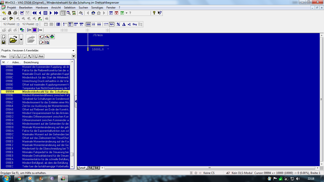

ciao tutto molto interessante ma forse sbaglio io...per esempio a indirizzo 09444 invece che il valore di coppia massima ho 0 in dec sbaglio io a vedere? iee 16bit e anche altri indirizzi ad es all'indirizzo 01744 ho valore 255 e non 350 non capisco....

Gli indirizzi fanno riferimento al DAMOS che puoi trovare anche qui sul Forum. Dopo sta a te riallineare il tuo file con l'indirizzo del DAMOS.

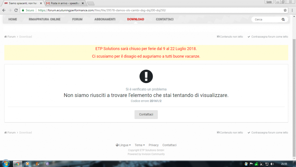

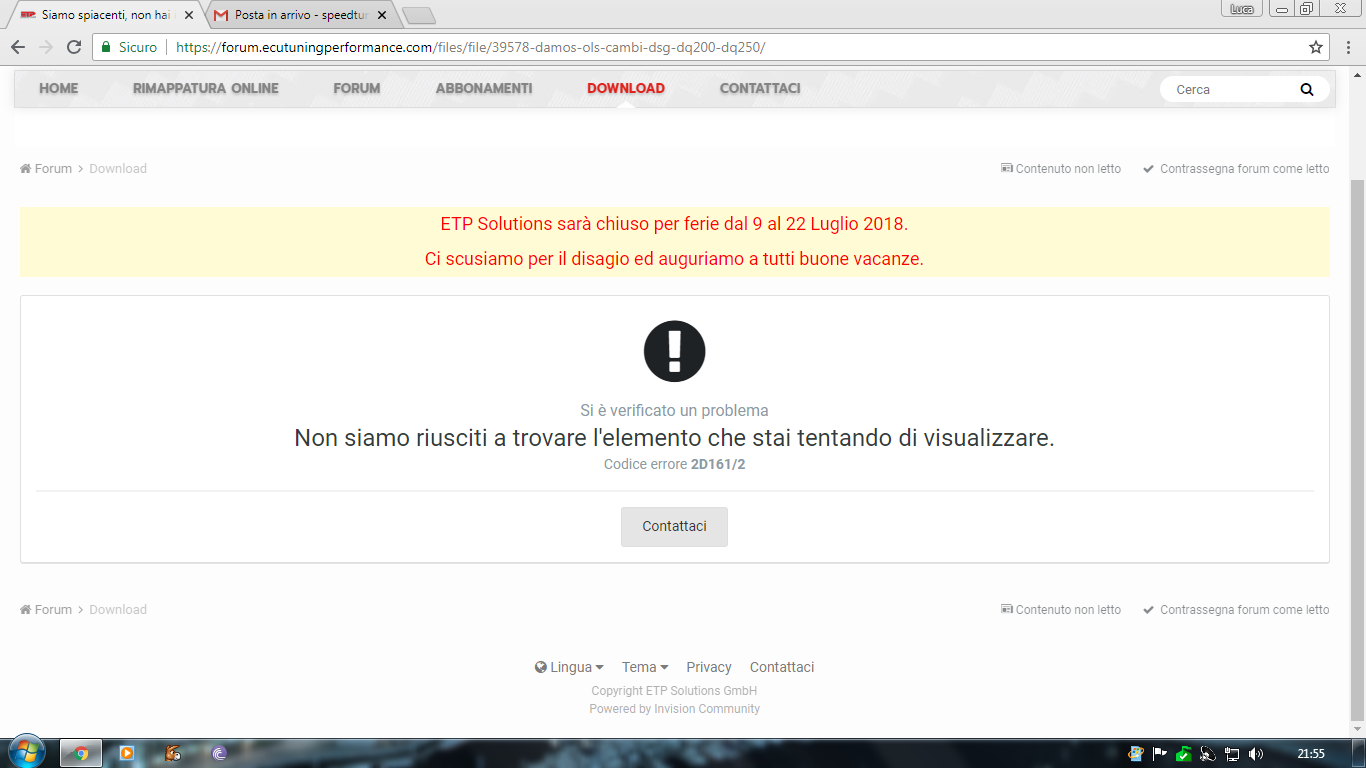

li ho cercati ma non li ho trovati mi indirizzerest per favore?

Penso che non devi modificare il file di WinOLS, ma per imparare devi modificare un ORI come quello che ti ho inviato della Golf GTD, trovando gli indirizzi su quella.
xke non va bene?
